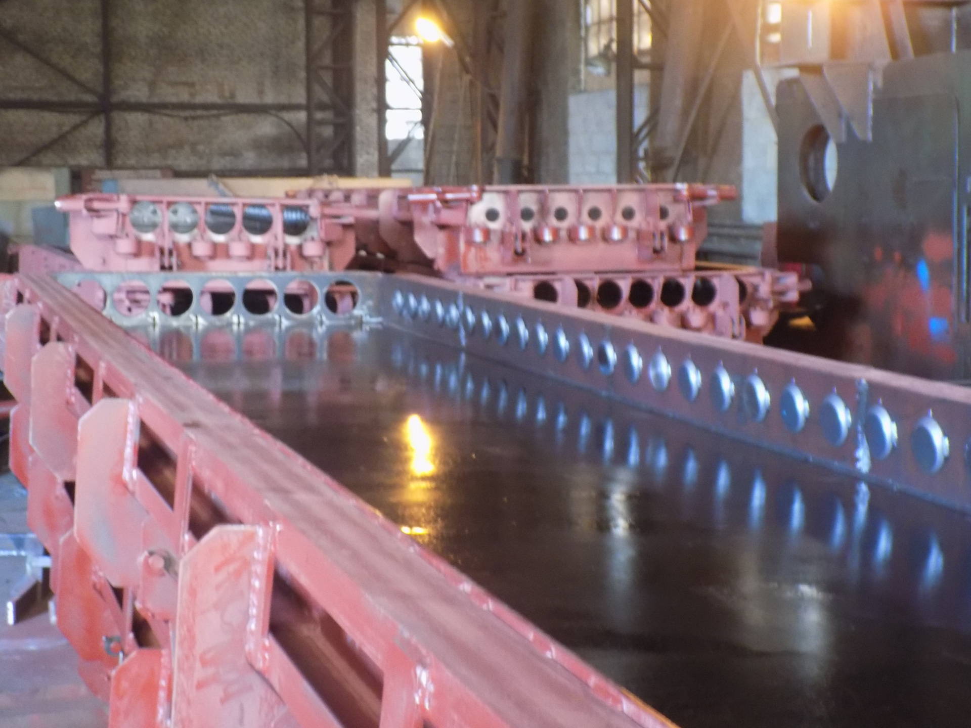

Плиты с круглыми пустотами — железобетонные изделия, использующиеся в строительстве зданий разного назначения в качестве перекрытий. Бетонные пустотные плиты ПК — один из самых распространенных и востребованных видов ЖБИ. Это объясняется тем, что такие плиты отличаются прочностью на изгиб, хорошей шумо-, звуко- и теплоизоляцией, выдерживают большие нагрузки.
Изготовление
Конструктивно плиты ПК представляют собой параллелепипед с пустотами в виде труб, расположенными продольно. Изготовление плит с круглыми пустотами регламентируется ГОСТом 9561-91. Изделия производятся методом заполнения бетоном металлоформы для пустотных плит, в которую также укладывается арматура. Конструкция формы для пустотных плит предусматривает специальные отверстия, в которые помещаются пуансоны (пустотообразующие трубы). Пустоты облегчают всю конструкцию плиты и экономят бетон.
Предварительно с помощью специального оборудования формы для плит ПК укладывают на вибростол. Когда арматура напряжена и пуансоны находятся внутри формы, конструкция заполняется бетоном и накрывается пригрузом. Вибростол включается и начинается уплотнение бетона. Когда бетон уплотнился до необходимой степени, пригруз снимается, пуансоны извлекаются из формы, а форма отправляется в пропарочную камеру для ускорения процесса набора распалубочной прочности. Через 8-10 часов пустотные плиты вынимают из пропарочной камеры и отправляют на склад.
Конструктивные особенности
В основе конструкции поддон, борта, откидные проставки для штабелирования форм, замки для фиксации опалубочного положения бортов.
Форма оборудована защитными ограничителями, предотвращающими выстреливание арматурного анкера в случае обрыва арматуры или в момент её срезки.
Распалубка через специальные упоры и отверстия, расположенные в крышках бортов.
Качество готовых плит зависит от качества металлоформ плит ПК, арматуры, бетона и всего используемого оборудования. НПО Металлообработка изготавливает металлические формы для плит с пустотами из качественной стали, соблюдая все установленные ГОСТом размеры. Изделия включают в себя формующий поддон из металла с упорами, на которые осуществляется натяжение арматуры перед заливкой бетона и откидные борта или съемные рамки с отверстиями для пуансонов.
