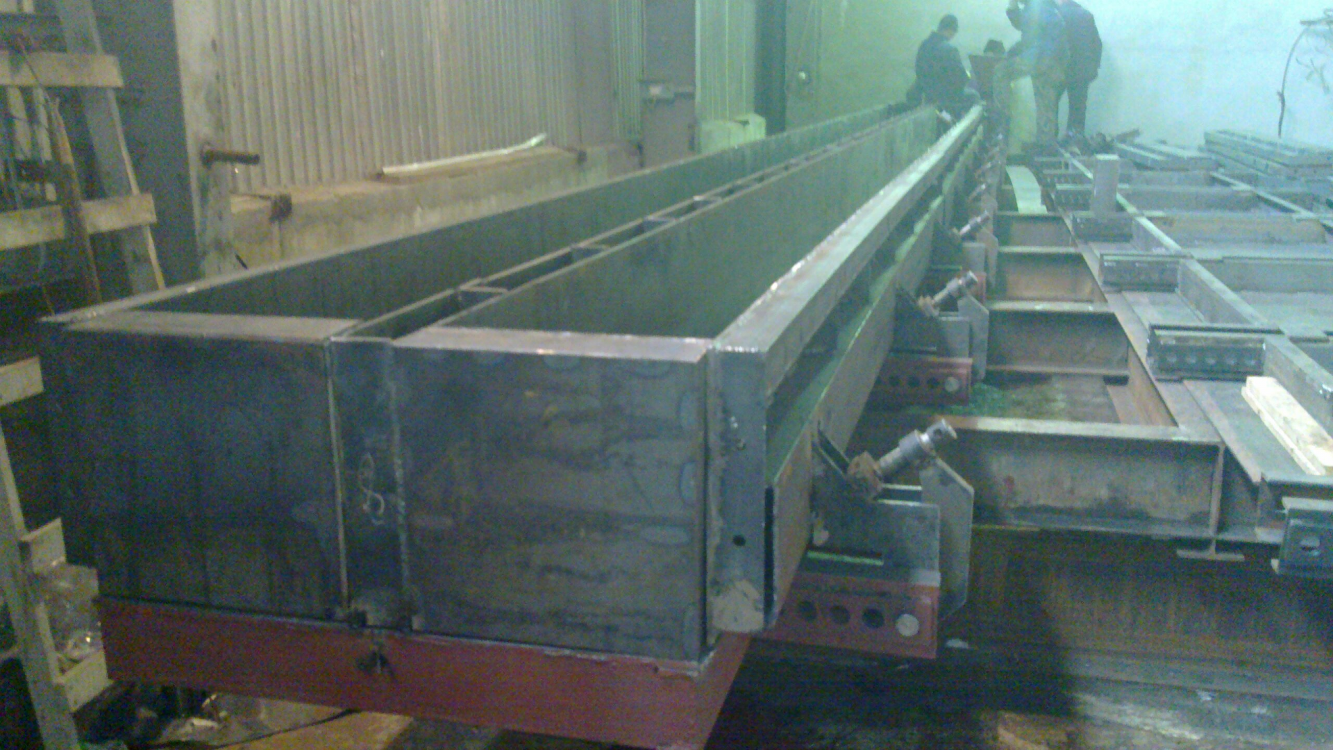

Металлоформы для изготовления свай жби.
Металлоформы для производства железобетонных изделий. Сваи квадратного и трапециевидного сечения применяются для строительства фундаментов жилых и промышленных зданий, инженерных конструкций, которые располагаются на низкоплотных или пучинистых грунтах, подвижной почве. Сваи углубляются в несжимаемые породы, перенося на них вес здания и обеспечивая устойчивость фундамента. Производство железобетонных свай регламентируется ГОСТом 19804-91. Сваи изготавливаются опалубочным способом. В специальные металлоформы помещают армирующий каркас, после чего в металлоформу для свай заливают бетон, который уплотняется посредством вибрации. Для сокращения времени набора распалубочной прочности изделий форма с бетоном может помещаться в пропарочную камеру. Кроме того, форма, оснащенная пропарочной рубашкой или иным тепловым регистром, может подогреваться горячей водой или перегретым паром. Металлоформы для свай — один из ключевых элементов производственного комплекса. Металлические формы НПО Металлообработка отличаются надежностью, простотой использования и долгим сроком службы. Каркас конструкции изготавливается в соответствии с требованиями, установленными ГОСТом. Сваи, изготовленные в металлоформах НПО Металлообработка отличаются точными размерами и отсутствием сколов на бетонной поверхности.
Сами сечения свай могут быть различными: 150*150, 200*200, 250*250, 300*300, 350*350, 400*400
Металлоформы трапециевидного сечения будут иметь технологический уклон. Одновременно с этим они могут производиться массово, являясь многоместными и неограниченными по длине, что позволяет выстраивать технологические линии до 150 м. Формовочные места, как в длину, так и в ширину составляются сегментами и крепятся фланцевыми соединениями.
Количество оголовников и отсекателей длины изготавливается исходя из потребностей заказчика.

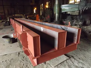

Металлоформа для изготовления колон ЖБИ
