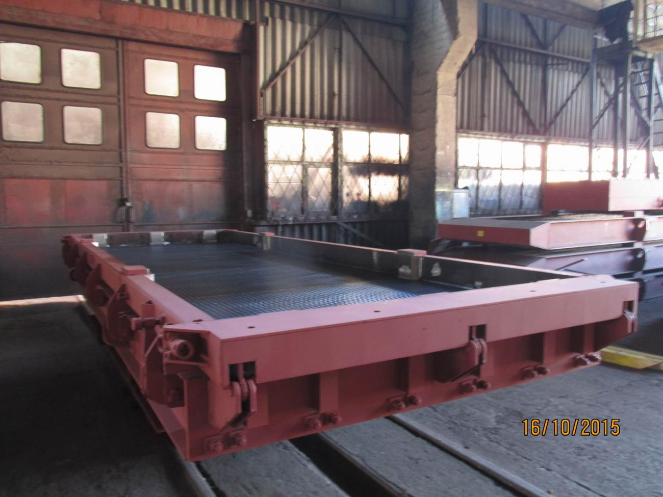

Металлоформы для производства железобетонных изделий.
Дорожные плиты — разновидность железобетонных изделий, используемых при строительстве временных и постоянных дорог. Изготовление дорожных плит регламентируется ГОСТом 21924.0-84 (стандарт не относится к плитам, предназначенным для строительства дорог внутри промышленных комплексов, а также к изделиям для временных дорог на стройплощадках).
Дорожные плиты, изготовленные по ГОСТу 21924.0-84, могут применяться при температуре воздуха до минус 40 градусов по Цельсию включительно.
В зависимости от назначения выделяют плиты для постоянных и временных дорог (в маркировке это обозначено цифрами 1 и 2 соответственно).
В зависимости от конфигурации выделяют следующие виды изделий для дорожных покрытий: прямоугольные (П), (ПБ), (ПББ), трапецеидальные (ПТ), шестиугольные (ПШ), (ПШД), (ПШП), половины шестиугольных плит (ДПШ), (ППШ).
Наиболее распространенным типом плит, которые используются в дорожном строительстве, являются изделия 1П30.18 и 2П30.18.
Для оснащения постоянных дорог, строительных площадок и мест работы тяжелой техники применяют дорожные плиты ПДН-14 или ПДН-18.
Высокопрочные, предварительно-напряженные армированные дорожные плиты ПДН-14 длиной 6000 мм, шириной 2000 мм и толщиной 140 мм и ПДН-18 (с толщиной 180 мм в отличие от ПДН-14) изготавливаются по ГОСТ Р56600-2015. Такие размеры готовой плиты позволяют легко манипулировать размерами укладки. Металлоформы для изготовления дорожных плит
Металлоформы дорожных плит могут производиться с гладкой или рифлёной поверхностью. Для плит с рифленой поверхностью используются одно- или двухместные формы. Наибольшей популярностью пользуются одноместные формы, так как они компактны и просты в эксплуатации. Что касается плит с гладкой поверхностью, то их можно производить как в формах, так и на универсальных стендах при помощи магнитных бортов.
НПО Металлообработка поставляет формы плит покрытий с предварительным напряжением (ПДН) и без него (ПД, 2П).
Конструкция металлоформ предполагает быструю и простую распалубку изделий. Возможно изготовление индивидуальных металлических форм для нестандартных железобетонных изделий. Кроме того, завод поставляет технологические линии для производства плит покрытий формата 2П30.18.
