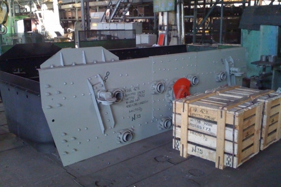

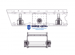

Грохоты инерционные легкого типа ГИЛ-42К предназначены для разделения по крупности сыпучих материалов с объемной массой насыпного груза не более 1,4 т/м3 при угле наклона просеивающей поверхности от 10 до 250 в процессах сухого (с поверхностной влагой материала не более 5 %) грохочения углей, антрацитов и горючих сланцев крупностью кусков питания не более 300 мм.
Грохоты инерционные ГИЛ-42К должны применяться на обогатительных фабриках, шахтных сортировках и других предприятиях, перерабатывающих угли, антрациты и горючие сланцы.
Грохоты инерционные ГИЛ-42К изготавливаются в опорном или подвесном исполнении.
