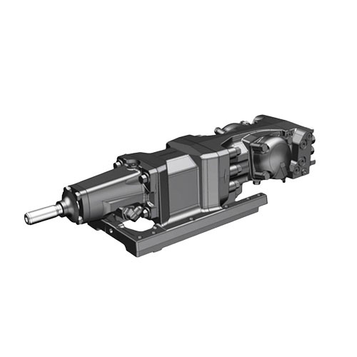

Гидравлический перфоратор SANDVIK RD1840C
Перфоратор RD1840C предназначен для бурения скважин большого диаметра от 140 до 178 мм (5½–7 дюймов)
 с высокой мощностью 49 кВт. Его прочная конструкция и отлично сбалансированный ударный механизм
 с длинным поршнем специально предусмотрены для сложных выработок. Благодаря технологии длинного поршня
 удается генерировать высокую энергию удара с оптимальной формой импульса. За счет такого подхода
 нам удалось достичь превосходных характеристик при бурении скважин большого диаметра без снижения срока
 службы бурового инструмента. Геометрия и физические размеры перфоратора RD1840C оптимизированы для
буровой системы Top Hammer XL.
В качестве дополнительной комплектации для перфоратора RD1840C предлагается система Sandvik RockPulse™
 для мониторинга нагрузки на буровой инструмент. Система предоставляет оператору буровой установки данные
 измерений в режиме реального времени по трем ключевым параметрам бурения: плотность прилегания буровой
 коронки к забою, нагрузки на буровой став и усилие подачи. Система измеряет параметры ударной волны и помогает
 оператору подобрать правильные параметры бурения для наилучшего контакта с горной породой и высокой производительности.
Технические характеристики
Диаметр скважины         140–178 мм (5½–7)
Класс мощности                 49 кВт
Ударная частота         39 Гц
Рабочее давление
Удары                           140–280 бар
Вращение (макс.)                150 бар (630 куб. см
                                110 бар (800 куб. см)
Размер мотора вращателя 630 куб. см
                                800 куб. см
Буровые штанги                 Труба MF LT90, GT60
Хвостовики                 Ø80 мм / LT90
                                Ø80 мм / GT60
Масса                         570 кг
