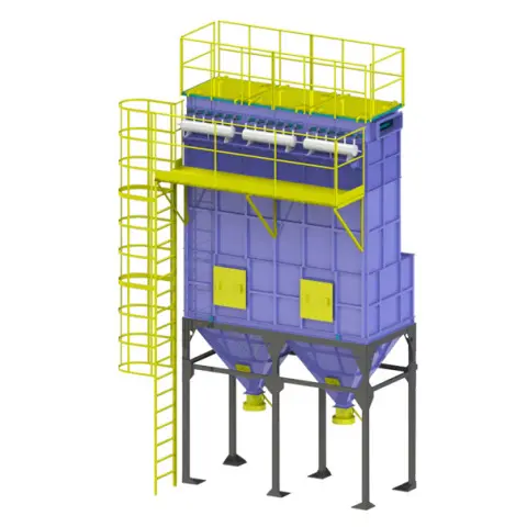

Производительность по очищаемому газу 16900 м3/час.
Фильтр рукавный ФРП-15 с импульсной системой регенерации предназначен для очистки воздуха от промышленных выбросов-пылей и аэрозолей, образующихся при работе предприятий, с температурой не более 135°С и влагосодержанием, исключающим конденсацию влаги в фильтре, неагрессивных, нетоксичных видов пыли с диаметром частиц не менее 0,5мкм.
Областью применения фильтра являются:
Предприятия металлургической и сталелитейной промышленности
Предприятия металлообрабатывающей и машиностроительной промышленности
Предприятия мебельной и деревообрабатывающей промышленности
Предприятия цементной промышленности и производящие строительные материалы
Предприятия пищевой промышленности и т.д.
Климатическое исполнение-УХЛ4 по ГОСТ 15150-69, системы регенерации фильтра-УХЛЗ.
По пожарной опасности фильтр соответствует категории Гн по НПБ 105-03.
В фильтре ФРП-15 реализован принцип регенерации фильтров-продувкой сжатым воздухом. Данный способ регенерации обладает существенными преимуществами перед другими способами регенерации фильтров и позволяет достичь лучшего качества очистки фильтровального материала и как следствие обеспечить более оптимальную работу аспирационной системы и снизить расход электроэнергии при работе аспирационной системы.
