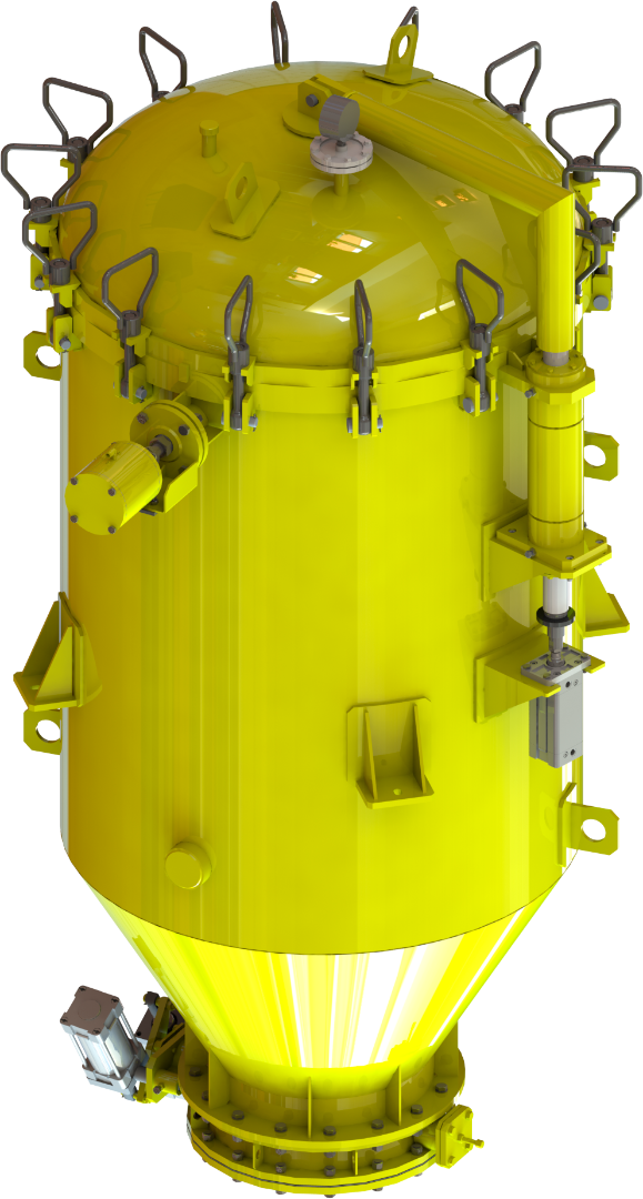

Вертикальный пластинчатый фильтр ФП12
Обновлено 18.09.2026 472412
Фильтр предназначен для очистки свежедобытого растительного масла от не жировых примесей, отделения восков после вымораживания (винтеризации), отбелки масел, а также очистки лаков на основе растительных масел. Фильтрование производится через предварительно намываемый слой осадка или слой перлита.
Поверхность фильтрования 12 м²
Область применения
  • Первичная очистка растительных масел;
  • Вторичная очистка растительных масел в линиях винтеризации с целью удаления восков;
  • Отбор катализатора в установках получения саломасса;
  • В линиях отбеливания растительных масел;
  • Фильтрование пива, соков, лака и прочих жидкостей.
Преимущество над рамными фильтрами:
  • Не используется фильтровальная ткань;
  • Автоматизированный сброс осадка (вибросброс);
  • Нет потерь масла;
  • Простота в обслуживании;
  • Конечный продукт соответствует европейскому качеству.
