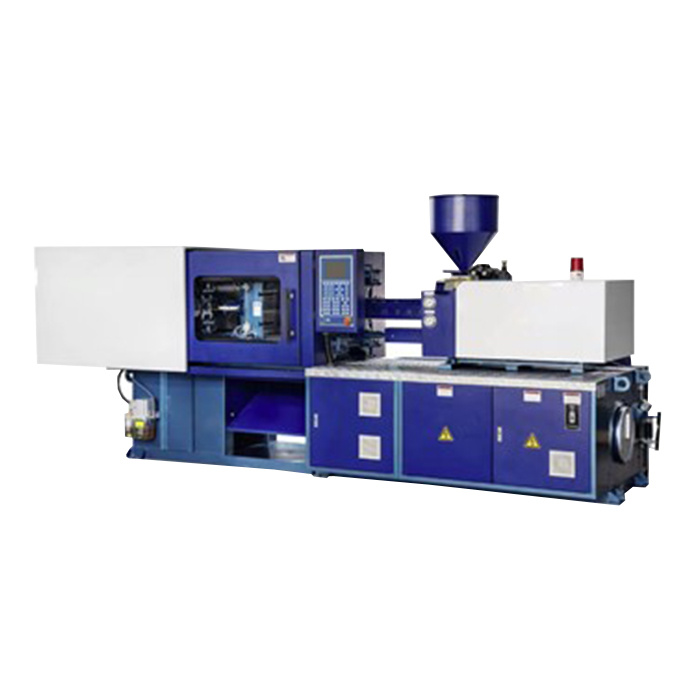

Термопластавтомат DF-580
Обновлено 24.05.2023 472899
  • Модель DF-580
  • Используемое сырье ABC, PE, PP, PVC
  • Производительность 30 шт/раз
Узел впрыска
  • Тип: А, В, С
  • Диаметр шнека: 28, 30, 325 мм
  • Соотношение длин сторон шнека L/D: 20,1, 18,8, 17,6
  • Теоретический объем впрыска: 62, 70, 80 см³
  • Вес впрыска: 56, 64, 73 г
  • Давление впрыска: 168, 147, 129 МПа
  • Скорость вращения шнека: 250 об/мин
Зажимной узел
  • Зажимное усилие: 580 кН
  • Ход открытия формы: 260 мм
  • Расстояние между стяжками: 285 х 265 мм
  • Толщина формы: 110-320 мм
  • Гидравлический выброс: 20 КН
  • Ход эжектора: 60 мм
Общие характеристики
  • Максимальное давление насоса: 16 МПа
  • Мощность двигателя: 5,5 кВт
  • Мощность нагревателя: 4,2 кВт
  • Габаритные размеры: 3000 х 1200 х 1650 мм
  • Вес: 1650 кг
