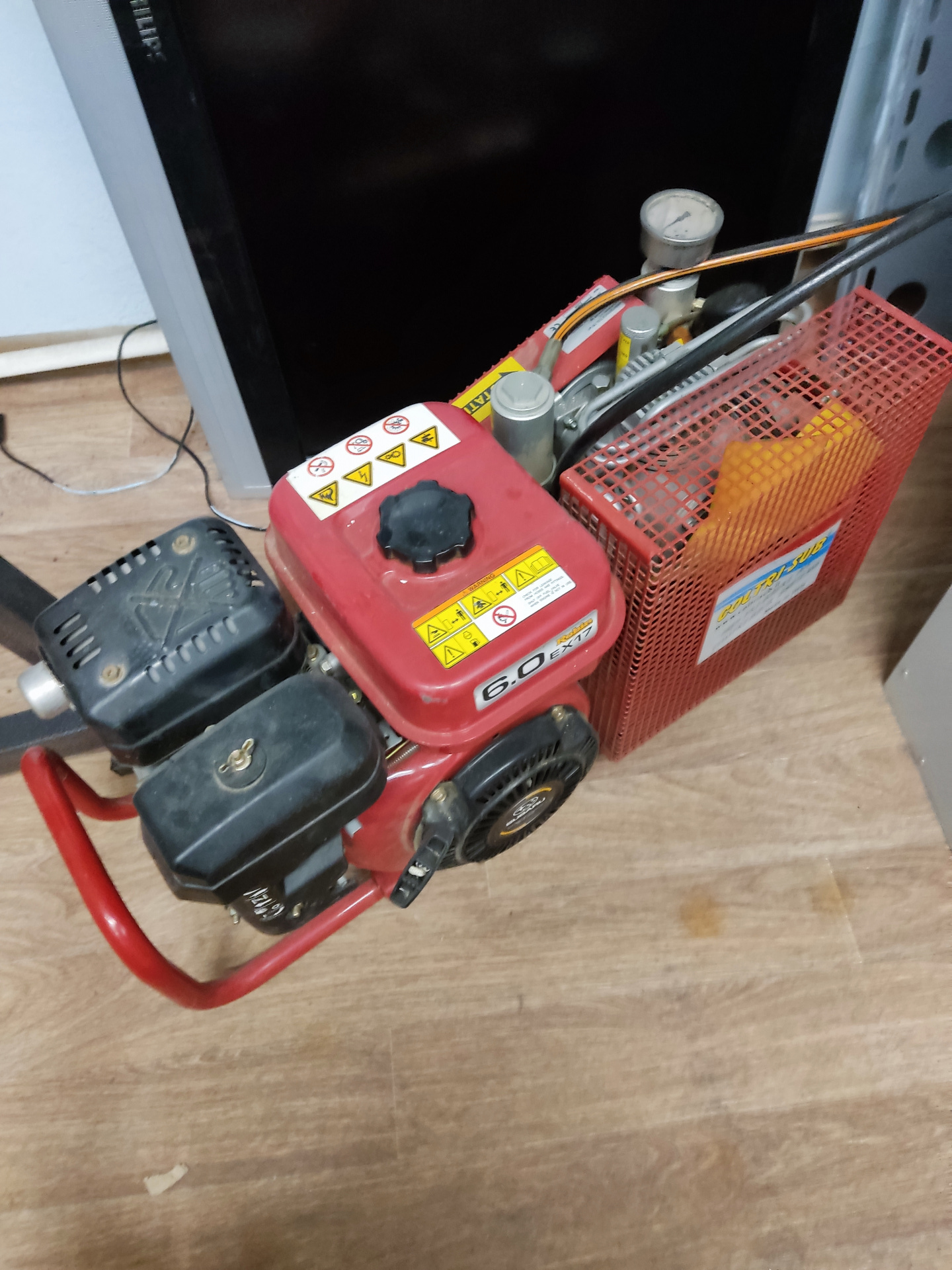

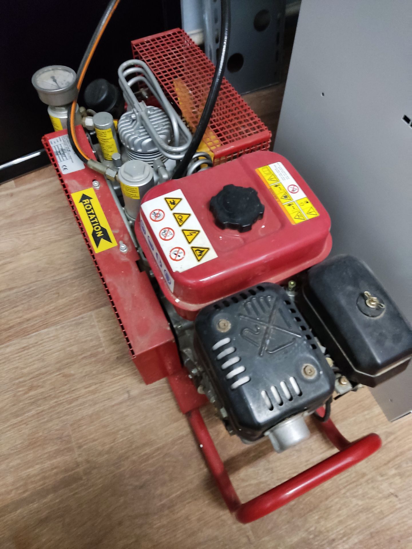

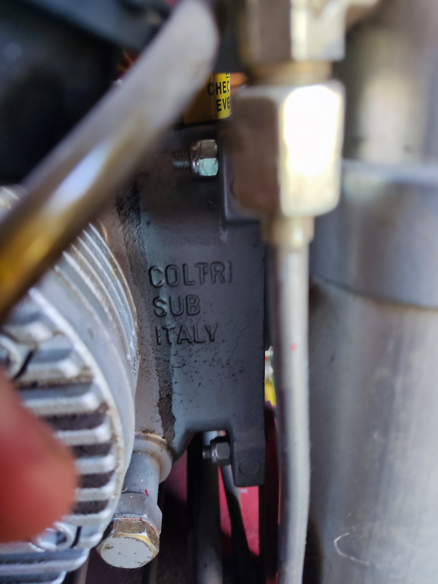

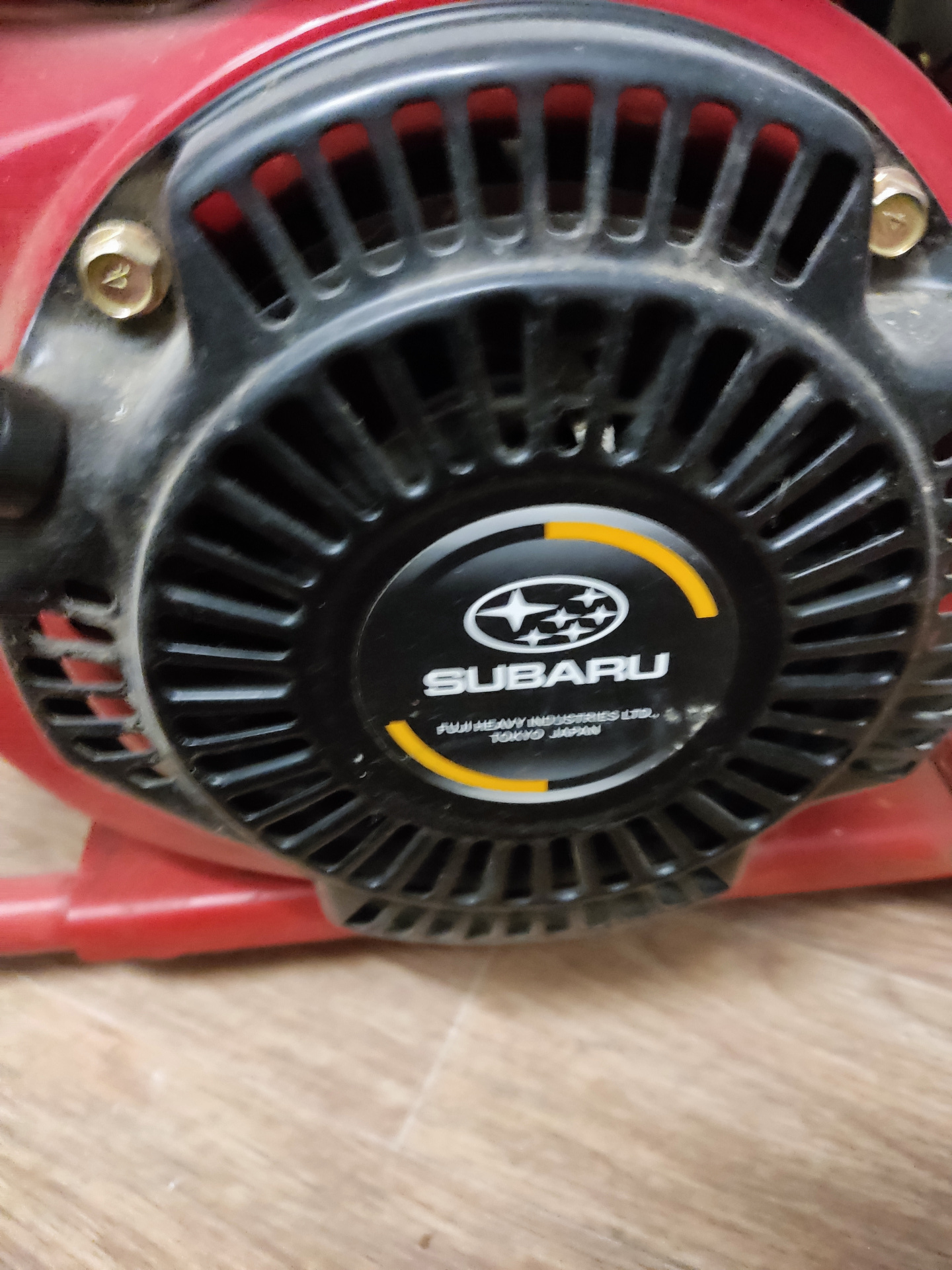

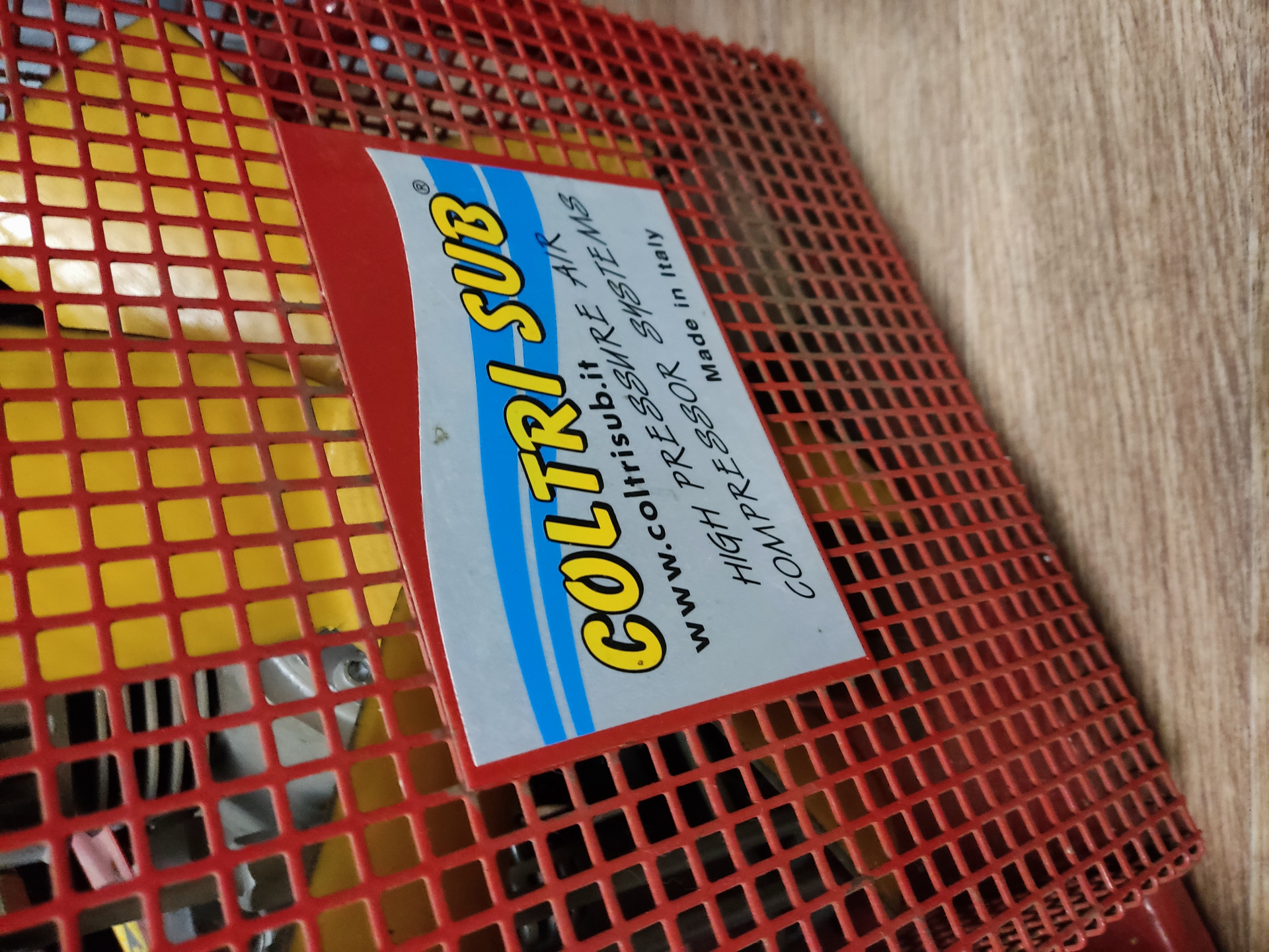

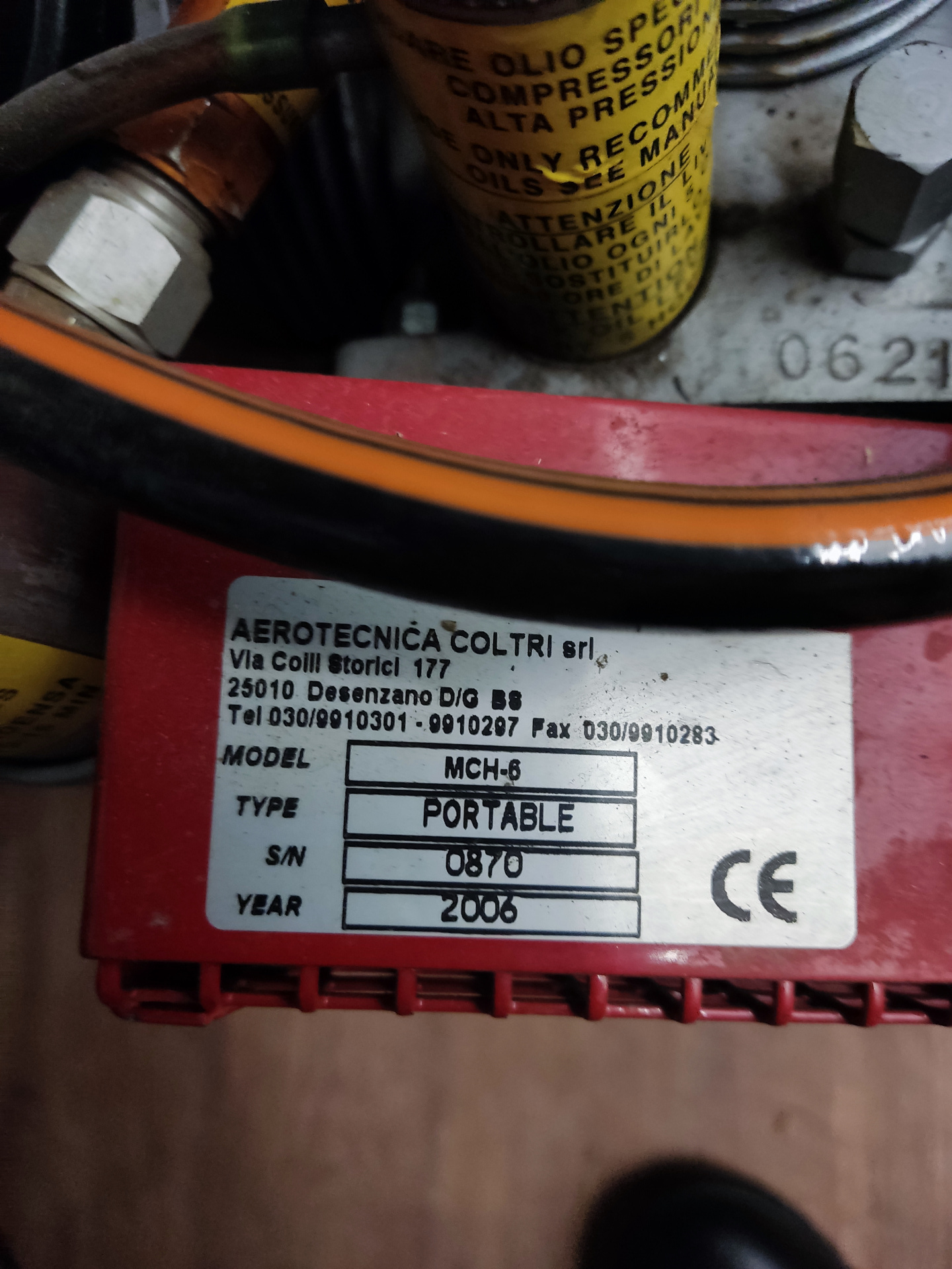

Компрессор для дайвинга или пейнтбола с бензиновым приводом Coltri Sub MCH-6 SR. В данной модели используется двигатель Subaru. Производительность компрессора 100 литров в минуту. Конечное давление 230 Бар. Масса компрессора 37 кг.
Технические данные Coltri Sub MCH-6 SR:
  • Производительность: 100 л / мин - 6 м ³ / ч.
  • Время зарядки одного баллона 10 L - 0-200 бар: 20 мин.
  • Давление рабочее: 230 Бар.
  • Об / мин насосного агрегата: 2800 об/мин.

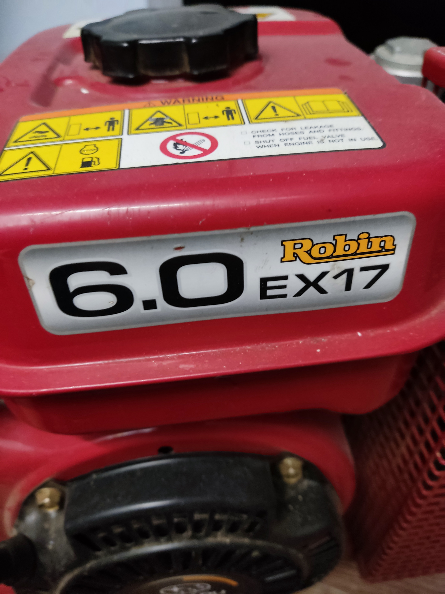

  • Двигатель: Robin Subaru бензин.
  • CARB Сертификат III EPA2-EURO2
  • Установленная мощность: 6.5 л.с.
  • Топливо: Неэтилированный бенз 92.
  • Емкость топливного бака: 3,4 л.
  • Расход: 1.7 л/ч.
  • Размеры: высота 35 см, ширина 78 см, глубина 32см.
  • Уровень шума: 97 дБ.
  • Количество ступеней и цилиндров: 4.
  • Емкость масляного картера: 300 см (0,3 л)
  • Рама: Сталь с покрытием из эпоксидной смолы.
  • Система фильтрации: картридж с активированным углем.
  • Промежуточные охладители: Нержавеющая сталь.
  • Всасывающий фильтр: Бумажный.
  • Температура эксплуатации от -15 С до +50 С.
  • Гарантия 1 год.
  • Производство Coltri Sub (Италия).
  • Артикул: SC000090.
  • Компрессор COLTRI MCH-6 с бензиновым двигателем мощностью 6 л.с. Производство Италия. Предназначен для заправки баллонов высокого давления сжатым воздухом (дайвинг, пейнтбол и др.) Состояние отличное, использовался непродолжительное время для пейнтбола. По запросу отправлю видео с запуском. Возможна отправка ТК.
