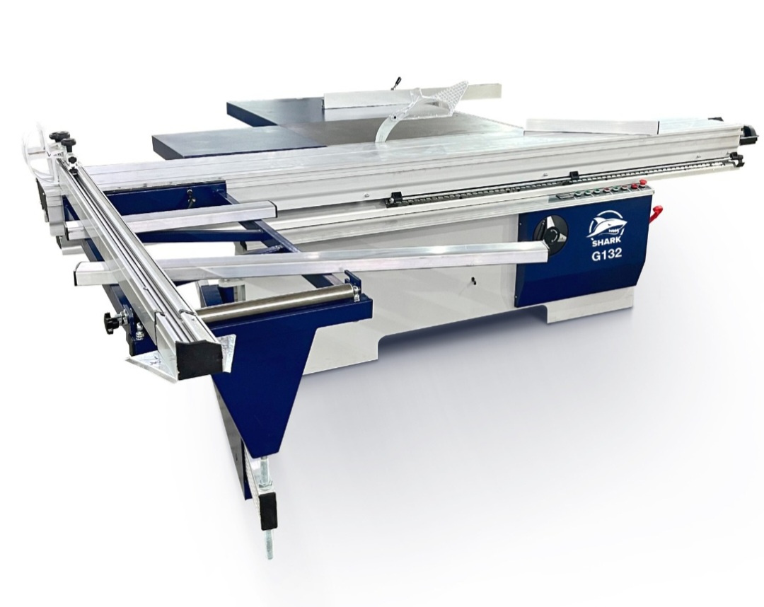

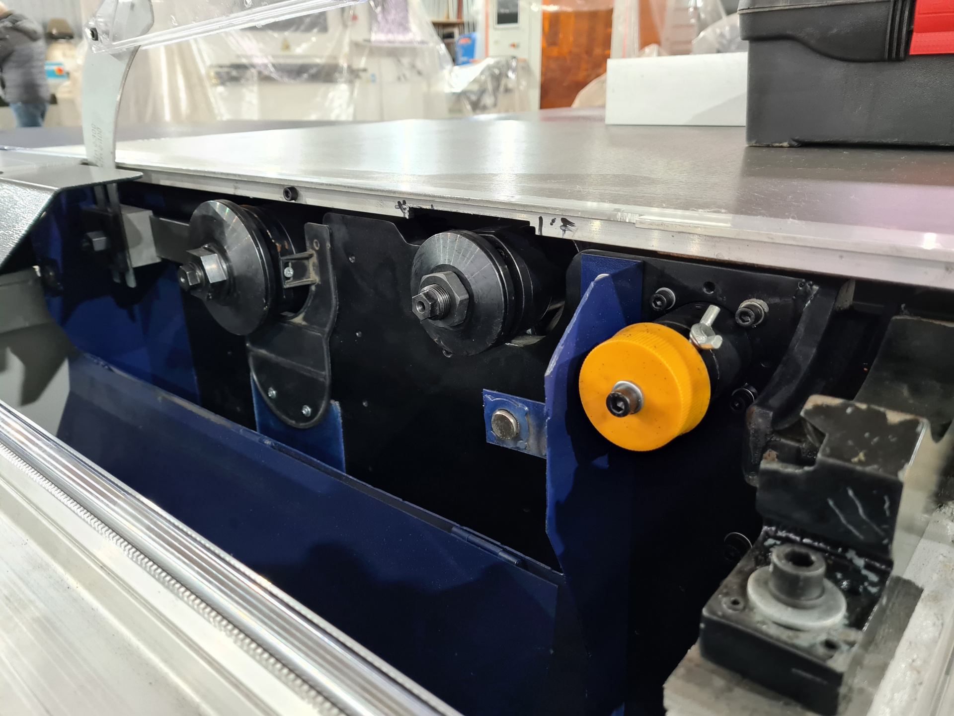

Конструктивные особенности:
надежный пильный узел
алюминиевая каретка длиной 3200 мм
ширина каретки 375 мм
стальные направляющие каретки
основание стола и корпус пильного узла - чугунное
наружная регулировка подрезного устройства
телескопическая линейка с быстрым позиционированием
роликовые направляющие каретки

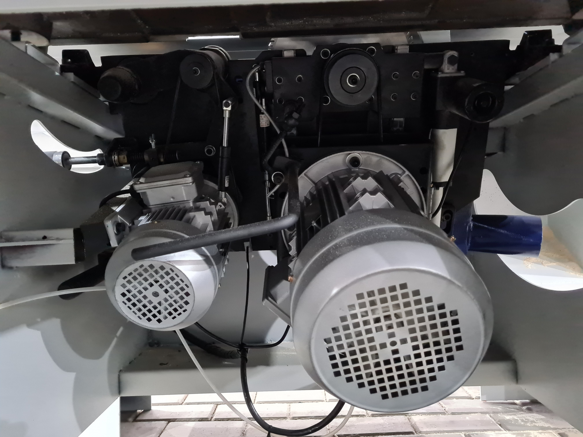

независимые двигатели на основную и подрезную пилу.

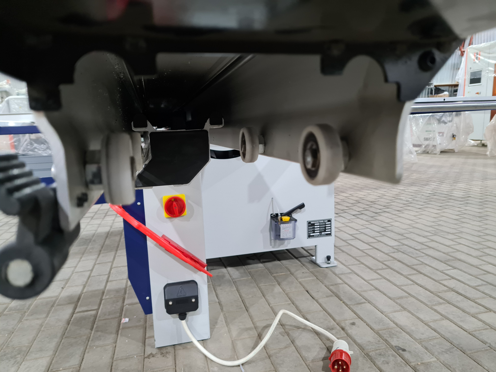

Каретка:
Многокамерная конструкция профилей обеспечивает высокую жесткость к скручиванию.
Направляющие ролики обеспечивают легкое и точное перемещение каретки.
Данная конструкция практически не требует ухода в процессе эксплуатации.
Преимущества станка:
Роликовая каретка со стальными цилиндрическими направляющими обеспечивает высочайшую точность и качество распиловки. Практика и основные производители показывают, что на сегодняшний день такой тип каретки наиболее надежен, долговечен и практически не требует специального технического обслуживания.
Литой корпус пильного узла обеспечивает высокую жесткость, вибро-устойчивость и надежность станка.
На панель управления выведен цифровой индикатор наклона пилы.
Удобная система регулировки частоты вращения основной пилы позволяет быстро менять скорость вращения пилы.
В стандартную комплектацию станка входит эксцентриковый прижим для надежной фиксации детали.
Высокая степень защиты двигателей от перегрузок и скачков напряжения.
Защитный кожух пильного диска соединен гибким шлангом с металлическим кронштейном под аспирацию.
В стандартную комплектацию станка входит кожух защиты пилы с металлическим кронштейном.

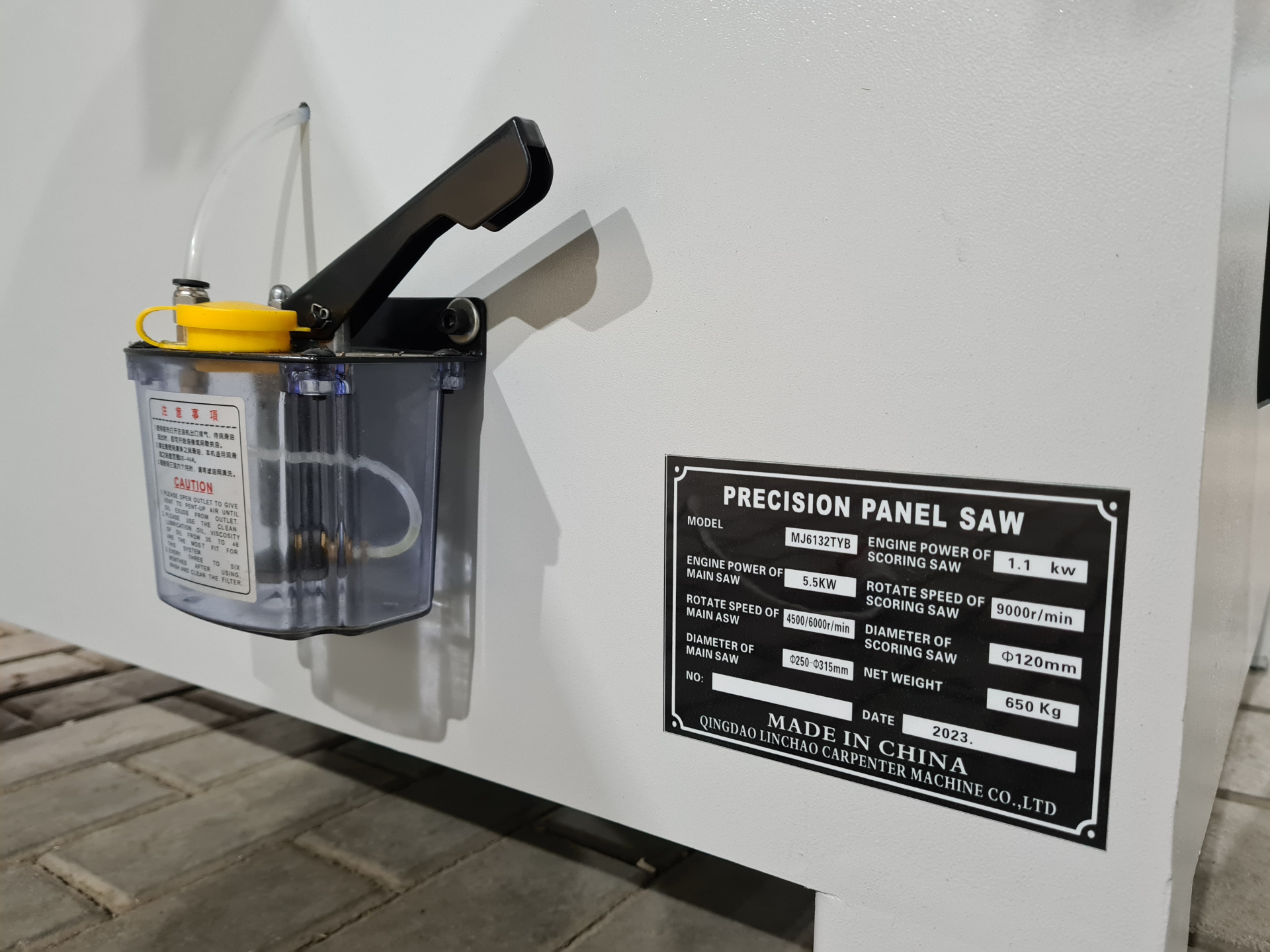

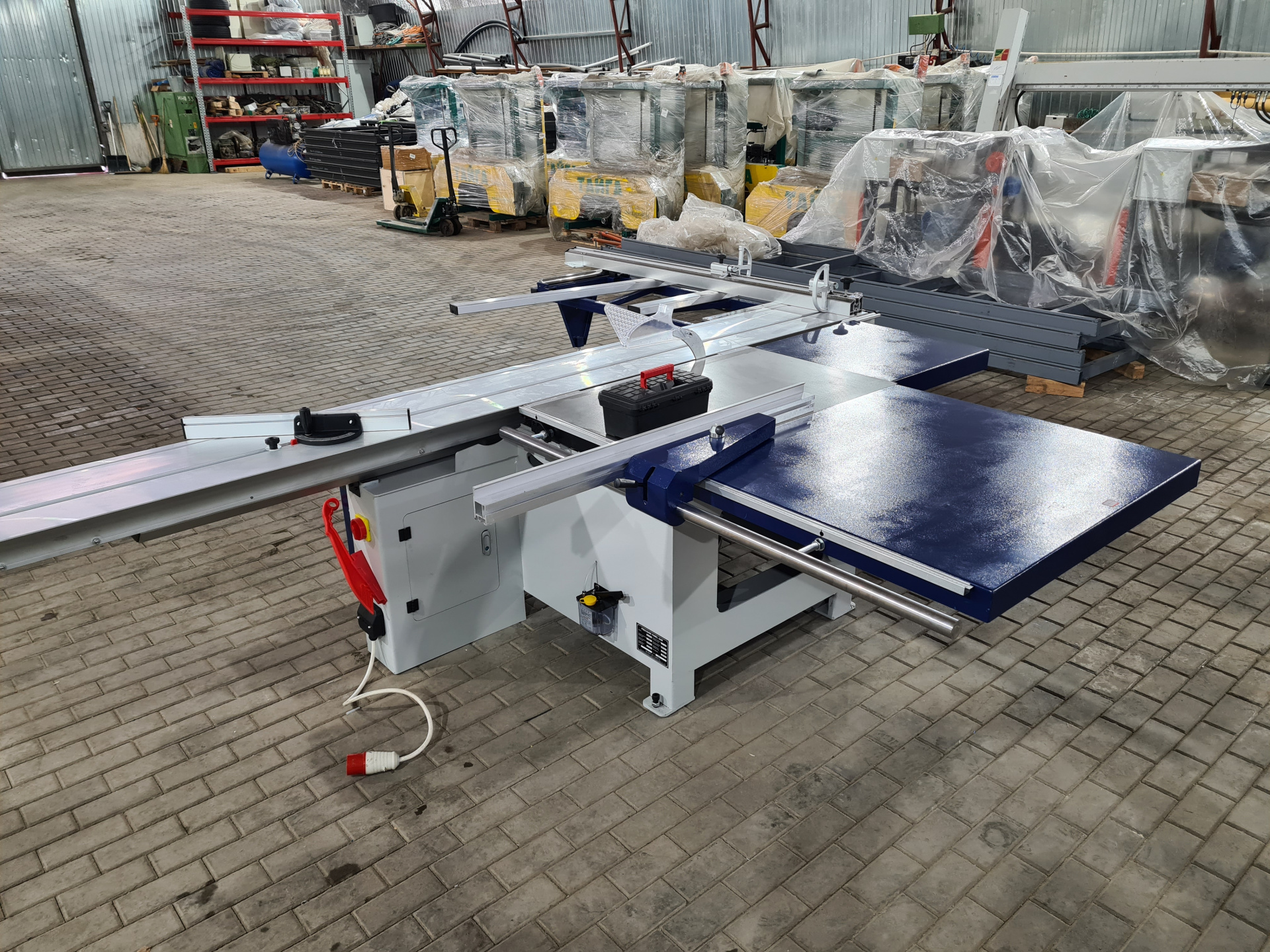

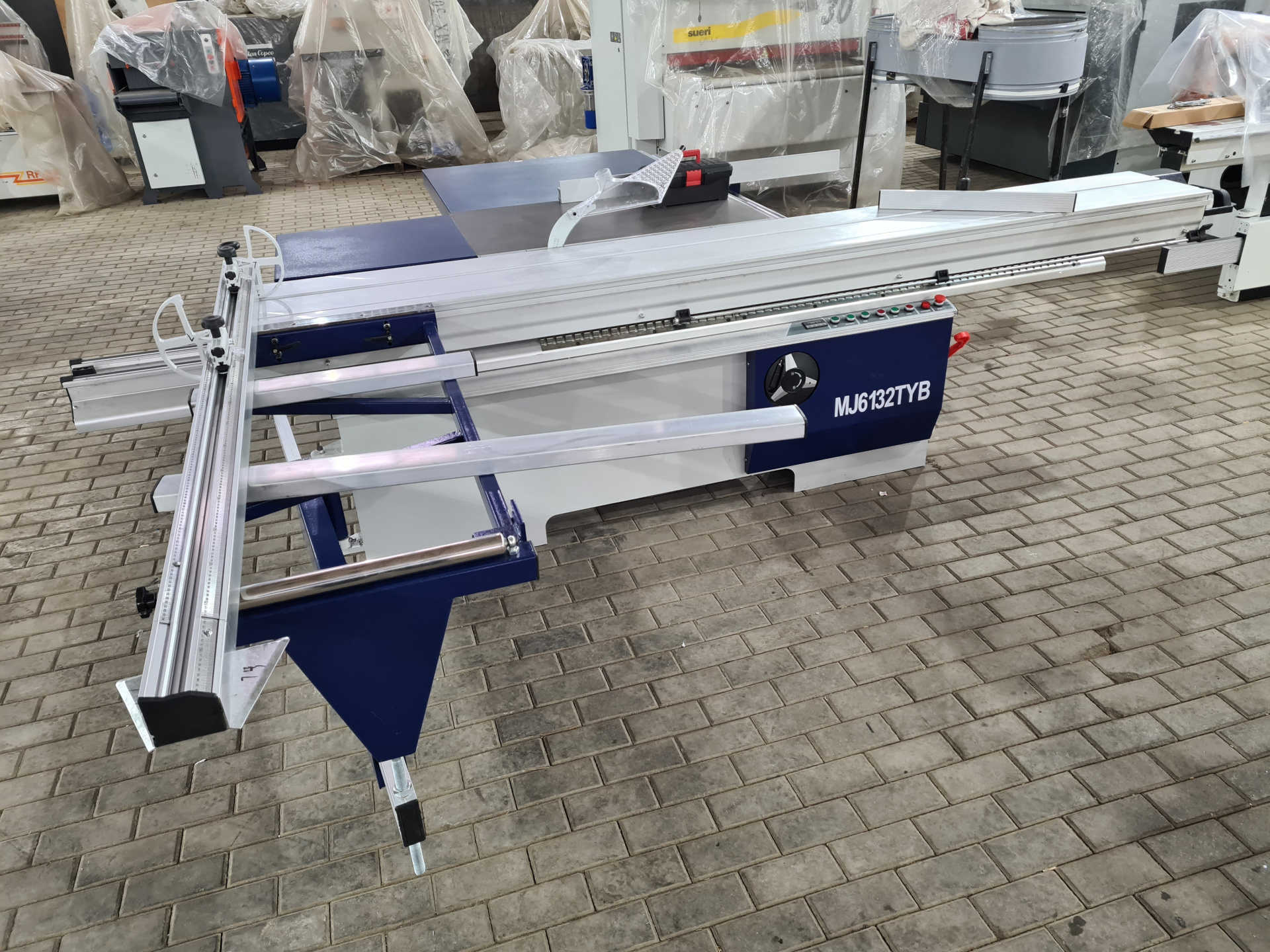

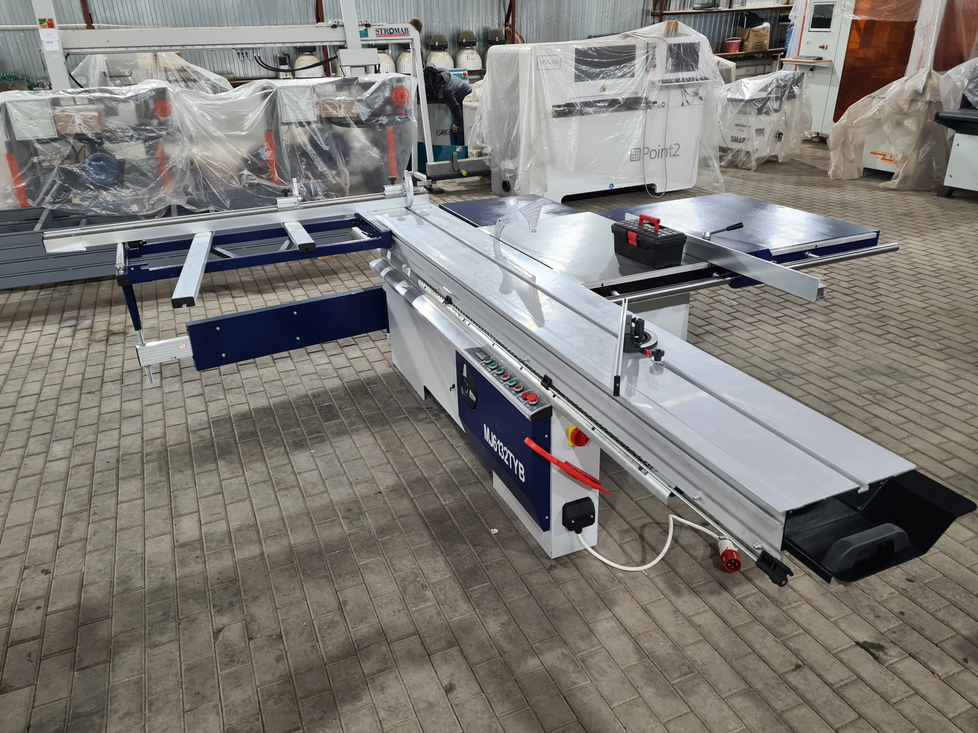

Технические характеристики MJ6132TYB
Размер подвижного стола (каретки), мм 3200х375
Тип каретки Роликовая
Максимальная длина заготовки, мм 3200
Угол наклона пильного узла 0-45 град
Максимальная высота пропила, мм 80
Высота пропила при наклоне пилы на 450, мм 55
Диаметр полотна основной пилы, мм 300 (250-400)
Посадочный диаметр основной пилы, мм 30
Частота вращения основного шпинделя, об/мин 4000/6000
Мощность двигателя основной пилы, кВт 5,5
Диаметр полотна подрезной пилы, мм 120
Частота вращения шпинделя подрезной пилы, об/мин 8000
Посадочный диаметр подрезной пилы, мм 20
Мощность двигателя подрезной пилы, кВт 1,1
Габариты станка, мм 3350х3600х900
Вес, кг 765
