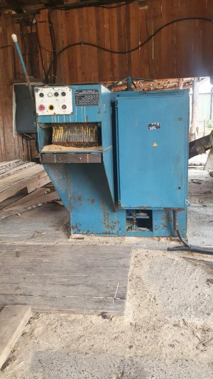

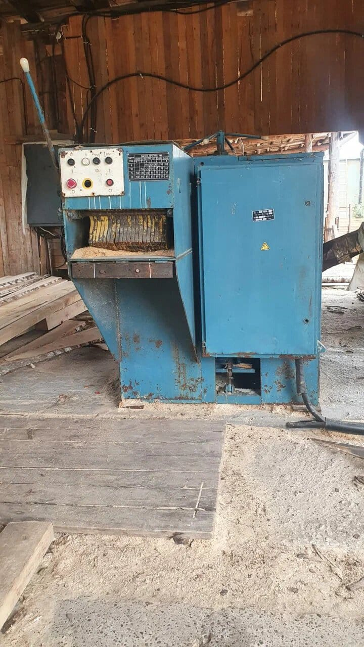

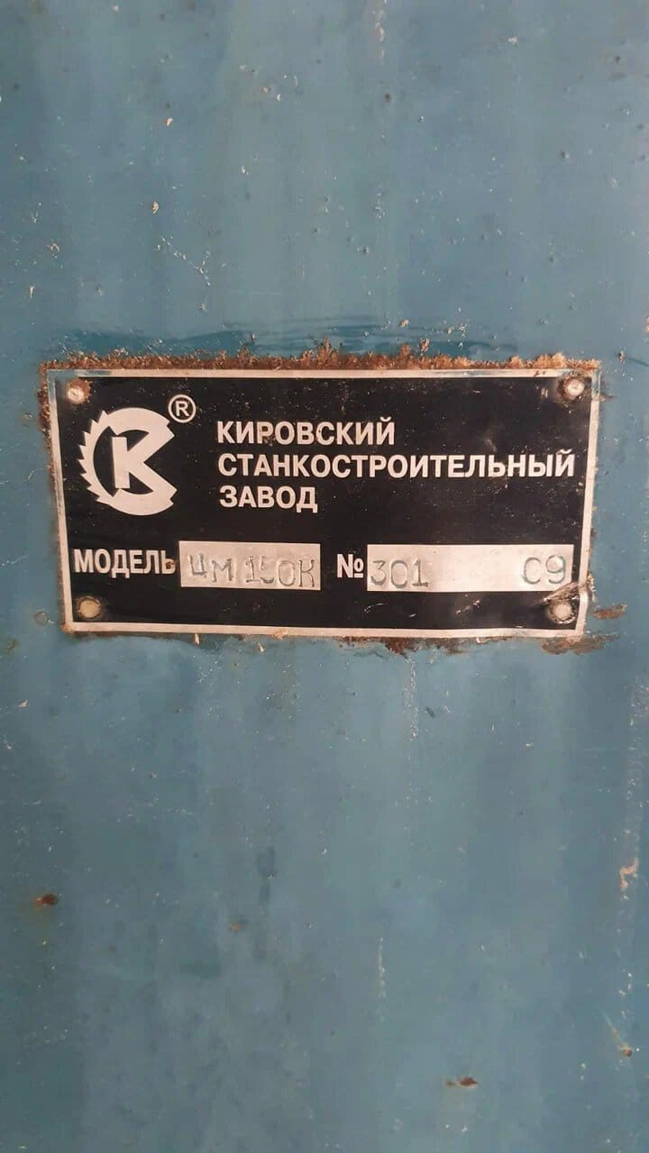

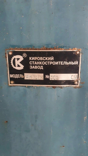

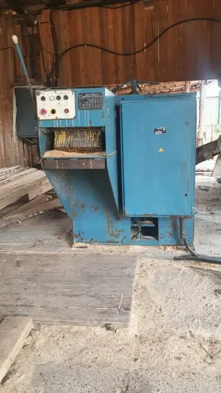

ЮлМашПредлагаем рассмотреть к приобретению со вторичного рынка бывший в употреблении станок "Многопильный станок ЦМ150К.
Станок предназначен для прямолинейной продольной распиловки досок и брусьев в деревообрабатывающих производствах. Область применения - малые лесопильные предприятия. Расчётная производительность (скорость подачи 4 м/мин, длина 6 м, толщина доски 25 мм, высота доски 105 мм, 7 пил) – 24,5 м³/смена
Технические характеристики:
Ширина обрабатываемого материала (просвет станка) 450 мм;
Толщина обрабатываемого материала
-наибольшая 150 мм
-наименьшая 20 мм
Минимальная длина обрабатываемого материала 840 мм;

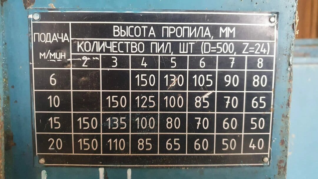

Номинальная скорость подачи 6,10,15,20 м/мин (регулируется сменой звездочек);
Количество пил в поставе 8 шт;
Расстояние между крайними пилами 230 мм;
Диаметр пил наибольший 500 мм;
Диаметр пильного вала 50 мм;
Расстояние от пола до рабочей поверхности 930 мм;
Количество электродвигателей 2 шт;
Электродвигатель пильного вала:
-номинальная мощность 45 кВт,
-номинальная частота вращения 1500 об/мин;
Электродвигатель привода подачи:
-номинальная мощность 1,5 кВт,
Суммарная мощность электродвигателей 46,5 кВт;
Габаритные размеры (ДхШхВ) 2050х1300х1750 мм;
Масса станка 2000 кг.

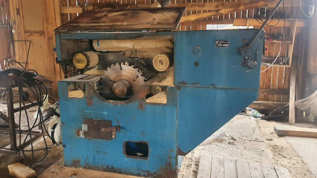

Многопильный станок ЦДК под восстановление
