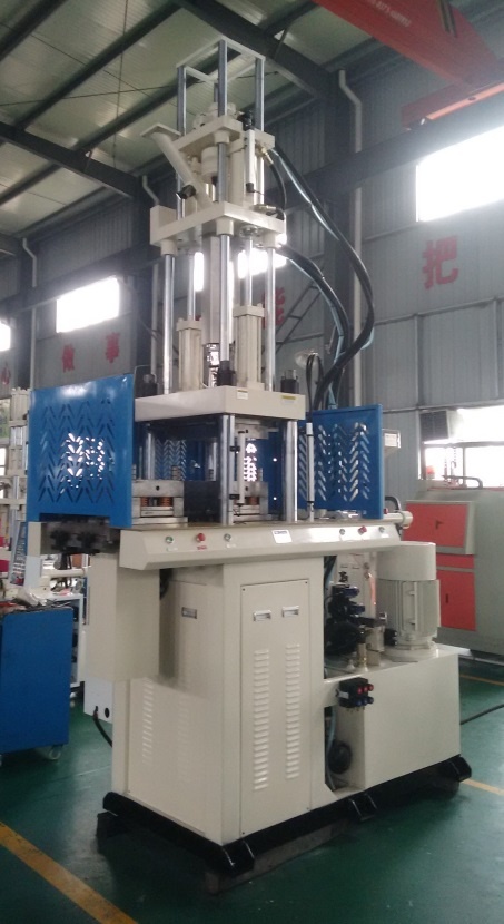

ООО Имстек ПРОТермопластавтомат вертикального типа TA-600.
Вертикальные термопластавтоматы нашли широкое применение в производстве сетевых шнуров, ручного инструмента, автокомпонентов, изготовлении различных разъемов радиоаппаратуры и других областях производства изделий из пластмасс.
На термопластавтоматы Imstech действует двухлетняя гарантия.
Вертикальная гидравлическая система смыкания. Подходит для закладного литья.
Прост в обслуживании и управлении
Применяется для полимеров общего и инженерного назначения
Применяется для литья вилки сетевого шнура, вилки электроприбора, электронных компонентов, автомобильных запчастей, оправ солнцезащитных очков, шелковых цветов и закладного литья.

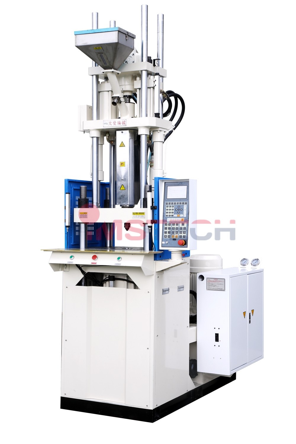

| Наименование | ед. измерения | TA-600 | |
| Диаметр шнека | мм | 35 | 40 |
| Даление впрыска | кг/см2 | 1717 | 1312 |
| Объем впрыска (теор) | см3 | 153 | 200 |
| Масса впрыска | грамм | 160 | 210 |
| Скорость впрыска | см/сек | 6.4 | |
| Количество зон нагрева | шт | 3 | |
| Усилие смыкания | kn | 600 | |
| Расстояние между направляющими | мм | 470x340 | |
| Размер верхней плиты | мм | 620x490 | |
| Размер нижней плиты | мм | 655x540 | |
| Минимальная высота формы | мм | 230 | |
| Ход плиты | мм | 200 | |
| Максимальный межплитный просвет | мм | 430 | |
| Усилие толкателя | kn | 22 | |
| Ход толкателя | мм | 45 | |
| Максимальное давление в гидросистеме | кс/см2 | 140 | |
| Объем маслянного бака | литр | 230 | |
| Мощность двигателя | Квт | 7.5 | |
| Мощность нагревателей | Квт | 4,5 | |
| Общая мощность | Квт | 12 | |
| Масса | кг | 2100 | |
| Габаритные размеры | см | 180x110x280 | |
