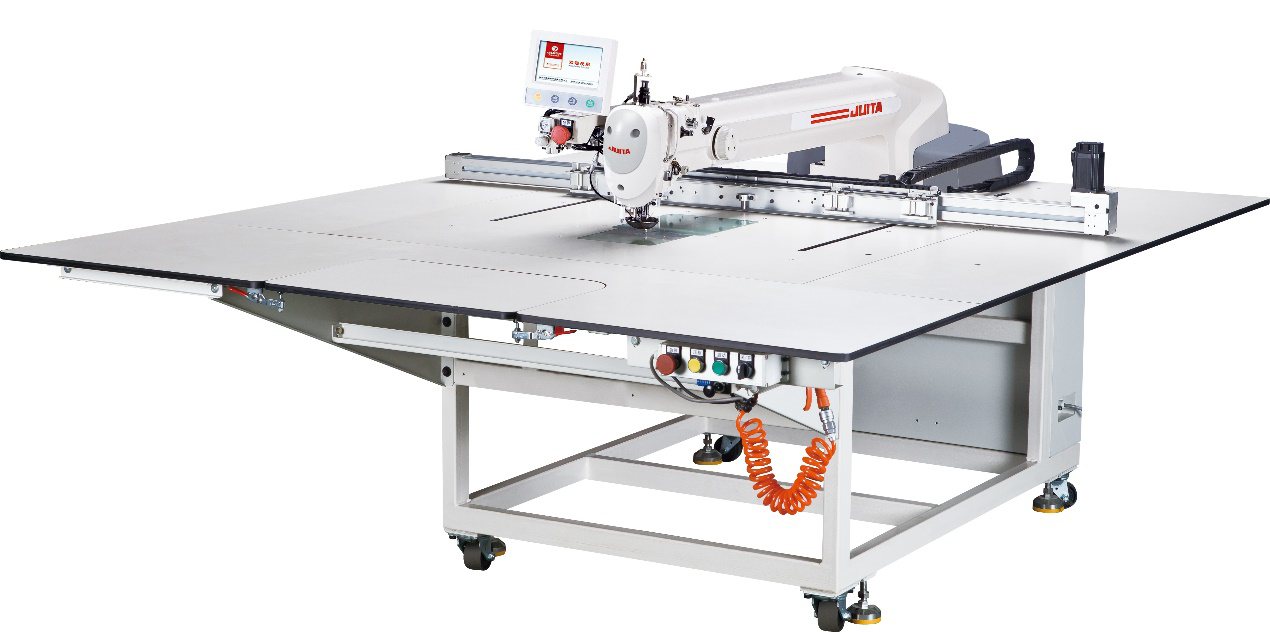

Швейные Системы, ОООАвтоматическая шаблонная швейная машина (швейный автомат / свободно программируемая швейная машина) JUITA JTK8F-150110A (поле шитья 150 на 110 см) с программным управлением используется для стежки сложных рисунков на любых типах материала или шитья по шаблонам для автоматизации следующих задач:
- стежка заготовок для мебельного производства
- стежка заготовок для авточехлов и накидок
- для стачивания деталей (накладной карман, прорезной карман, пришивание ручек к сумке и тд)
- притачивание этикеток, эмблем, застежка типа "велкро"
- декоративная обработка карманов и нанесение специальной закрепки
Данное оборудование позволяет организовать пошив одежды, чехлов для автомобилей и мебели, подушек безопасности, сумок, кошельков, косметичек, игрушек менее квалифицированным персоналом при увеличении выпуска продукции и сохранении качества,а в некоторых случаях и улучшении. Для работы на данном оборудовании требуется оператор, а не швея. Процесс заключается в укладке материала в шаблон и нажатием одной кнопки на панели управления!
Машина шьет всеми видами строчек: прямая линия, прямой угол, дуга, волна и многими другими. Любые траектории, доступные на прямострочной машине
Основные преимущества данного типа оборудования:
- для работы на данном оборудовании не требуется швея, подходит оператор невысокой квалификации при повышении качества пошива изделий
- стандартное качество строчки и стежки на изделиях на швейный автоматах фирмы JUITA
- расширение дизайнов выпускаемой продукции при параллельном снижение себестоимости
- увеличение выпуска изделий при использовании швейных машин для шитья по шаблону.
- JUITA JTK8F может работать с толстыми нитками №20, №30 для шитья по экокоже, велюру и тд., то есть прошивать следующий пирог материалов: экокожа 1-2 мм, поролон 5-10мм, спанбонд
Техническая характеристика JUITA JTK8F-150110A:
Поле шитья: 1500 X 1100 мм
RFID система распознавания шаблонов: исключает возникновение ошибок у оператора, вручную выбирающих шаблон и файл для шитья.
Скорость шитья: до 2800 стежков в минуту
Длина стежка: 0.5-6мм
Тип иглы: DPX17 / DPx5
Тип челночного устройства: Увеличенного объёма HIROSHI Япония
Система подъёма лапки: Пневмо
Операционная панель: LED touch screen
Напряжение: 220В
Потребляемая мощность: 1.2кВт
Вес: 500 кг
Габариты в собранном виде: 2*2,2 м
Давление воздуха (требует сжатого воздуха): 6 атм.
Рекомендуется приобрести стабилизатор тока напряжения.
Страна изготовитель: Китай. Гарантия 1 год.
В стоимость входит родное ПО для конвертации графических файлов в файлы для шитья.
В стоимость входит обучение в г. Иваново. Возможно изготовление форм и шаблонов согласно техническому заданию Покупателя.
