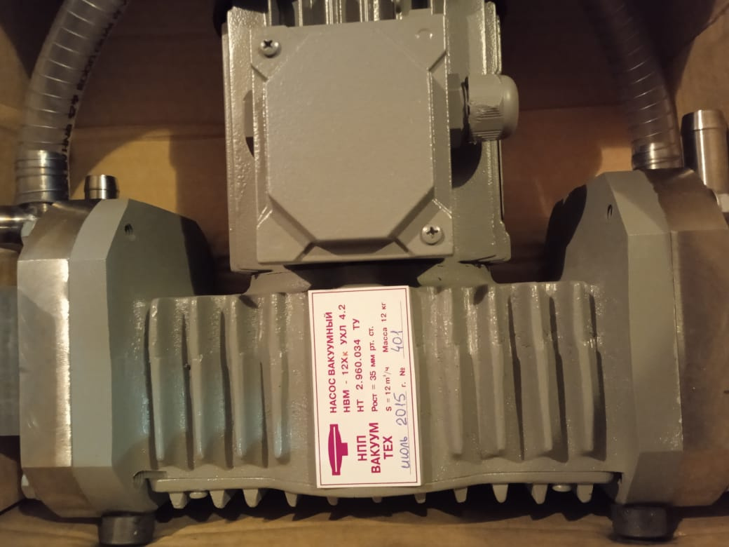

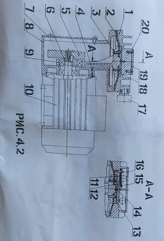

Вакуумный химически стойкий насос НВМ‑12Xk для откачки паров органических соединений.
Категория: Химически-стойкие вакуумные насосы для откачки паров органических соединений
Фактическая скорость откачки: 12 м3/ч
Предельное остаточное давление: 35 мм.рт.ст.
Габариты д/ш/в: 315 x 160 x 290 мм
Вес: 17 кг
Электродвигатель: 0,37 кВт
Напряжение: 380/220 В
Температура перекачиваемой среды: от +5 до +35 С
Температура окружающей среды: от +5 до +35 С
Давление нагнетания (от атмосферного): 1 bar
Материалы исполнения насоса НВМ‑12Xk
Насосная часть: Нержавеющая сталь 12х18н10т
Мембраны: Прорезиненная ткань с фторопластовым покрытием
Клапана: Фторопласт

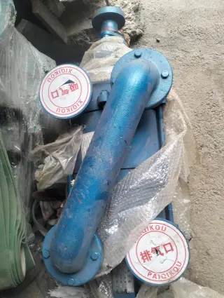

Водокольцевые вакуумные насосы ВВН предназначены для откачки неагрессивных по отношению к чугуну паров и газов с целью создания вакуума в технологических процессах в химической,...
