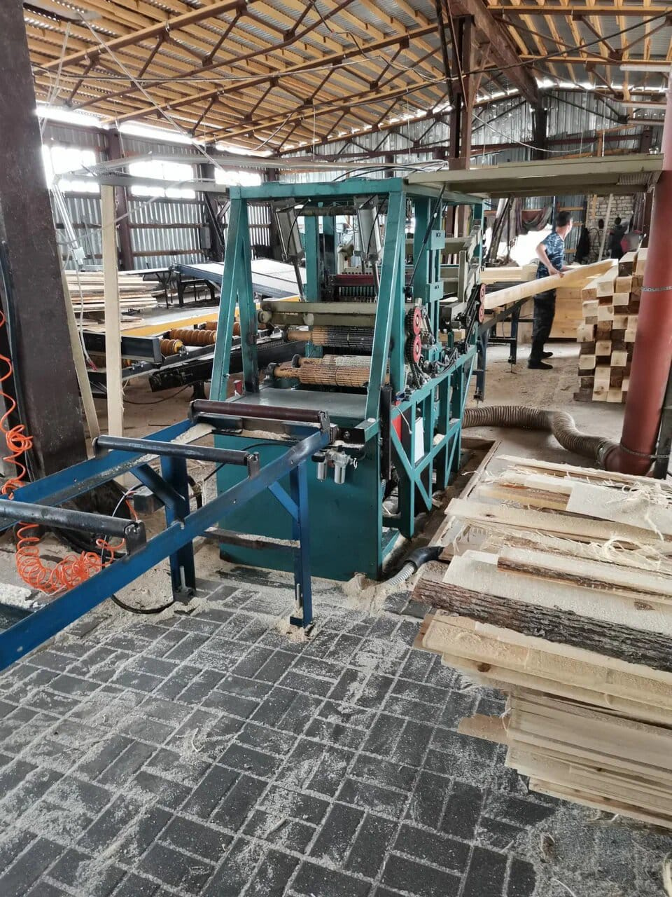

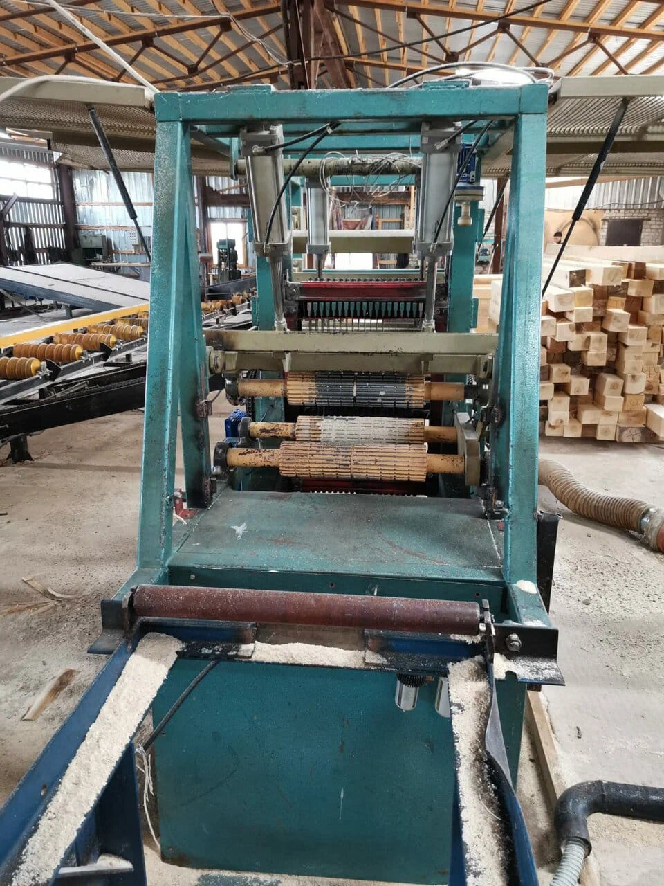

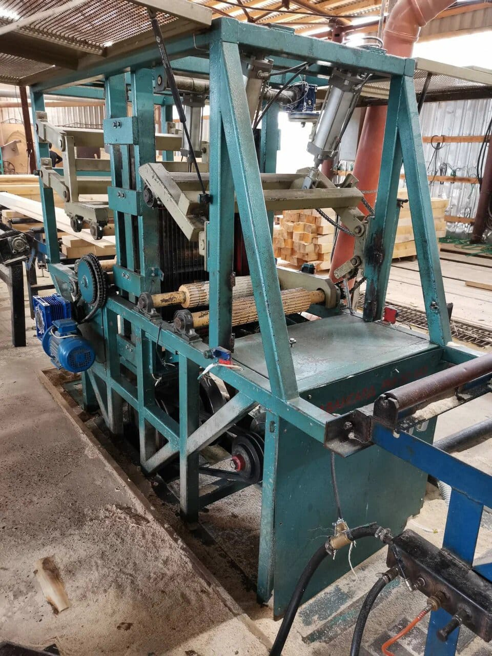

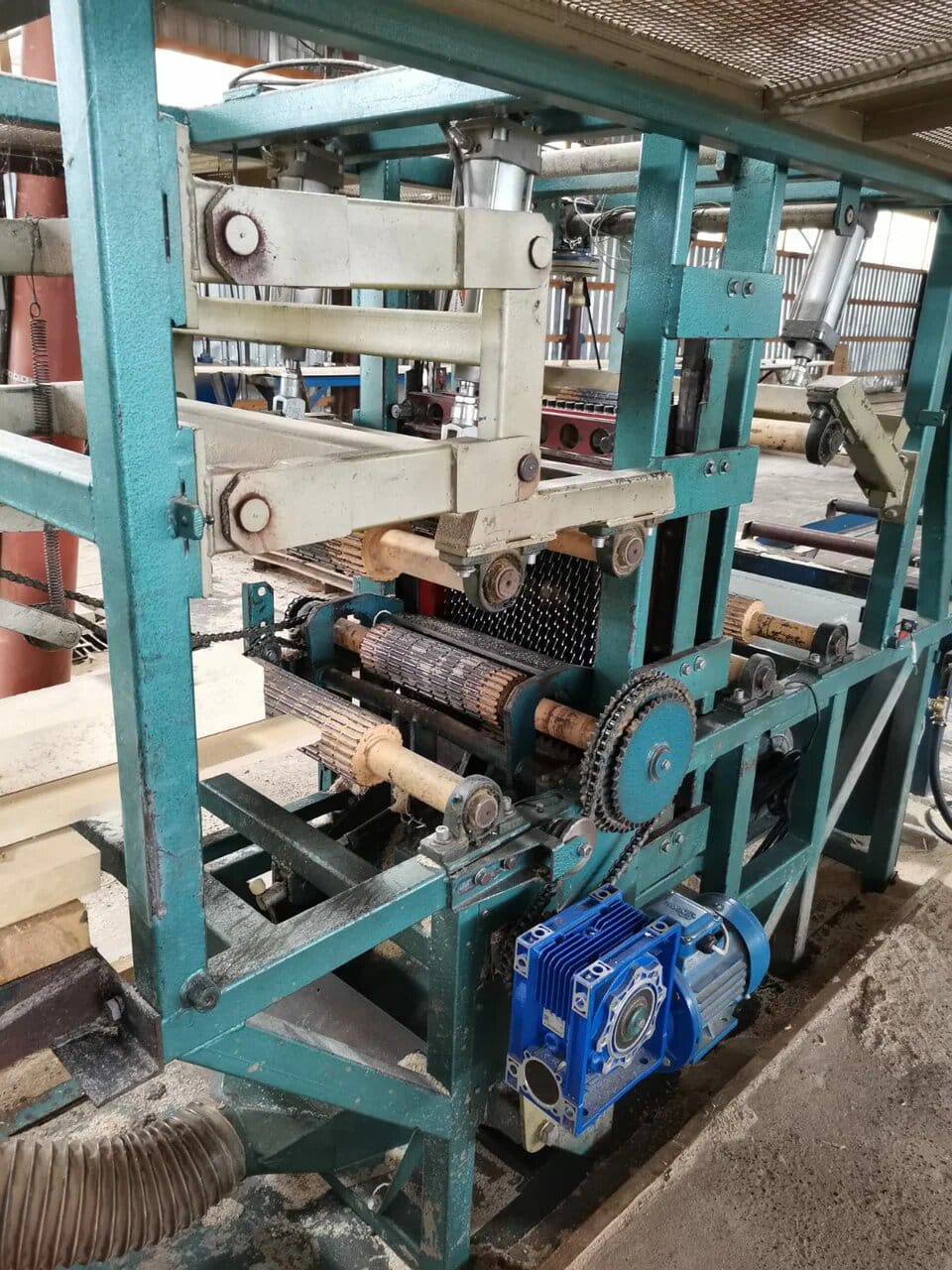

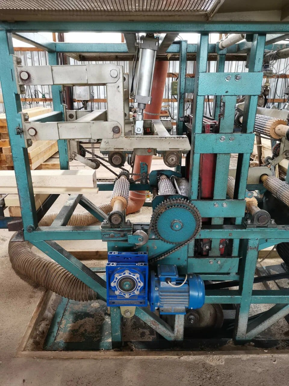

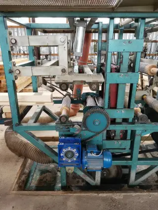

Предлагаем рассмотреть к приобретению со вторичного рынка бывший в употреблении многопильный станок «Авангард-РМ-50-М3»:

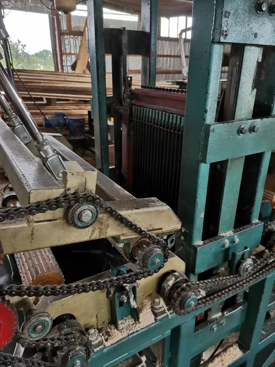

Многопильный станок «Авангард-РМ-50-М3» - это базовая модель новой серии рамных многопильных станков РМ-50. Она создана как дальнейшее развитие хорошо известных станков РМ-50-М2, в которые внесены следующие конструктивные изменения:
-изменена пильная рамка станка, в которую пилы вставляются с помощью специального механизма кассетой, а не поштучно;
нижние и верхние рябухи приводные, увеличено количество верхних прижимных рябух и усилие прижима, подъем и опускание верхних рябух осуществляется автоматически;
введено устройство, предотвращающее возникновение «махры» на нижней пласти лафета.
ТЕХНИЧЕСКИЕ ХАРАКТЕРИСТИКИ МНОГОПИЛЬНОГО СТАНКА «АВАНГАРД-РМ-50-М3»
Тип распиливаемого сырья - Брус
Максимальные размеры сечения бруса, мм
- ширина, мм 450
- высота, мм 240
Длина исходного сырья, м от 1 до 6,2
Минимальная толщина доски, мм 16 (от 6 - при использовании тарной кассеты)
Максимальное количество пил в поставе, шт. 19
Привод подачи сырья электромеханический с плавной регулировкой скорости
Количество приводных рябух, шт. 8
Количество прижимных пневмоцилиндров, шт. 4
Количество двойных ходов пильной рамки в минуту 410
Монтаж пил в пильной рамке кассетой
Электродвигатель главного привода 15 кВт × 1000 об/мин
Габариты станка без рольгангов, Д×Ш×В, м. 2,42×1,2×2,02
Длина рольгангов, м 4 + 4
Масса станка без рольгангов, кг 2200
