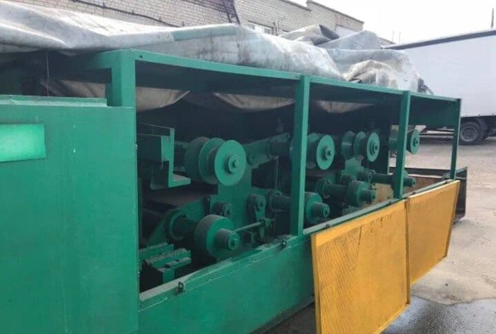

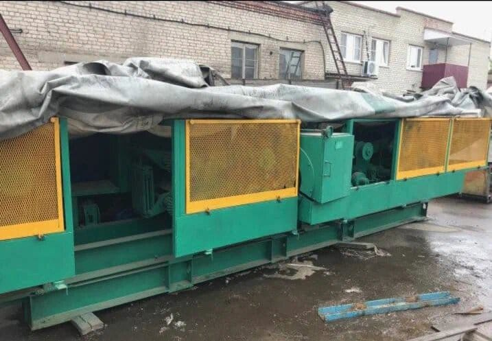

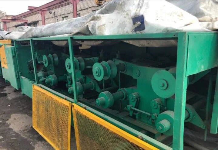

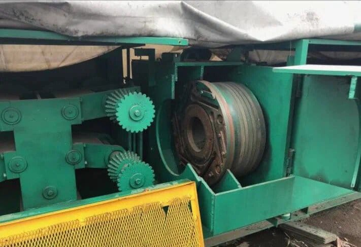

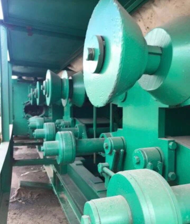

ООО «Крона»Предлагаем приобрести бывший в употреблении оцилиндровочно-фрезерный станок Шервуд 682С ⤵️
Станок модели 682С предназначен для обработки круглых лесоматериалов хвойных пород с целью изготовления оцилиндрованных деталей срубов. Станок производит оцилиндровку бревна и выборку продольного паза. Станок может применяться на нижних складах лесозаготовительных предприятий, на площадках лесхозов и др. Станок может эксплуатироваться в закрытом не отапливаемом помещении при температуре окружающей среды от -16°до +30°С.
За одну подачу из бревна можно получить срубовые заготовки точных размеров, с высоким качеством поверхности. При обработке бревно подвергается двум рабочим операциям: оцилиндрованию и фрезерованию.
Технические характеристики:
Максимальный диаметр обрабатываемого бревна в комле, мм: 380
Припуск на обработку при оцилиндровке, мм не более: 120
Длина обрабатываемого бревна, мм:
Наименьшая, не менее: 3000
Наибольшая, не более: 6500
Скорость подачи, м/мин: 0-6
Диаметр обрабатываемого бревна, мм:
180, 200, 220, 240, 260, 280
Частота вращения, об/мин:
Оцилиндровочной головки: 950
Фрезерных шпинделей: 3000
Номинальная мощность привода:
Подачи: 2.2
Оцилиндровочного шпинделя: 55
Верхнего шпинделя фрезерного узла: 7.5
Нижнего шпинделя фрезерного узла: 11
Номинальное напряжение сети, В:
В цепи питания двигателей: 380
В цепи управления: 110
Габаритные размеры, мм:
Длина: 6300
Ширина: 2000
Высота: 1450
Масса, кг: 6700
