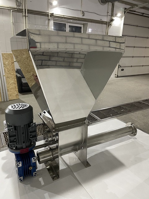

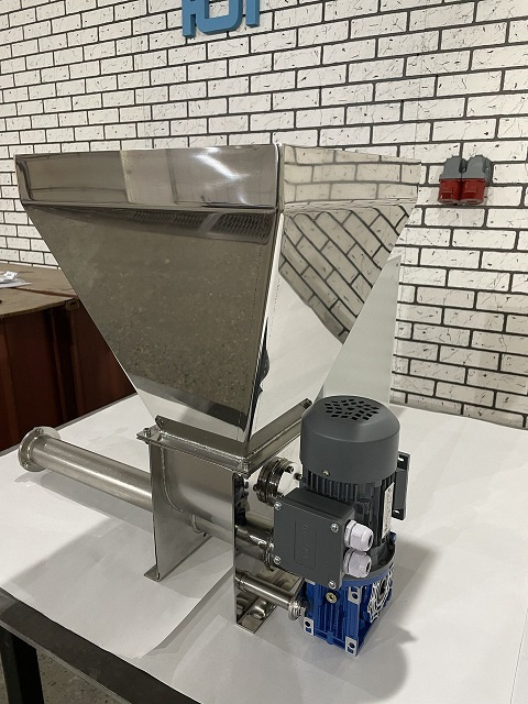

Нержавеющий шнековый объёмный дозатор
Обновлено 03.05.2024 474719
Только для сухих сыпучих порошкообразных веществ насыпной плотностью не более 2000 кг/м3 (мел, каолин, песок, пигменты, красители, различные смеси и т.п.), кроме взрывоопасных, токсичных и огнеопасных веществ.
Производительность дозатора без частотного регулирования:
  • 24 л/ч;
  • 60 л/ч;
  • 240 л/ч.
Диаметр шнека - 43 мм.
Объём бункера - 25 л.
Исполнение из нержавеющей стали.
Возможно под заказ:
  • дополнительный шнек с длиной "под заказ",
  • объём бункера "под заказ",
  • шкаф управления с частотным регулированием,
  • весовое дозирование с тензодатчиком и шкафом управления с частотным регулированием,
  • дозатор из углеродистой стали.
Дозатор может поставляться в комплекте со шкафом управления и частотным преобразователем, для регулирования скорости вращения шнека и, соответственно, производительности дозатора. Задание производительности в указанном диапазоне достигается с помощью потенциометра, преобразователь частоты автоматически поддерживает заданную скорость вращения.
На небольшом шкафу управления могут быть установлены кнопки ПУСК и СТОП, индикация подачи электропитания и индикация работы дозатора и цифровой таймер.
Цифровой таймер в Системе управления дозатором обеспечивает 2 режима работы.
В режиме "1 порция по команде" — оператор задаёт на таймере время работы дозатора и опытным путём с помощью потенциометра подбирает такую скорость вращения шнека, при которой в заданный интервал времени будет отмеряна необходимая порция материала. Далее при каждом нажатии кнопки "ПУСК" оператор получает заданную порцию сырья.
В режиме "бесконечного цикла" — оператором задаётся интервал времени вращения и паузы в работе шнека, опытным путём с помощью потенциометра подбирается скорость вращения шнека для дозирования необходимой порции материала и запускается вращение шнека в циклическом режиме — дозатор отмеряет порцию, останавливается на заданный интервал времени, снова включается шнек для дозирования очередной порции и т.д.
