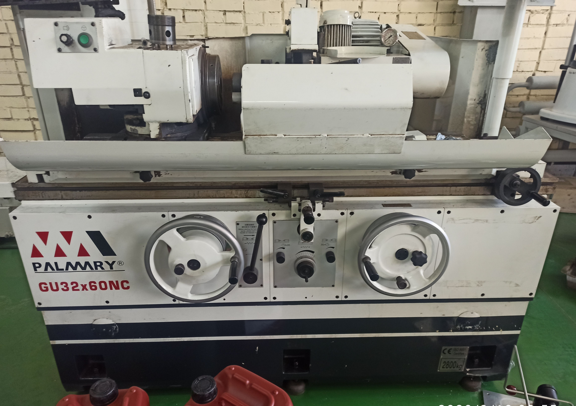

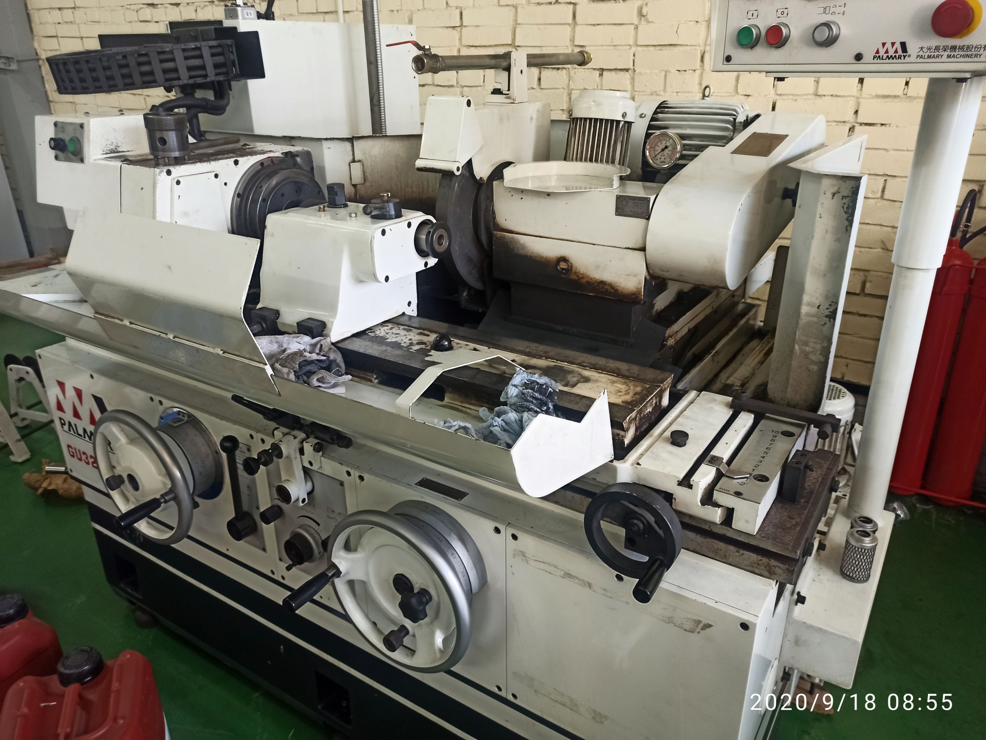

Универсальный круглошлифовальный станок с максимальной длинной обрабатываемой детали 600 мм; Максимальный диаметр наружной шлифовки 280 мм; Частота вращения шпинделя 1783 об/мин; Мощность двигателя 3,75 кВт.
Стабильный и жесткий шпиндель
Шпиндель установлен на высокоточных подшипниках, обеспечивающих максимальную стабильность вращения с нулевым биением. Это гарантирует исключительную точность шлифования наружных и внутренних диаметров, а также обработку торцов.
Шпиндель приводиться во вращение сервоприводом, давая возможность плавного и точного регулирования скорости вращения с жесткой характеристикой.
Специальный гидростатический подшипник
Шпиндель круга вращается с помощью специального гидростатического подшипника и идеально подходит для прецизионных шлифовальных работ. Он отличается высокой скоростью, отсутствием трения между металлами, отсутствием тепловыделения, отсутствием деформации, сверхвысокой точностью и постоянным использованием.
Прецизионная бабка шлифовального круга
Шпиндель шлифовального круга прецизионно изготовлен из высококачественной легированной стали, нормализован, закалён, науглерожен и подвергнут низкотемпературной обработке, прецизионной шлифовке и обработке с зеркальным эффектом.
Универсальное применение
Один шлифовальный станок позволяет выполнять прямое врезное шлифование, шлифование уступов, поперечное шлифование, шлифование торцевой поверхности, конусное шлифование и внутреннее шлифование (опционально) для различных целей обработки.
| Расстояние между центрами, мм | 600 |
| Максимальный диаметр шлифования наружной цилиндрической поверхности, мм | 280 |
| Максимальная нагрузка на центра, кг | 100 |
| Поворотный стол, мм | 320 |
| Шлифовальная бабка | |
| Максимальный угол поворота по часовой/против часовой: | 30°/30° |
| Дистанция ручной подачи, мм | 160 |
| Автоматический быстрый подвод и отвод, мм | 40 |
| Скользящее сиденье, мм | 95 (всего 255) |
| Минимальное установочное значение (микро настройка), мм | 0,001 |
| Ручная подача стола за один оборот маховика (деление), мм | 2 (0,005) |
| Маховик ручной подачи, мм | 0-99 |
| Шлифовальный круг | |
| Размеры шлифовального круга, мм | Ø355х50хØ127 |
| Частота вращения шпинделя, об/мин | 1783 |
| Шпиндель заготовки | |
| Угол поворота | 120° (+90°, -30°) |
| Центр передней бабки (конус Морзе) | МТ5 |
| Скорость шпинделя, об/мин | 16 - 450 |
| Максимальная нагрузка на шпиндель (включая зажим заготовки), кг | 35 |
| Задняя бабка | |
| Центр задней бабки (конус Морзе) | МТ4 |
| Ход пиноли задней бабки , мм | 25 |
| Стол | |
| Угол поворота | 12° |
| Скорость перемещения, мм/мин | 50-4000 |
| Минимальный ход осцилляции, мм | 3 |
| Подача на один оборот маховика, мм | 20 |
| Мотор | |
| Шлифовальный круг, кВт | 3,75 |
| Шпиндель заготовки, кВт | 0,8 (сервомотор) |
| Гидравлический насос, кВт | 0,75 |
| Насос подачи смазки шлифовального шпинделя, кВт | 0,18 |
| Насос подачи СОЖ, кВт | 0,18 |
| Вес и габариты станка | |
| Общий вес, кг | 3000 |
| Общие размеры станка, (Д×Ш×В), мм | 1985×3305×1656 |
