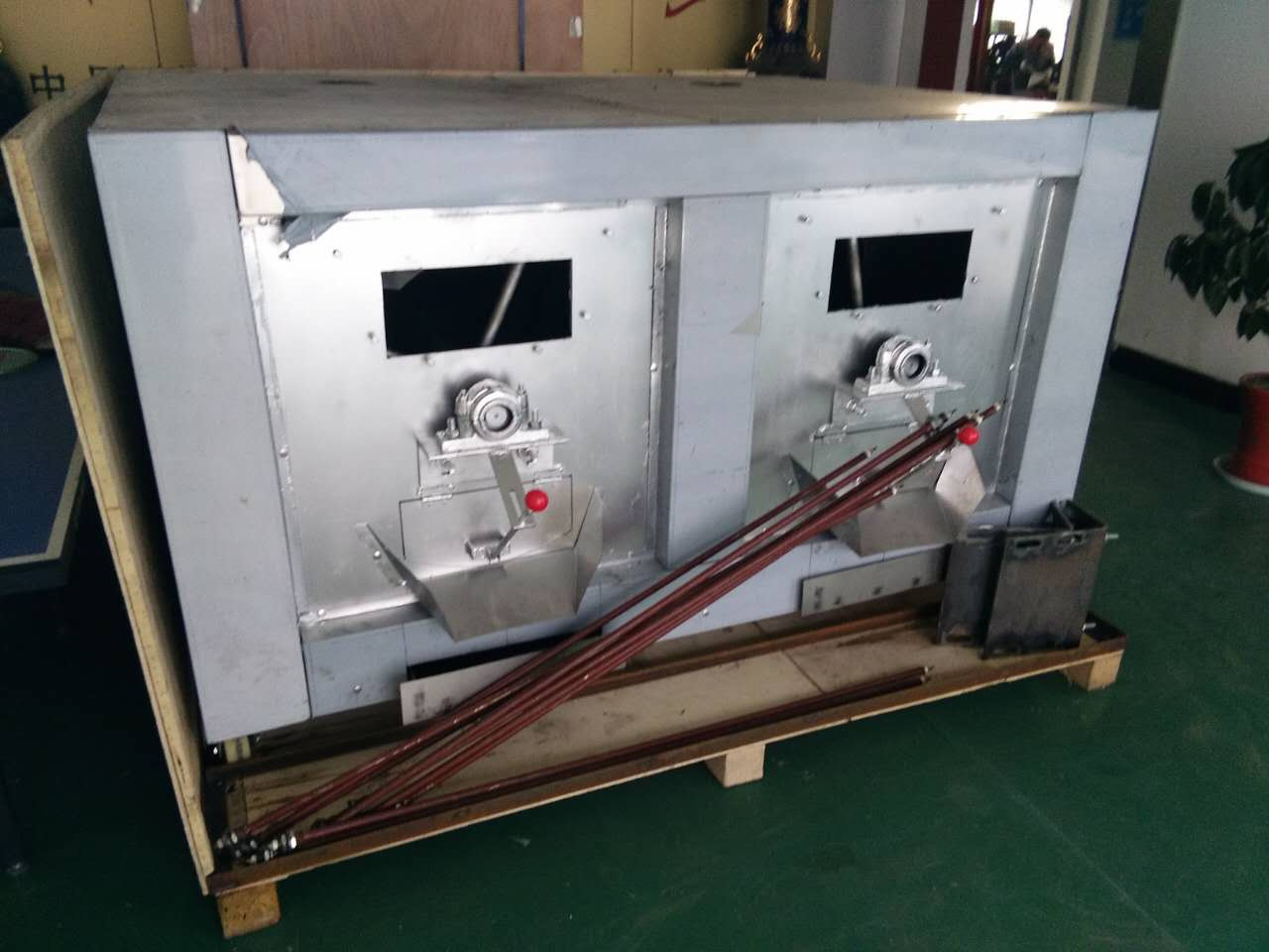

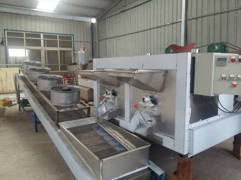

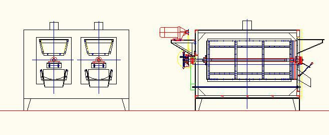

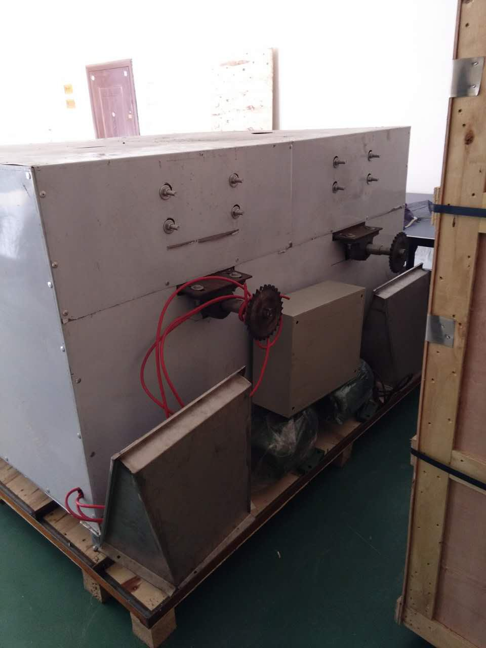

Машина для жарки барабанного типа состоит из передающего устройства, электротермической трубы, электрического контрольного кожуха и барабана. Она контролирует температуру автоматически при помощи регулятора температуры. Машина характеризуется высокой степенью автоматизации, низким уровнем шума, отсутствием загрязнения окружающей среды и большим выходом. Это идеальное оборудование для обжарки зернистых продуктов, такие как арахис, семена дыни и соя, и т. д. Оборудование предназначено для сушки и обжаривания в потоке горячего воздуха сыпучих продуктов (арахис, соя, кофе в зернах, бобы какао, орехи, семена подсолнечника и др.)
| Модель | DR-200 |
| Мощность двигателя, кВ/ч | 2,2 |
| Мощность нагрева, кВ/ч | 45 |
| Количество тенов, шт | 30 |
| Производительность, кг/ч | 200 |
| Рабочая температура, С | 150-180 |
| Тип подогрева | электрический |
| Размеры оборудования (Ш х Д х В), мм | 2980*2250*1800 |
| Размер барабана, мм | Ф700 *1650 |
| Вес нетто, кг | 1150 |
| Упаковочные данные | |
| Размеры короба (Ш х Д х В), мм | 2100*2020*1335 |
| Вес брутто, кг | 1290 |
| Отличное состояние, Цена по договоренности! | |
