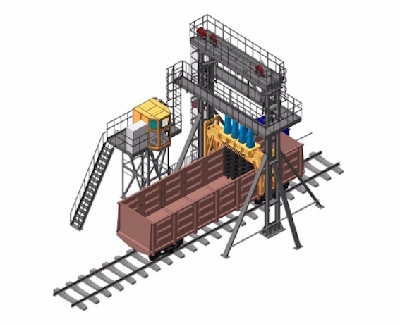

OOO «E4A»Бурорыхлительные комплексы (или бурофрезерные машины) предназначены для рыхления смерзшихся и слежавшихся насыпных материалов (уголь, руда, шлак и др.) перед их разгрузкой из железнодорожных полувагонов путем последовательного бурения блока вертикальных скважин.
Основная задача бурорыхлительных комплексов — сокращение времени и трудозатрат при разгрузке смерзшихся грузов в осенне-зимний период.
Бурорыхлительные комплексы соответствуют исполнению У, категории 1 по ГОСТ 15150, а также требованиям ГОСТ 22235-2010 «Вагоны грузовые магистральных железных дорог колеи 1520 мм. Общие требования по обеспечению сохранности при производстве погрузочно-разгрузочных и маневровых работ».
Бурорыхлительные комплексы проектируются и изготавливаются по техническому заданию заказчика.
Исполнение бурорыхлительных комплексов:
По типу защищенности:
— Общепромышленное
— Взрывозащищенное
По типу системы подъёма-опускания бурорыхлительной машины:
— Гидравлический
— Тросо-блочный
По типу воздействия на разрыхляемый материал:
— Для вертикального бурения
— Для рыхления надвигом
1. Стационарный Бурорыхлительный комплекс
Устанавливается на фундаменты над ж/д путем. Работает в комплексе с системой позиционирования (маневровое устройство, толкатель, позиционер и т.д.).
2. Передвижной Бурорыхлительный комплекс
Передвигается по собственным путям, расположенным вдоль рабочей зоны рыхления.
