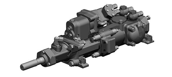

Sandvik HL820ST представляет собой гидравлический выносной перфоратор, предназначенный для очистных горных работ с использованием подземных буровых установок DL311 и DL321. Он способен бурить скважины 54 - 89 мм глубиной до 38 метров на MF-штангах 35, T38, T45, T51 или 65-мм буровых трубах.
Гидравлический перфоратор Sandvik HL820ST обеспечивает высокую скорость бурения, легкость обслуживания и низкую стоимость эксплуатации. Конструкция перфоратора основана на использовании основных модулей,
соединенных четырьмя короткими боковыми болтами; это обеспечивает минимальное количество стыков и большую площадь контактных поверхностей. Ударный модуль прост по конструкции и состоит лишь из двух движущихся частей – поршня и распределительного рукава вокруг поршня, движущиеся части не соприкасаются с модулями корпуса перфоратора.
Перфоратор Sandvik HL820ST оборудован буровым стабилизатором для регулировки ударной мощности в соответствии
с изменениями горно-геологических условий, что обеспечивает хороший контакт коронки и породы и передачу энергии,
 высокую скорость проходки и длительный срок службы бурового инструмента.
Технические характеристики
Диапазон диаметров скважины 54 - 89 мм
Кинетическая мощность         21 кВт
Ударная частота         42 - 53 Гц
Рабочее давление
Удары                           80–200 бар
Вращение                        До 200 бар
Тип вращающего привода         OMT200 / 250
Стабилизатор                 Тип распределительного рукава (вокруг поршня)
Длина хвостовика         600 мм
Вес                             260-305кг
Диаметры бурового инструмента и скважин
Резьба Штанга мм Скважина мм
Т35 39         54 - 57
Т38 39         64
Т45 46         76
Т45 65 (труба) 76 - 89
Т51 52         89
