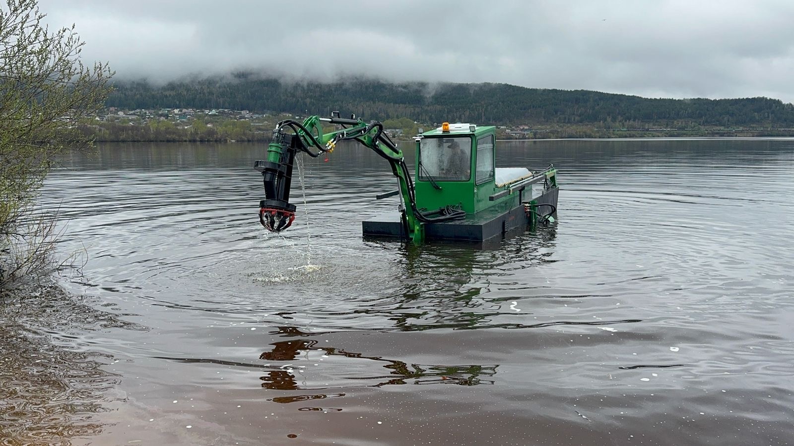

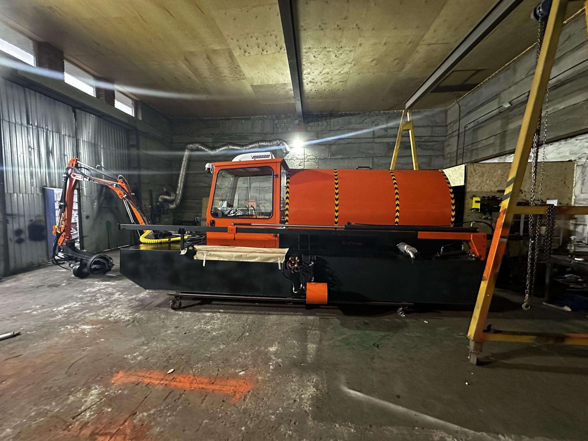

Установка для очистки водоемов от ила, шлама, мусора. Производит работы по углублению дна и укреплению береговой линии. Машина принимает участие в строительстве и эксплуатации гидротехнических сооружений. Производит работы по добыче золотоносных песков, сапропеля, торфа, грязи и т.д.

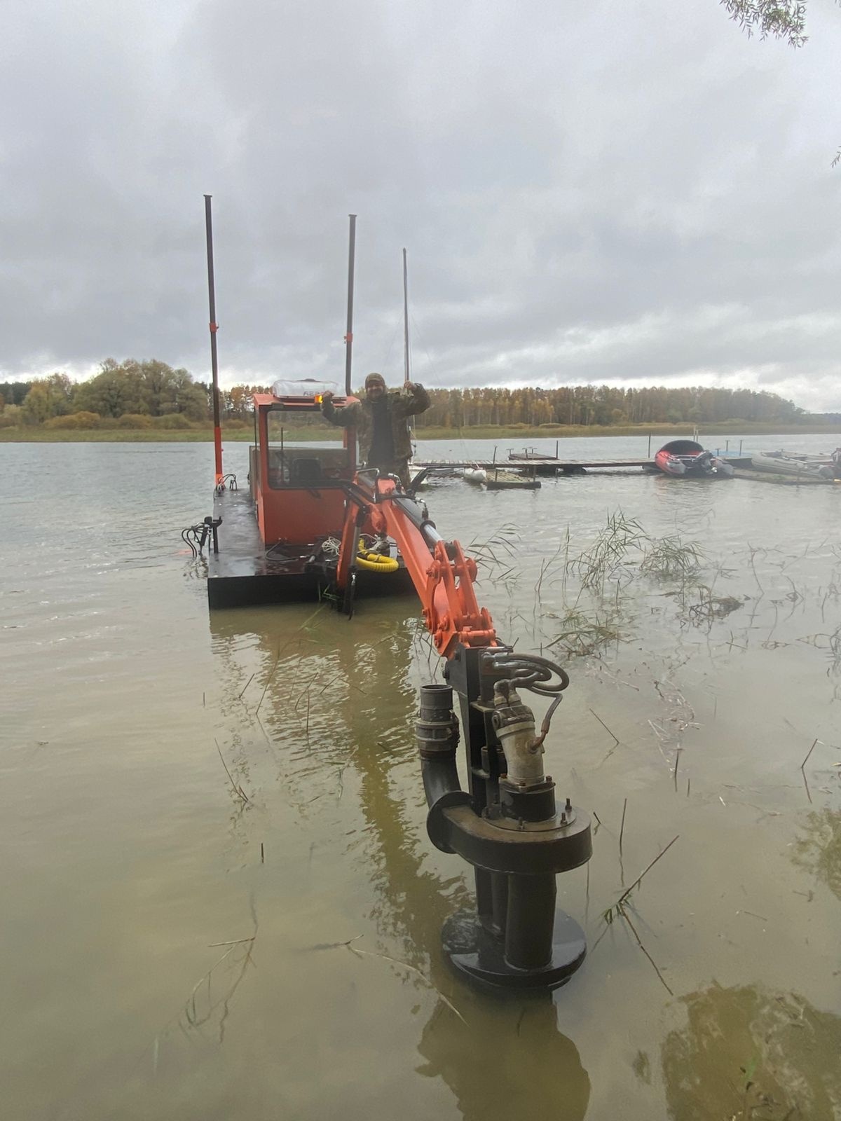

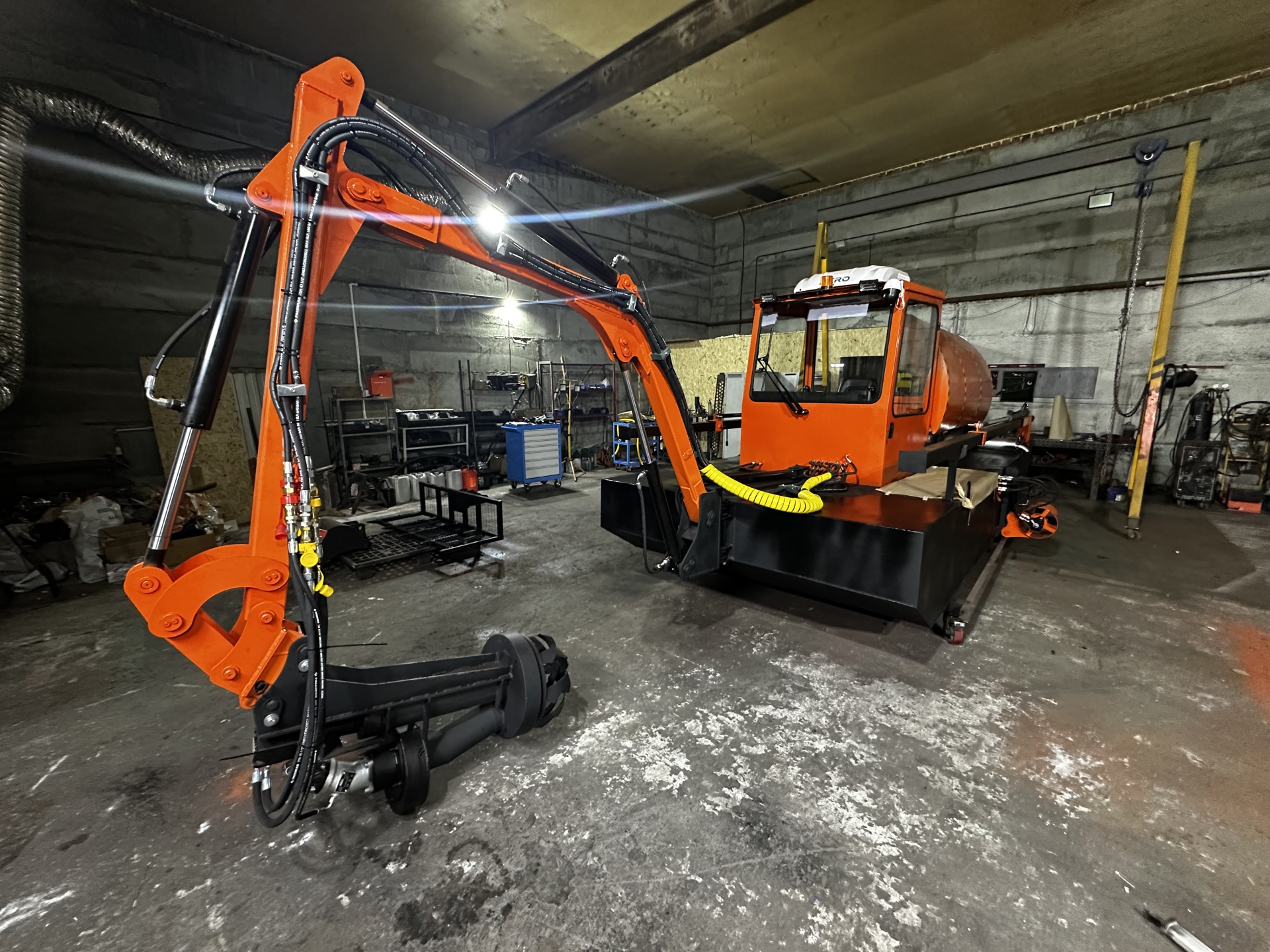

Особенностью этой установки является поворотная экскаваторная стрела с возможностью смены насадок: (ковш, ковш-вилы, фрезерный рыхлитель с насосной установкой). Данная установка способствует захвату грунта со дна водоема, с последующей разгрузкой на берег. Сваи позволяют зафиксировать земснаряд на водоеме во избежание движения во время выполнения работ. Оборудован маневровыми гидравлическими моторами для передвижения на водоеме со скоростью до 5-и км/час.
Организуем доставку: в среднем до Москвы -120 т.р; Санкт-Питербург-150 т.р.

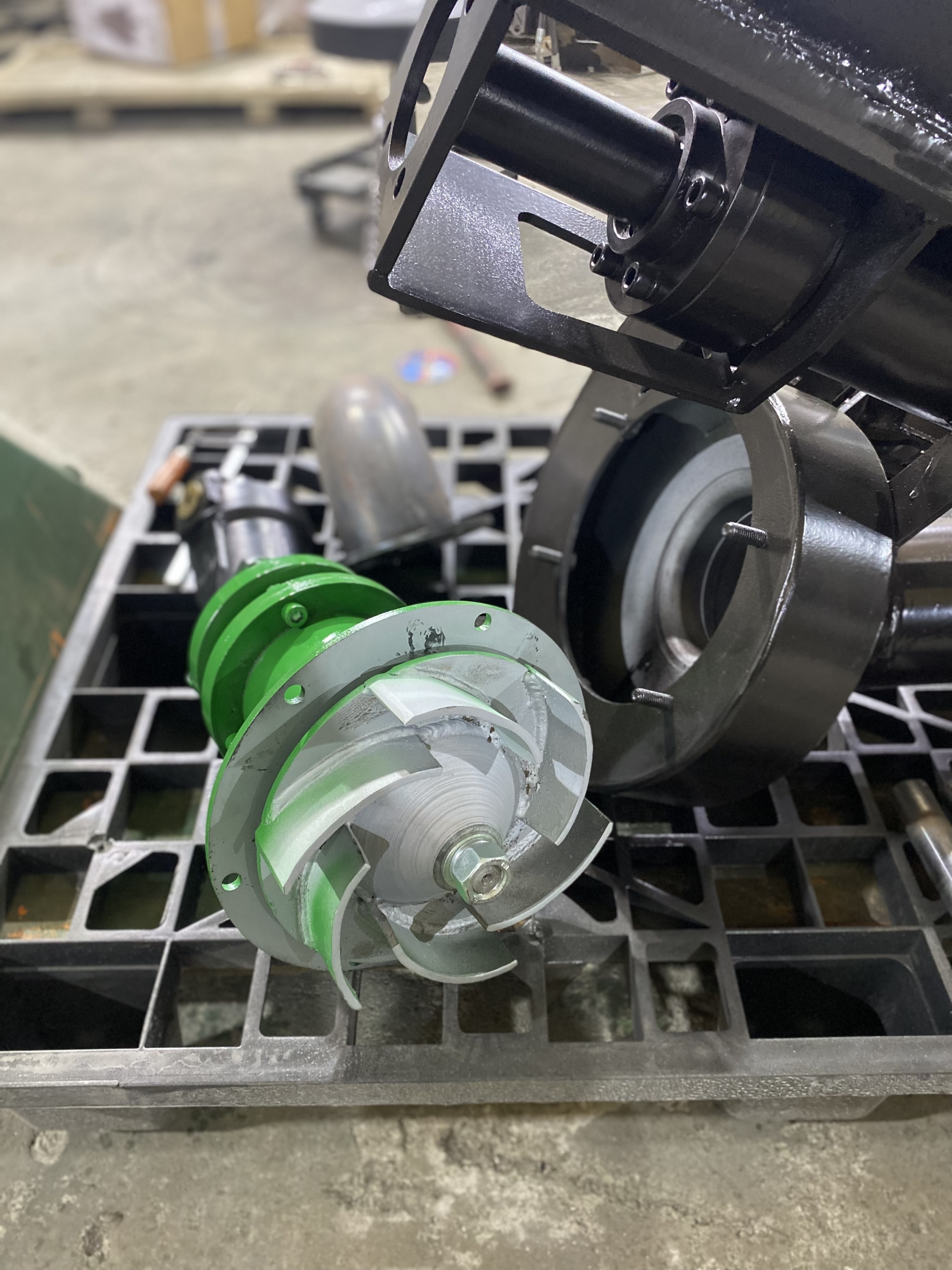

Землесос собственного производства в комплекте с фрезой и измельчителем.

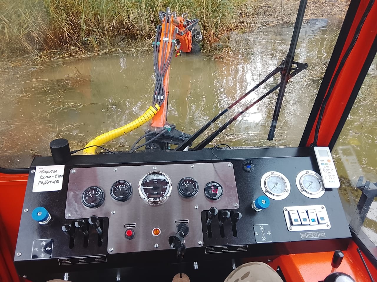

Кабина машиниста с местом оператора есть
Панель приборов (тахометр, моточасы, старт/стоп) есть

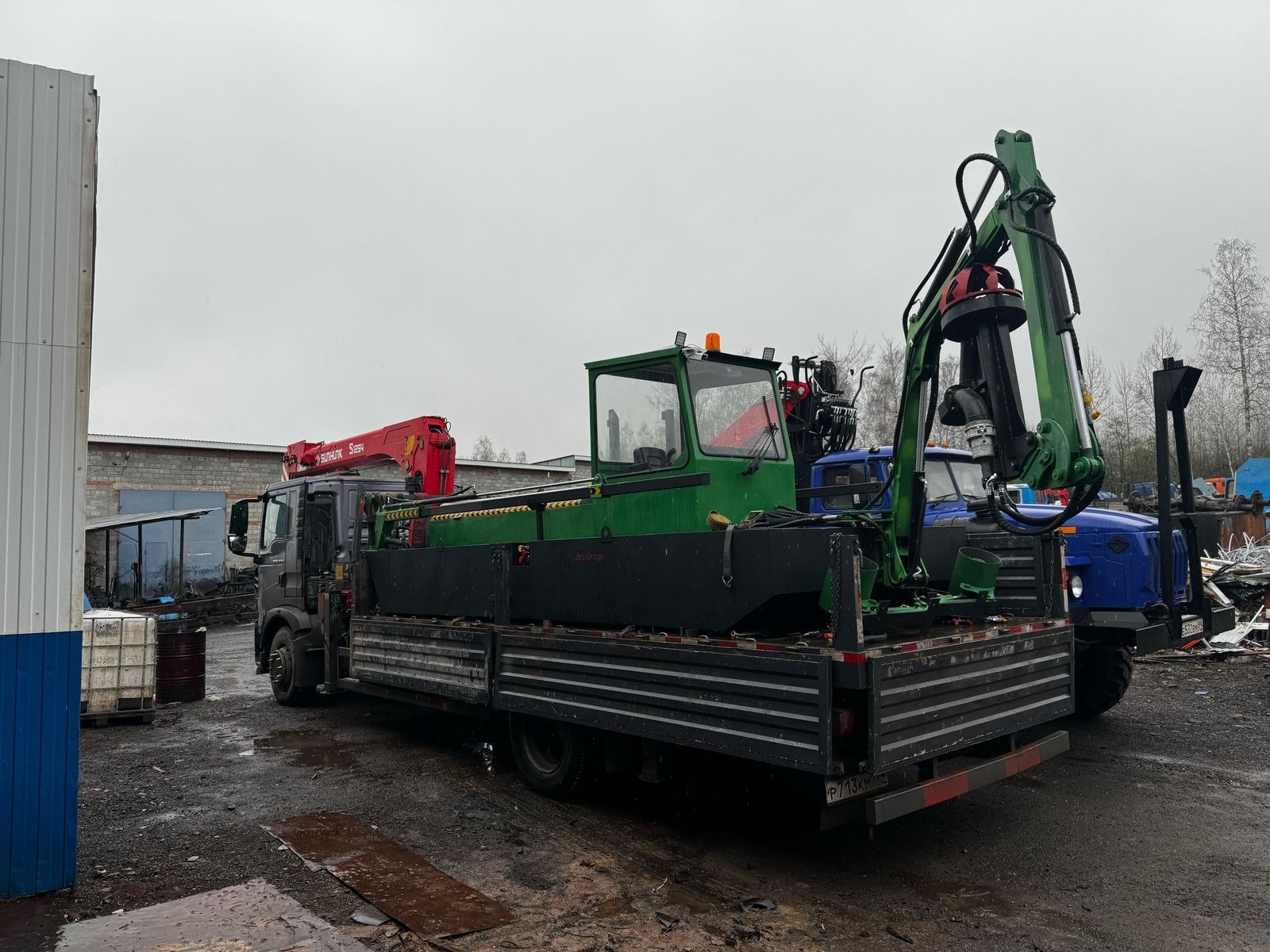

???? Удобство транспортировки - транспортируется любым транспортным средством с шириной кузова от 2,3 м, и длиной не менее 7,5 м.

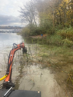

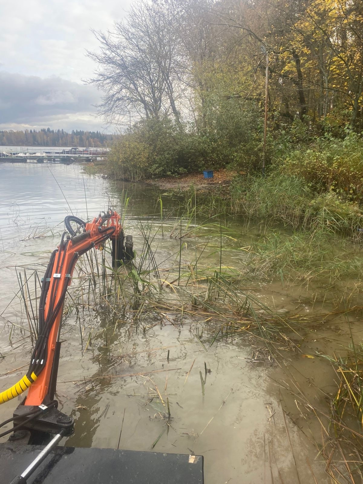

➡️ обработать порядка 50 м2 площади водоема от водной растительности;
➡️ Выкопать камыш, осоку или кустарник вдоль береговой линии. Порядка 25-40 метров;
