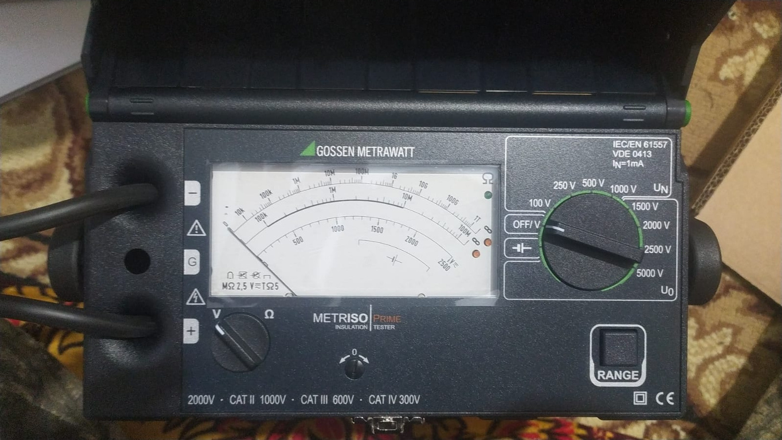

METRISO PRIME M550T
Обновлено 24.01.2023 475402
Модель: METRISO PRIME M550T
Марка: Gossen Metrawatt GmbH Германия
Код товара (Артикуль): M550T
Завод изгоовитель: Gossen Metrawatt GmbH Südwestpark
Контакты: производителя Gossen Metrawatt GmbH Südwestpark 1590449 Nürnberg, Германия.
Описание METRISO PRIME: аналоговый измеритель сопротивления изоляции со значениями тестовых напряжений: 100, 250, 500, 1000, 1500, 2000, 2500 и 5000В. METRISO PRIME AK: блок аккумуляторов измерителя может быть заменен блоком генератора с ручным приводом для работы от мускульной силы человека.
Основные характеристики: Расширенный диапазон измерения сопротивления изоляции от 10кОм до 1ТОм Стандартный диапазон измерения сопротивления изоляции от 100кОм до 100МОм (1000В) Тестовое напряжение: 100, 250, 500, 1000, 1500, 2000, 2500, 5000В Измерение переменного/постоянного напряжения до 2000В Логарифмическая аналоговая шкала Измерительные кабели с защитой от поверхностных токов Габариты: 290 х 250 х 140 мм Вес: 3.4 кг (с батареями)
Комплект METRISO PRIME:
Измеритель сопротивления METRISO PRIME с постоянно присоединенными измерительными кабелями и тестовыми пробниками 2 зажима "крокодил" (версия 5кВ) Модуль для установки аккумуляторов Аккумуляторы Ремешок для переноски Инструкция по эксплуатации
