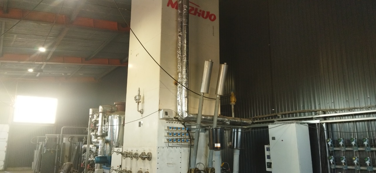

Продается НОВАЯ введенная в эксплуатацию Воздухоразделительная установка (ВРУ), производительностью 600 баллонов в сутки 150Нм3/час газообразного кислорода или 100кг/ч сжиженного. Есть возможность демонстрации в работе.
Краткое описание ВРУ

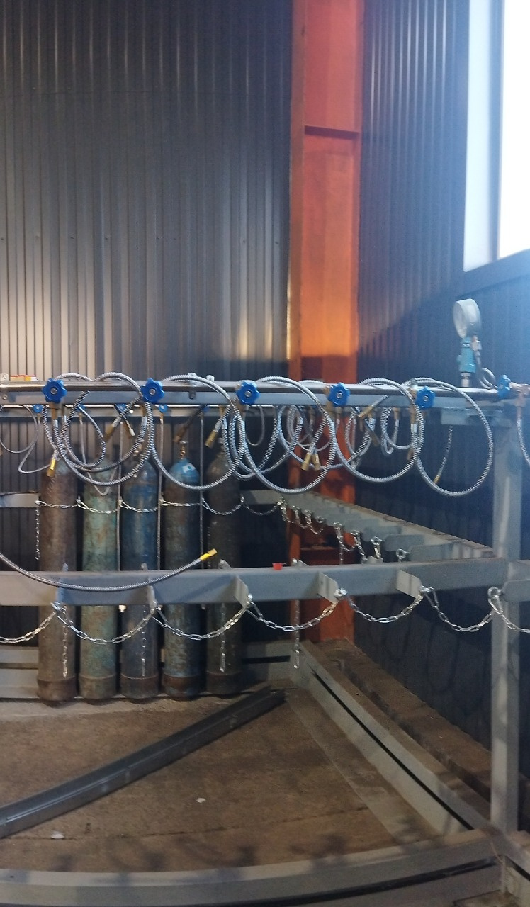

Установка разделения воздуха предназначена для получения газообразного кислорода с частотой 99.7 %, в количестве 150м3/час с давлением 15Мпа и сжиженного кислорода в количестве 100кг/ч
Оборудование смонтировано, готово к демонстрации.

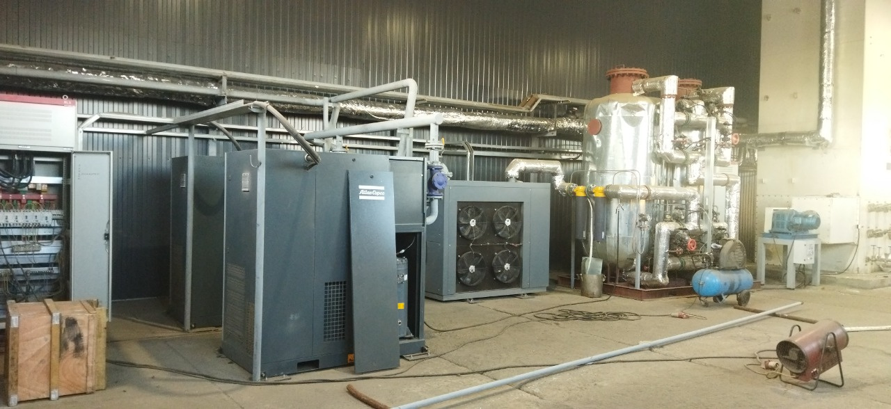

1. Система сжатия воздуха
Воздух сжимается до 1,0 МПа воздушными компрессорами Atlas Copco GA 90 и охлаждается доохладителем, после чего поступает в устройство предварительного охлаждения воздуха.
2. Система воздушного охлаждения
Система предварительного охлаждения воздуха представляет собой автоматическую холодильную машину с использованием хладагента R22, сжатый воздух охлаждается примерно до 8 ~ 10 ℃ ее испарителем.
3. Система очистки воздуха
Эта система состоит из двух адсорберов, одного электронагревателя, ручных клапанов и трубопроводов.
Адсорбер имеет вертикальную конструкцию. Абсорбент представляет собой молекулярное сито (оксид алюминия и цеолит). Два адсорбера работают попеременно для удаления влаги, CO2 и большинства углеводородов из предварительно охлажденного воздуха, после чего воздух направляется в основной теплообменник, ректификационную колонну и турбодетандер для получения из него кислорода.
Когда один адсорбер работает, другой находится в режиме регенерации, охлаждения или ожидания. Для регенерации адсорбента используется отбросной азот из ректификационной колонны нагретый электронагревателем до 1800С. После этого газ выбрасывается в атмосферу через глушитель.
Влажность воздуха после системы очистки ниже -650С точки росы, CO2≤ 1 PPm, а температура после адсорбера составляет около ~ 160С.

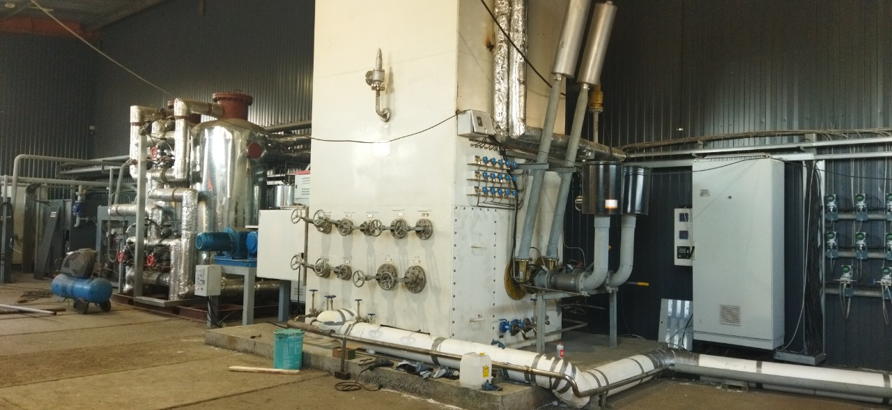

4. Турбодетандеры
Система состоит из двух турбодетандеров.
Отбросной азот из системы ректификации поступает в переохладитель Е3, основной теплообменник Е1 для нагрева до -1610С, а затем направляется в турбодетандер. После чего отбросной азот повторно нагревается теплообменниками Е4 и Е1 и выходит из установки разделения воздуха. Энергия расширения отбросного азота потребляется бустерным вентилятором.
