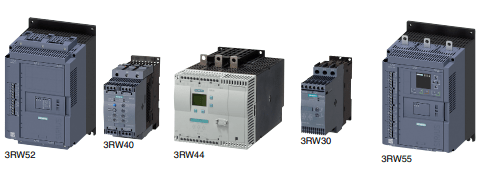

Аппарат плавного пуска SIRIUS 3RW30/31
Аппараты плавного пуска Siemens обеспечивают щадящий режим для подключенных двигателей, уменьшая пусковой момент. Блок питания защищается от опасных пиков путем уменьшения потребления тока во время запуска. Вместе с контактором они используются в качестве беспредохранительных пусковых комбинаций для электродвигателей.
Электронные пускатели для плавного запуска Siemens 3RW30/31 из модульной системы SIRIUS: небольшие, недорогие и просто комбинируемые с контакторами, силовыми выключателями и реле защиты от перегрузки SIRIUS.
Области применения
Устройства плавного пуска (УПП) Siemens Sirius 3RW обеспечивает плавный пуск и выбег трехфазных асинхронных двигателей. Везде, где до настоящего времени применялись пускатели с переключением со звезды на треугольник, например, на ленточных транспортерах, компрессорах, шлифовальных станках, пилах, текстильных машинах, мешалках и т.д.
Достоинства плавных пускателей Siemens Sirius 3RW
  • Унифицированная, адаптированная внутри себя и относительно коммутационных аппаратов SIRIUS серия для диапазона токов от 6 до 100 А с типоразмерами S00 (45 мм), S0 (45 мм), S2 (55 мм) и S3 (70 мм).
  • Конструкция монтажа "вплотную" для использования при температуре окружающей среды до 600С без снижения тока (Derating).
  • Быстрое подсоединение, каждая клемма предназначена для двух проводов. На все аппараты SIRIUS распространяется принцип: один типоразмер . одна техника подсоединения.
  • Упрощение проектирования. Монтаж при помощи соединительных элементов и элементов проводного монтажа, экономия места и затрат, наглядная структура распределительного шкафа.
  • Оптимальная возможность регулировки при помощи трех потенциометров (время разгона, напряжение запуска, время выбега).
  • Самостоятельное шунтирование силовых полупроводников после окончания запуска, благодаря этому снижается мощность потерь.
  • Значительная экономия места и проводки по сравнению с пускателями "звезда-треугольник" (1 устройство вместо 3, 3 провода вместо 6).
  • При использовании поставляемого в объеме принадлежностей вентилятора возможно любое установочное положение.
  • 2 ответных сообщения (вспомогательные контакты) от пускателя для плавного запуска.
  • Специальный вариант для двигателей с переключаемыми полюсами со временем разгона, регулируемым в зависимости от числа оборотов.
