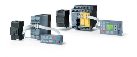

SIMOCODE pro  — это гибкая модульная система управления и защиты низковольтных электродвигателей переменного тока, работающих с постоянной частотой вращения. Она оптимизирует соединение между I&C и моторным фидером, повышает готовность системы и позволяет более экономично производить запуск, наблюдение во время работы и обслуживание системы.
SIMOCODE pro, установленный в низковольтном распределительном устройстве — это интеллектуальный интерфейс между системой автоматизации высокого уровня и моторным фидером, который включает следующие компоненты:
  • Многофункциональное электронное устройство защиты двигателей, которое не зависит от системы автоматизации
  • Гибкое программное обеспечение, позволяющее решать различные задачи  управления двигателями, которые раньше решались аппаратными средствами
  • Возможность получения подробных данных о работе, обслуживании и диагностике
  • Открытую связь через PROFIBUS DP, который является для устройств стандартной шиной полевого уровня.
