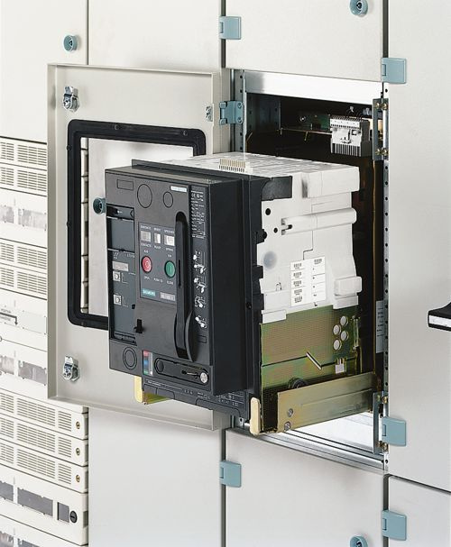

Siemens 3WL Воздушные автоматические выключатели
Обновлено 25.01.2023 475623

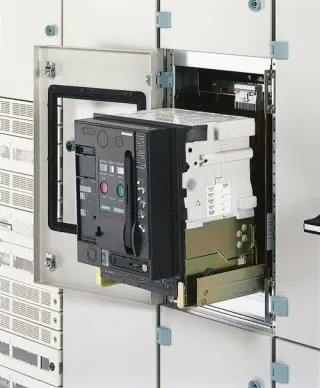

Требования к открытым автоматическим выключателям в области управления и контроля за процессами в электрических сетях возрастают с увеличением количества применений электронных систем управления. Выключатели Siemens 3WL могут быть использованы как автоматические выключатели, так и в качестве разъединителей нагрузки. Номинальные токи от 630 до 6300 А. Для различных номинальных диапазонов тока доступны три типоразмера. Выключатели Сименс 3WL выпускают как 3-х полюсные, так и 4-х полюсные. Номинальное рабочее напряжение до 1000 В переменного тока. Отключающая способность трех различных классов от 50 до 100 кА.
Достоинства автоматических выключателей Siemens 3WL
  • Наиболее компактные среди аналогичных устройств в своем классе. Устройства Sentron WL в типоразмере 1 (до 1600 А) помещаются в ячейку шириной 400 мм.
  • В воздушных автоматических выключателях Siemens 3WL применяется новый тип внутренней шины для коммуникаций. Это позволяет осуществлять недорогую коммуникация в распределительном щите между автоматическими выключателями и другими вторичными устройствами, например, сигнальными устройствами, аналоговыми измрительными устройствами и разъединителями, неспособными к коммуникации.
  • В автоматических выключателях Sentron 3WL может опционально применяться протокол обмена данными Profibus-DP, а так же возможно передавать данные на центральный компьютер через Internet/Intranet/Ethernet. Это способствует значительной экономии при построении систем автоматического управления, диагностики и мониторинга.
  • Вся система модульная, что гарантирует возможность приспособить расцепитель максимального тока к изменяющимся условиям в электроустановке.
  • В течении нескольких секунд вы сможете заменить модуль номинального тока если вам потребуется уменьшить номинальный ток автоматического выключателя.
  • Гарантия оптимальной защиты электроустановки, в случае изменения условий со стороны цепи, например, при переключениях с режима трансформатора на генератор или отключения части снабжающей сети при передаче смены, расцепитель может быть переключен на независимо сохраненную кривую расцепления.
  • Переключаемая характеристика I2t или I4t для диапазона токов перегрузки позволяет лучшую селективность к пред- или послевключенным защитным устройствам.
  • Технические особенности
    • Номинальный ток от 630 А до 6300 А
    • Выпускают в трех типоразмерах для различных номинальных диапазонов тока
    • Автоматы выпускают в 3-х полюсном и 4-х полюсном исполнении
    • Номинальное рабочее напряжение до 1000 VAC
    • Три класса отключающей способности от 50 до 100 кА
    Области применения
    • Автоматы Siemens 3WL предназначены для использования как вводные, распределительные, секционные и выключатели отходящих линий в электрических установках
    • Воздушные автоматические выключатели 3WL так же используют для коммутации и защиты двигателей, конденсаторов, генераторов, трансформаторов, сборных шин и кабелей
    • Автоматические выключатели 3WL так же применяют как аварийные автоматические выключатели совместно с аксессуарами аварийного отключения ( DIN VDE 0113, IEC 60204-1)
