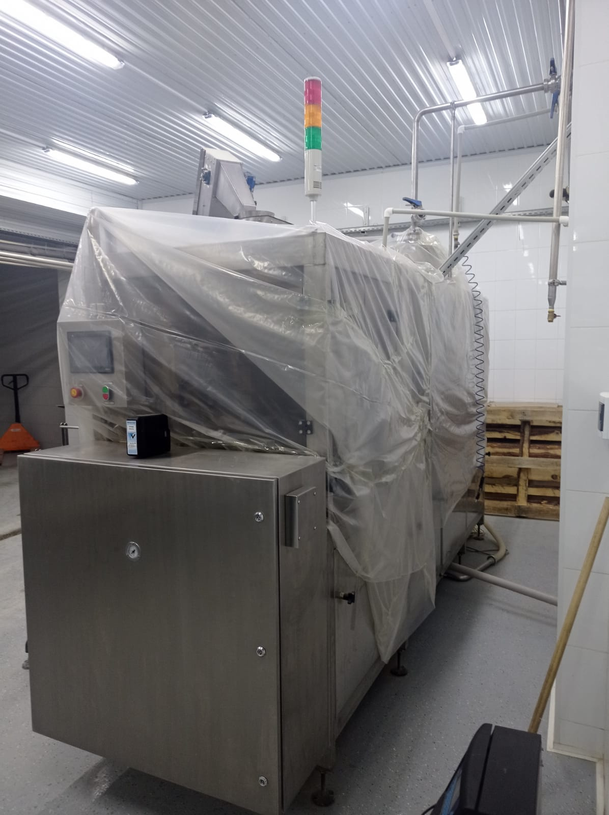

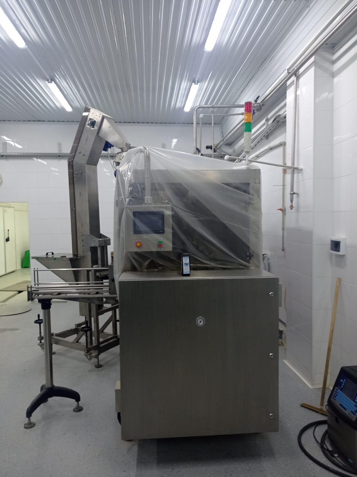

ОПИСАНИЕ И НАЗНАЧЕНИЕ ОБОРУДОВАНИЯ
Машина создана на базе классической карусельно - линейной схемы с формированием пакета на оправках. Отличительными особенностями машины являются также: - перед образованием донышка створки нижнего клапана пакета нагреваются методом «погружения» в специальную нагревательную головку, в результате чего полиэтиленовый слой подвергается разогреву только в местах, подлежащих свариванию;
 - запечатывание донышка выполняется методом двухстороннего обжатия его на оправках поверхностями, охлаждаемыми проточной холодной водой. Сочетание этих факторов обеспечивает надежное сваривание элементов, формирующих дно и быструю фиксацию сварных швов охлаждением;
  - узел сливного штуцера устанавливается изнутри пакета и приваривается ультразвуком. Данный вариант обеспечивает высокую надежность крепления штуцера по сравнению с ранее встречавшимся методом клеевой аппликации штуцера снаружи пакета;  - наполнение пакетов производится с помощью двухпоточного объемного дозатора с пневмоприводом;
 - после наполнения пакетов производится отсос пены, что особо актуально при розливе пенящихся продуктов;
 - простановка даты выполняется методом горячего тиснения либо каплеструйным маркиратором; Для приварки сливного штуцера, с завинчивающимся колпачком, готовые заготовки пакетов должны иметь отверстие в верхней створке.

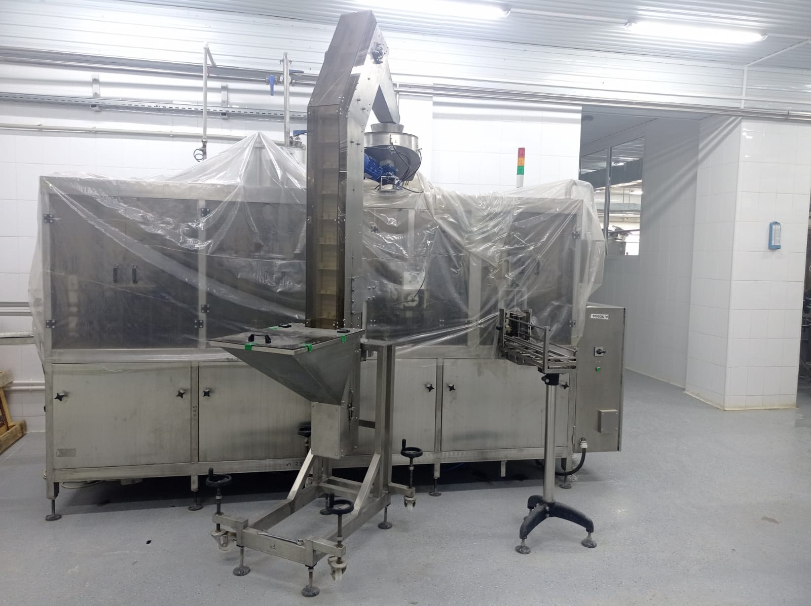

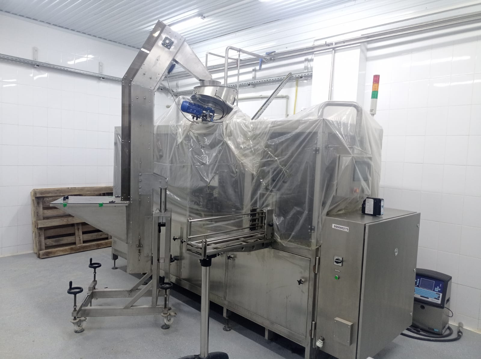

СОСТАВ ОБОРУДОВАНИЯ
  • Станина с приводом
  • Карусель с оправками
  • Механизм раскрытия заготовки с магазином
  • Узел нагрева нижних створок
  • Механизм формирования дна пакета
  • Механизм запечатывания дна
  • Конвейер
  • Механизм надлома верхних створок
  • Дозатор
  • Бак уравнительный
  • Узел нагрева верхних створок
  • Механизм запечатывания верхних створок
  • Механизм нанесения даты
  • Ограждение
  • Электрооборудование
  • Установка для отсоса пены
  • Установка приварки штуцера (дополнительная опция)
ТЕХНИЧЕСКИЕ ХАРАКТЕРИСТИКИ ОБОРУДОВАНИЯ
·    Производительность кинематическая: до 30 пакетов в минуту
·    Метод дозирования - по объёму
·    Допустимая погрешность дозирования, не более 2%
·    Напряжение – 380/220В ~ 50 Гц
·    Потребляемая мощность (максимальная) - не более 26 кВт
·    Напряжение питания цепей и блокировок - 24В
·    Электрооборудование - Omron (Япония)
·    Давление - 0,6 МПа
·    Расход сжатого воздуха - не более 800 л/мин
·    Контроль давления в пневмосистеме - визуальный (манометр+контр.лампа)
·    Пневмооборудование - Camozzi (Италия)
·    Материал - нержавеющие стали (разрешены к применению в контакте с пищевыми продуктами)
