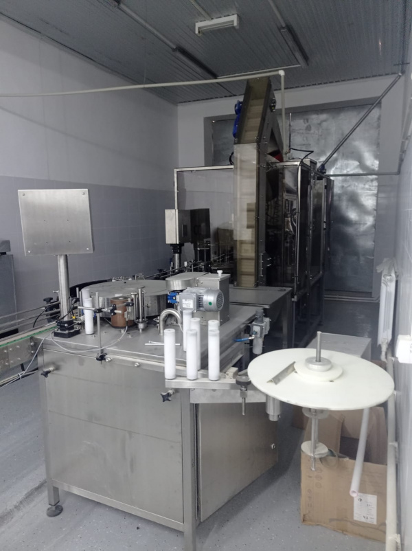

Технико-коммерческое предложение на Триблок АДНК 39 ЛР 3
для розлива в бутылку (ПЭТ)

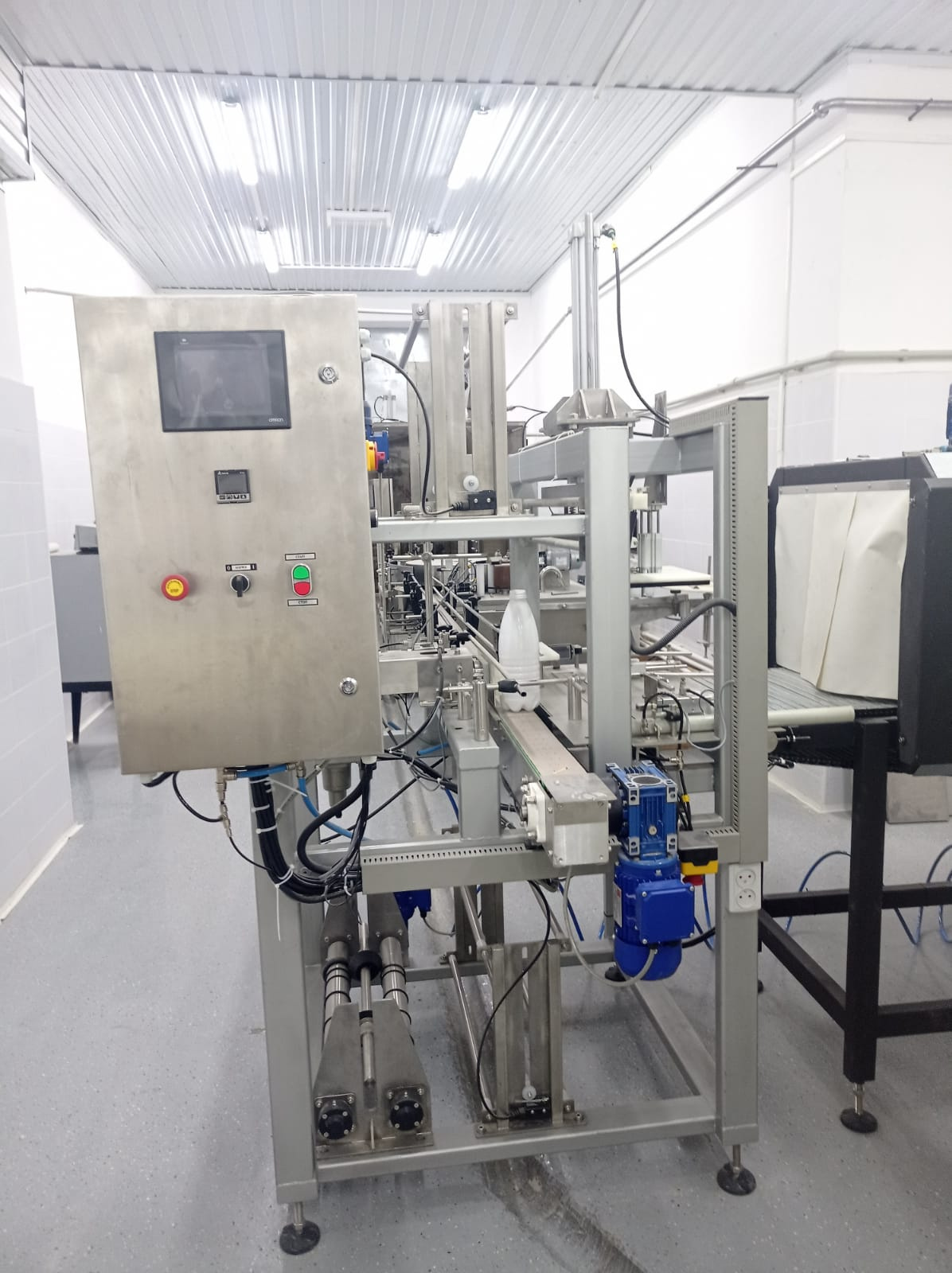

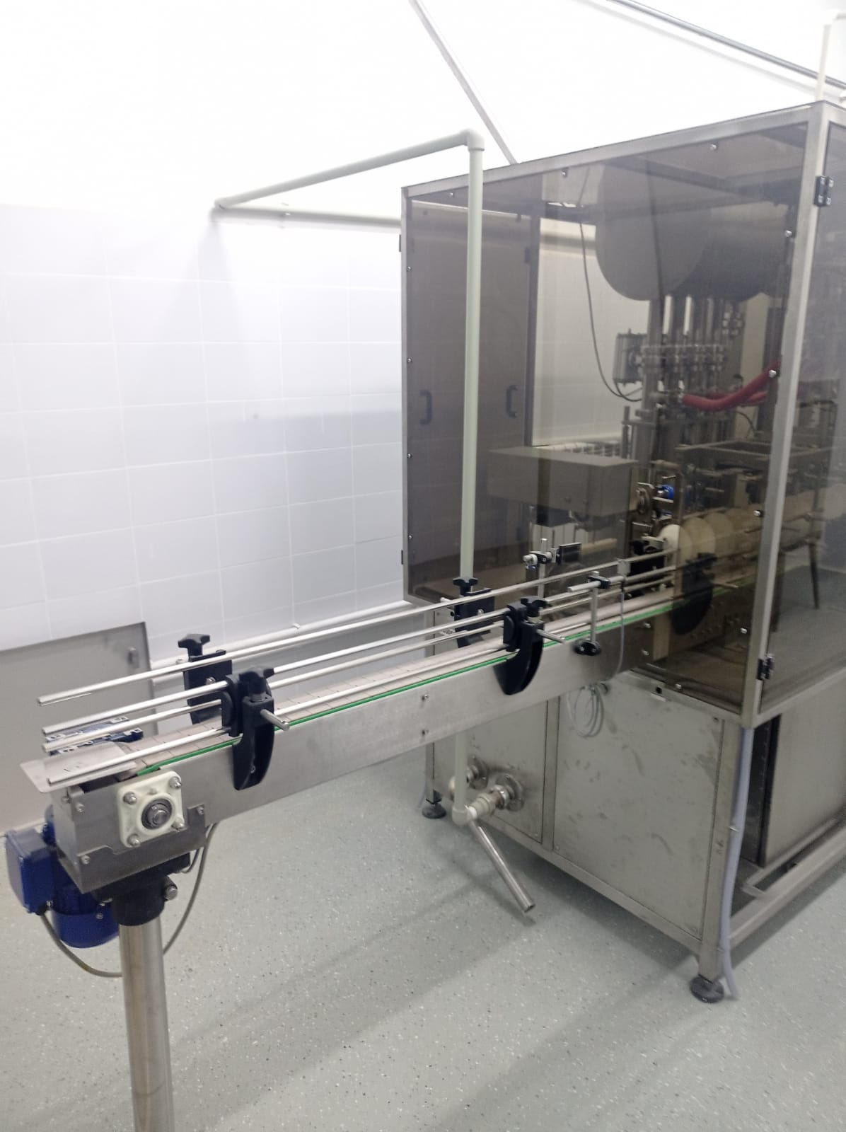

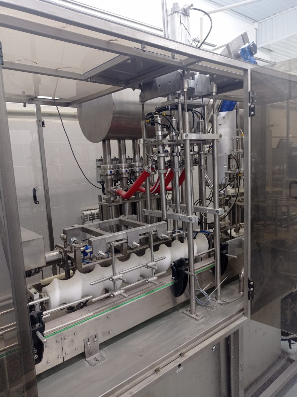

ОПИСАНИЕ И НАЗНАЧЕНИЕ ОБОРУДОВАНИЯ

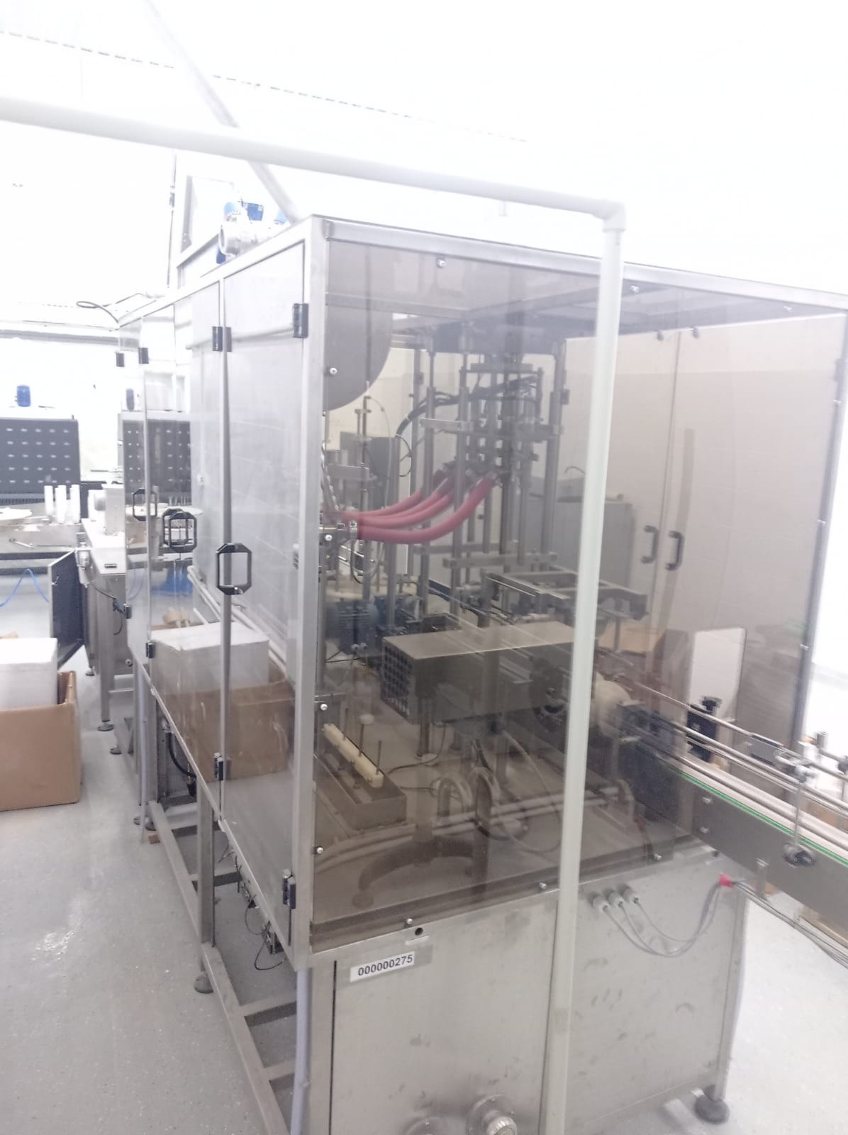

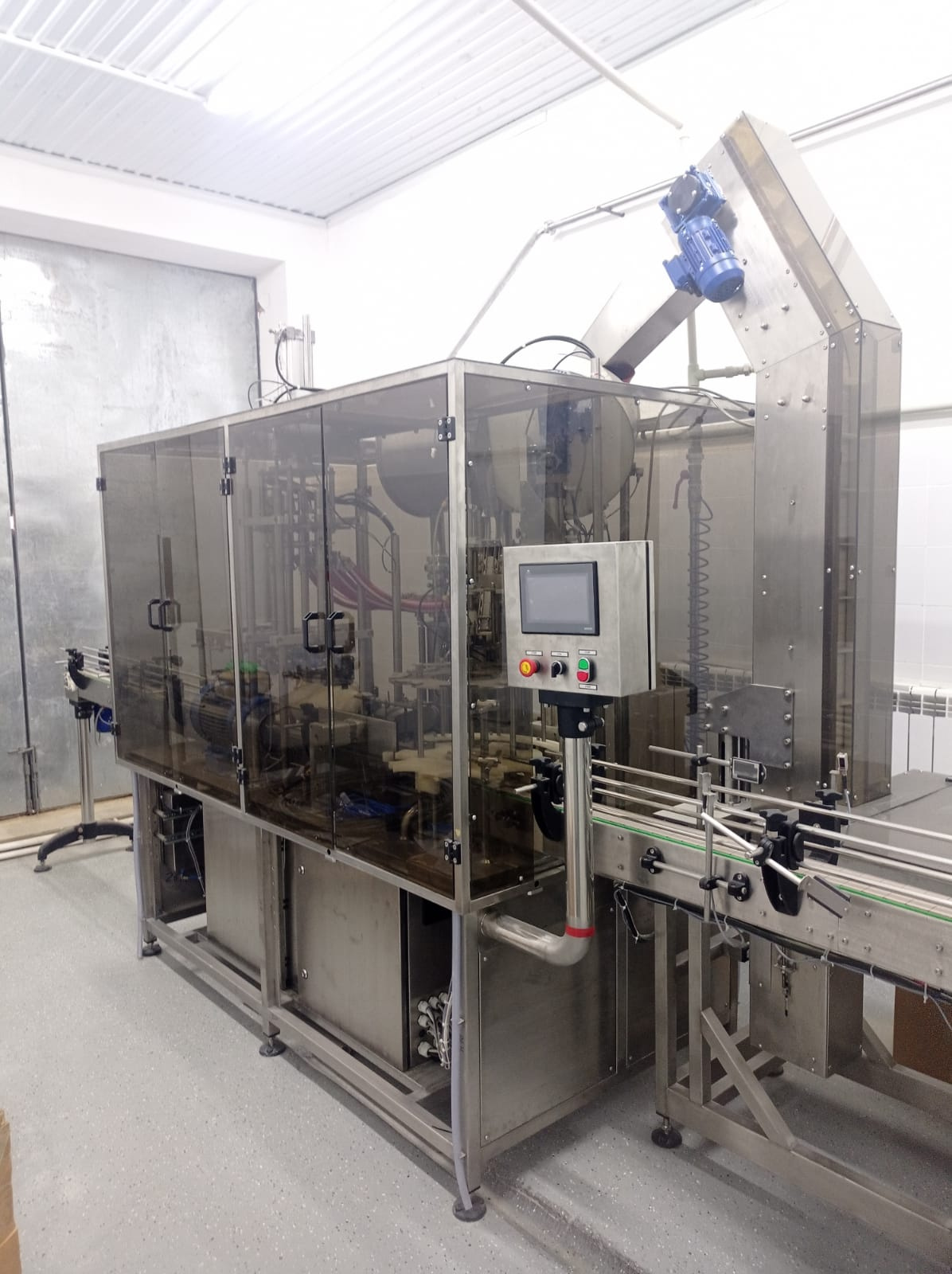

        Триблок АДНК 39 ЛР 3 предназначен для ополаскивания тары и розлива жидких и пастообразных продуктов в бутылку от 0,5 л до 1,5 л, с автоматической подачей и закруткой крышки.

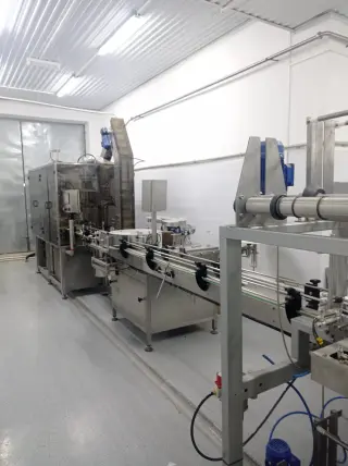

СОСТАВ ОБОРУДОВАНИЯ
ü  Блок подготовки воздуха
ü  Узел карусели
ü  Транспортер подающий
ü  Датчик контроля наличия тары
ü  Блок ополаскивания тары
ü  Дозатор автоматический - 4 шт.
ü  Узел опускания наливной головки
ü  Узел подачи крышки с ориентатором
ü  Узел укупорки крышки
ü  Узел выдачи тары
ü  Транспортер отводящий
ü  Блок управления (цветной сенсорный экран с русскоязычным интерфейсом)
ü  Контроллер (Omron, Япония)
ü  Привод карусели – Сервопривод (Omron, Япония)
ü  Загрузочный бункер – 50 л.
ü  Материал - нержавеющие стали (разрешены к применению в контакте с пищевыми продуктами)

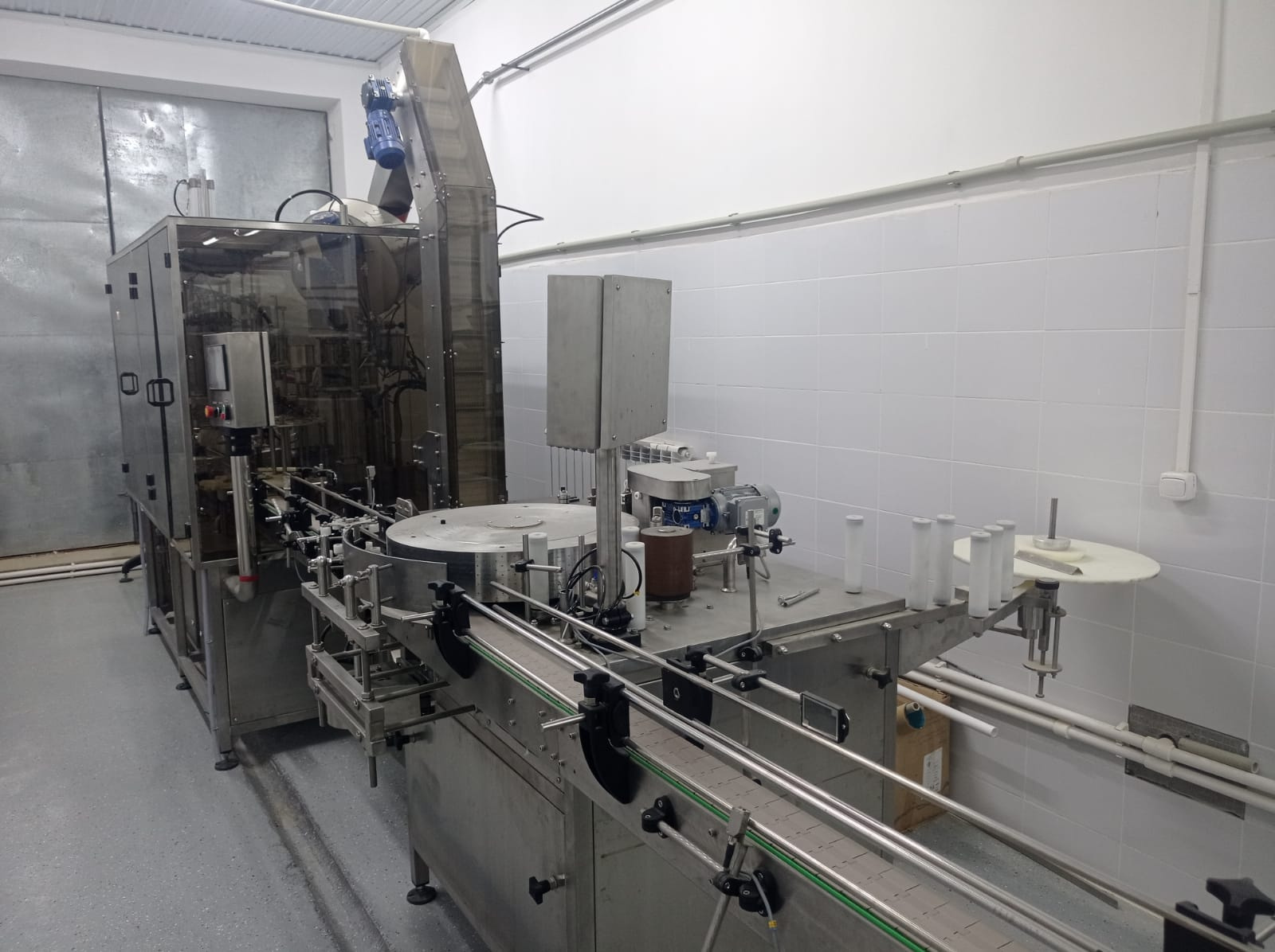

ОПИСАНИЕ РАБОТЫ ОСНОВНЫХ УЗЛОВ
Ополаскиватель
Ополаскиватель предназначен для ополаскивания бутылки перед розливом.

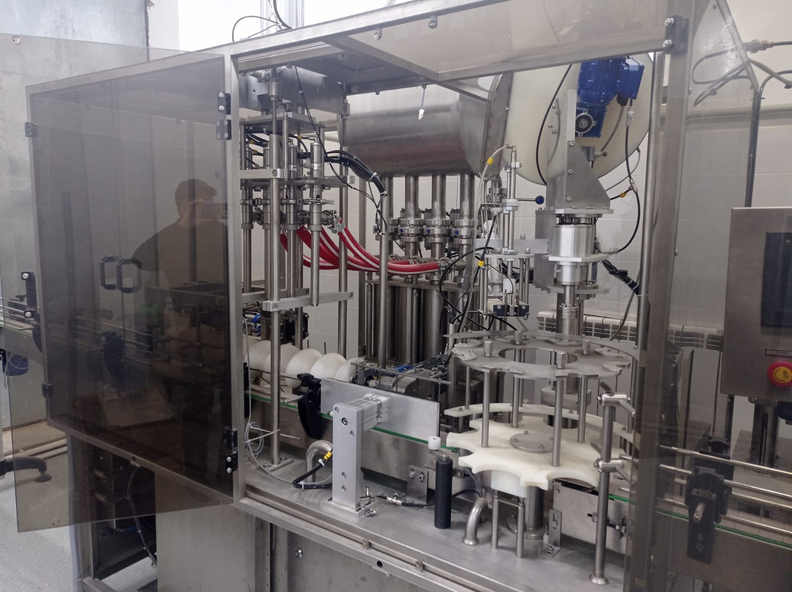

Дозатор с блоком клапанов.

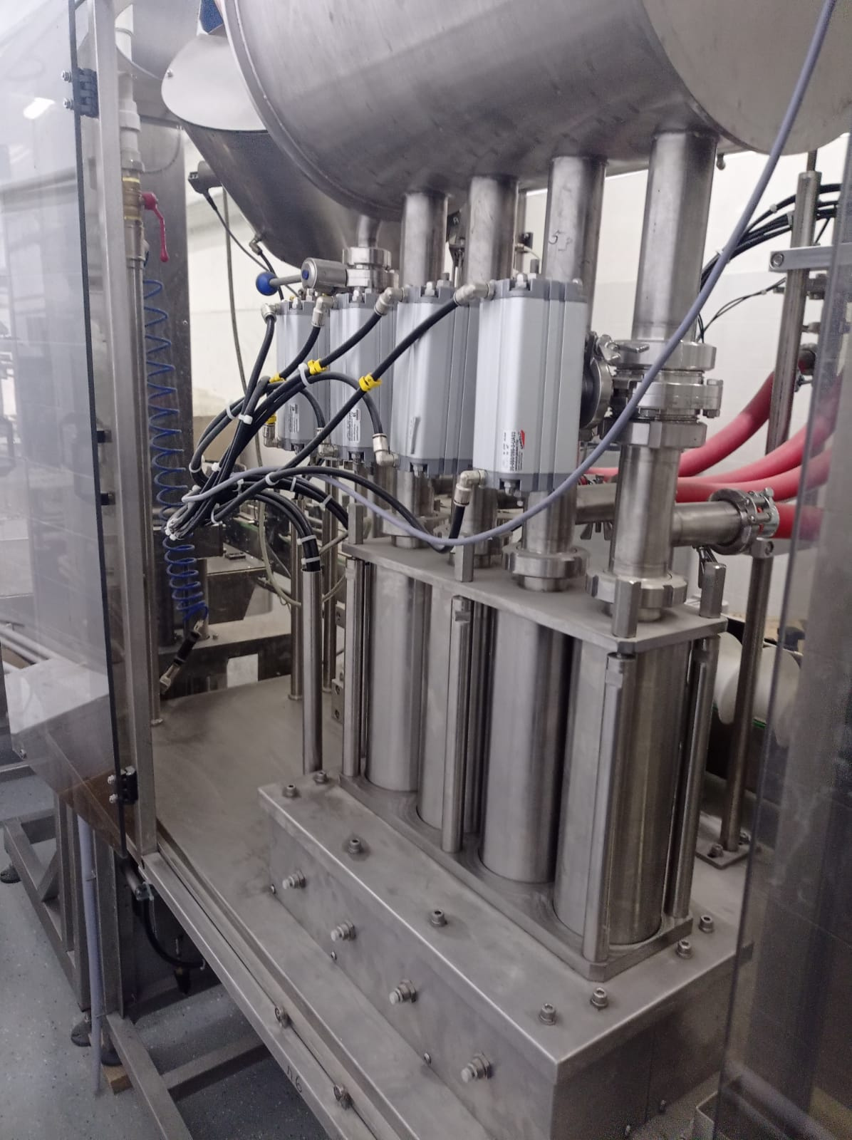

         Дозатор предназначен для дозировки расчетной порции продукта в тару.
Тип дозатора - поршневой. Привод поршня дозатора осуществляется при помощи пневмоцилиндра. При движении поршня вниз происходит наполнение гильзы дозатора заданной порцией продукта. Во время наполнения дозатора входной клапан открыт, а выходной закрыт. При движении поршня вверх входной клапан закрыт, а выходной открыт, при этом происходит дозирование заданной порции продукта в бутылку.
         В случае конструкции оборудования предназначенного для подключения к централизованной CIP мойке, дозатор имеет режим автоматической регулировки дозы и оснащен камерой для промывки раствором.

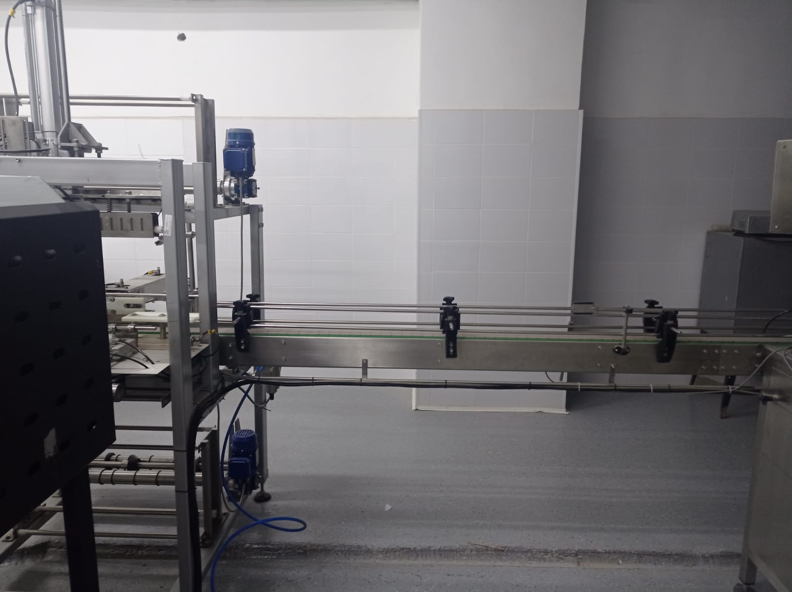

Транспортер.
Предназначен для подачи пустой тары на фасовку и отвода готовой продукции.
Закрутчик.
Закрутчик предназначен для герметичной укупорки тары крышкой.
 После остановки карусели цилиндр перемещает закрутчик в нижнее положение. После срабатывания датчика включается серводвигатель и закручивает крышку по часовой стрелке до настроенного момента вращения. После закрутки цилиндр возвращает сервопривод в верхнее положение. Срабатывает датчик, на прибор управления подается сигнал цилиндр в верхнем положении. После поворота карусели цикл повторяется.
Ориентатор крышки.
Ориентатор крышки предназначен для ориентации и подачи крышек.
Ориентатор крышки предназначен для подачи крышки к от браковщика. Крышки загружаются в бункер и с помощью транспортера поднимаются вверх и отсортировываются. Первый механизм сортировки крышек сбрасывает неправильно ориентированные крышки (резьбой к ленте транспортера) обратно в бункер с крышками. На втором механизме в наполнителе крышки направленным потоком воздуха от форсунки переносятся на следующий этап транспортировки. Если накопитель полон, то вторым потоком воздуха от форсунки расположенным выше первого крышки переносятся в обратный бункер. Далее по линии транспортировки крышки направленный поток воздуха от форсунки толкает крышки к от браковщика. Ориентатор для подачи крышки позволяет оператору заполнять бункер через длительные промежутки времени, а не постоянно подкладывать крышку на укупорку.
Укладчик крышки.
  Укладчик крышки подхватывает крышку вакуумной присоской. При появлении вакуума на присоске цилиндр перемещает укладчик крышки с крышкой на горло тары, вакуум на присоске отключается, цилиндр возвращается в исходное положение.

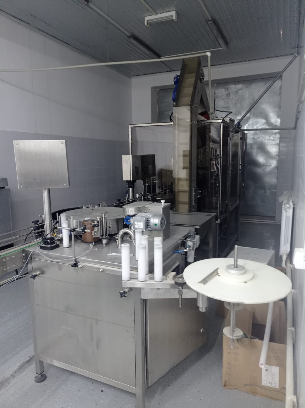

Нанесение самоклеющейся этикетки (дополнительная опция).
Этикетировщик включает в себя стойку, этикетировочную головку и шкаф управления. Положение головки может регулироваться в горизонтальном (наклонном) и вертикальном направлении. Этикетировочная головка имеет термодатер для установки даты на самоклеющуюся этикетку. Управление работой этикетировочной головки производится с панели управления, в которой можно изменять следующие параметры:
