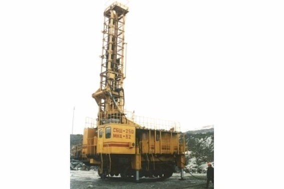

Каркасно-платформенный станок буровой шарошечный СБШ-250МНА-32КП

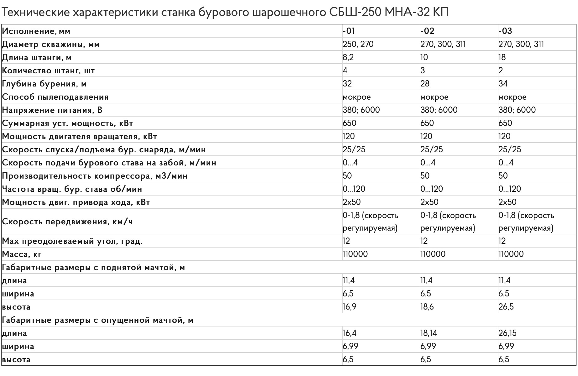

Самоходный буровой станок СБШ-250МНА-32КП на гусеничном ходу каркасно-платформенного исполнения предназначен для шарошечного бурения взрывных скважин диаметром до 311 мм глубиной до 28 м на породах с пределом прочности до 300 МПа при одноосном сжатии.
Буровой станок тяжелого класса используется при разработке месторождений полезных ископаемых открытым способом при температуре воздуха от плюс 40°С до минус 40°С.
Предлагаемые опции для оснащения буровых станков:
- компрессорная установка производства ОАО «НПО ВНИИКомпрессормаш» или «Atlas Copco»;
- гидрооборудование фирмы «Bosch Rexroth»;

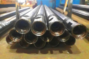

- буровая штанга L – 9,5м;
- диаметр штанги: 146мм; 168мм; 180мм; 219мм;
- сухое пылеподавление;
- централизованная смазка «Lincoln»;
- переносной электротепловентилятор для обогрева маашинного отделения;
- бортовой контроллер, осуществляющий сбор и обработку данных о параметрах бурения, индикации их на бортовой дисплей, ввод служебных данных оператором через клавиатуру, двустороннюю связь с диспетчером.
