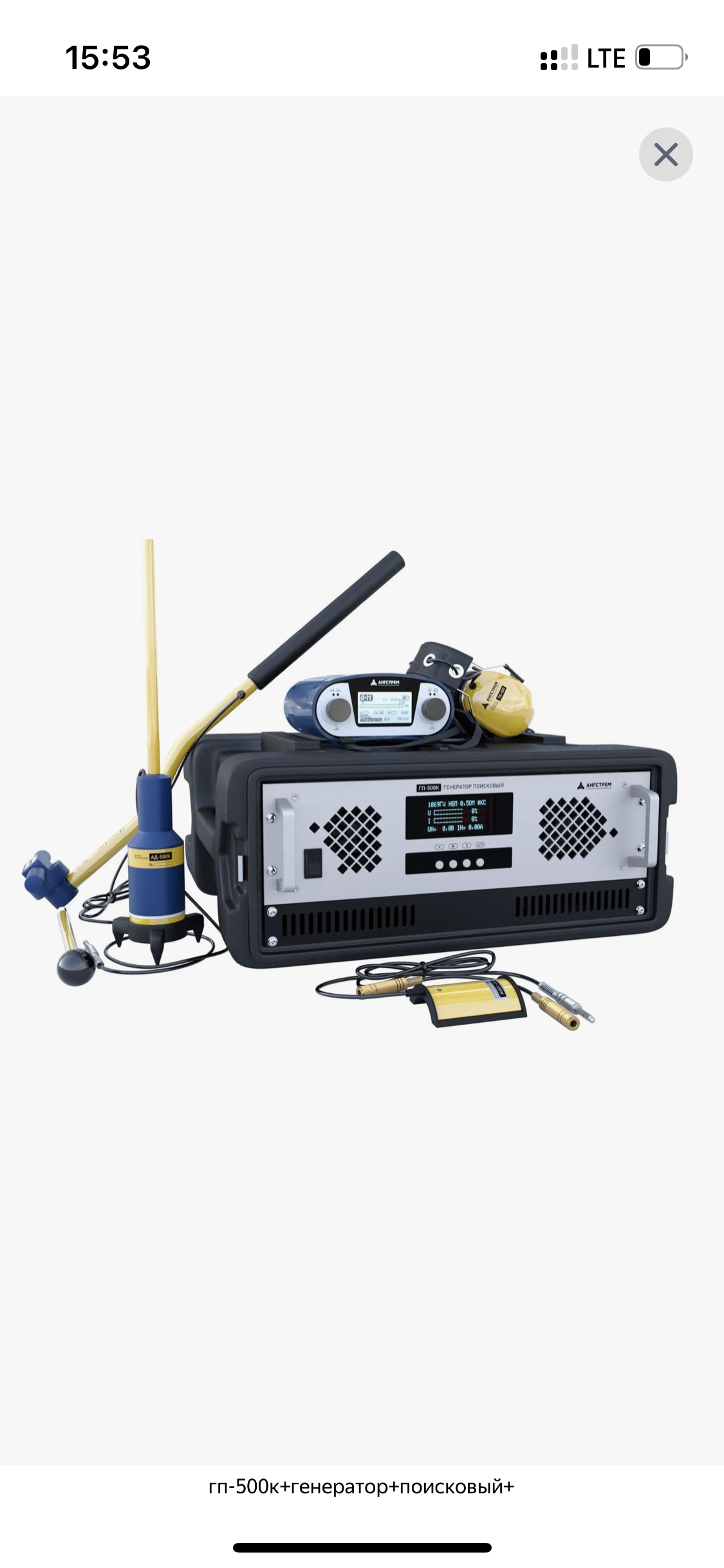

Комплект поисковый КП-500К состоит из генератора ГП-500К и приемника ПП-500К, и предназначен для поиска мест повреждения, определения трассы и глубины залегания кабеля индукционным и акустическим методом.
Генератор ГП-500К используется для создания сигнального тока в коммуникации при поиске индукционным методом трасс и повреждений.
Приемник ПП-500К используется при поиске трасс коммуникаций и мест повреждений активным (с генератором) или пассивным индукционным методом и поиске повреждений акустическим методом.
для точного определения мест повреждений подземных кабелей индукционным и акустическим методами;
для поиска трассы и определения глубины залегания подземных кабельных линий и коммуникаций;
для поиска трассы и определения глубины залегания силовых подземных кабелей, находящихся под напряжением частотой 50Гц.
Комплект предназначен для работы с кабелем длиной до 50 км и глубиной залегания до 12 м. Точность определения места повреждения может достигать ±0,1 м, и зависит от характера повреждения (замыкание фаз на оболочку, межфазное замыкание, обрыв жил с заземлением или без заземления).
Особенности КП-500К:
Генератор имеет микропроцессорное управление, позволяющее использовать его в автоматизированных электролабораториях, режим быстрого автоматического согласования с нагрузкой, индикацию об установленных режимах и выходных параметрах на едином вакуумно-люминисцентном табло.
Поисковые комплекты с 500-ваттными генераторами имеют ряд преимуществ перед всеми существующими комплектами:
Универсальность - возможность работать индукционным и акустическим методами, возможность использования генератора для дожига кабеля.
Сочетание большой выходной мощности генератора и высокой чувствительности приемника позволяют успешно искать повреждения на кабельных трассах протяженностью более десяти километров, заглубленностью более десяти метров с сопутствующими экранирующими помехами (трубопроводы, ж/б перекрытия и т.п.). Трассировка кабелей и коммуникаций протяженностью более 30км.
Высокая избирательность приемника обеспечивает электрическую помехозащищенность, позволяющую работать вблизи мощных источников регулярных помех.
Качество и временная стабильность выходного сигнала позволяют обеспечить необходимую избирательность, соответственно и помехозащищенность. Более того, сигнал генератора практически не влияет на работу другой электронной аппаратуры.
Три рабочие частоты генератора расширяют диапазон применения комплектов. Выбор рабочей частоты определяется видом отыскиваемого повреждения и условиями работы. Для повышения помехозащищенности аппаратуры все рабочие частоты не кратны основным промышленным частотам напряжения и их гармоникам.
Надежные защиты. Все генераторы, входящие в комплекты, имеют эффективные защиты от короткого замыкания, от перенапряжения, от реактивной мощности (существенно для протяженных линий, имеющих большую собственную электрическую емкость), от перегрева. Длительная работа в режиме короткого замыкания и холостого хода является штатным рабочим режимом, при котором не только не ухудшается работоспособность, но даже не искажается форма выходного сигнала. Это свойство (учитывая большой выходной ток) многие пользователи применяют для дожига кабелей. Продуманные и отработанные схемотехнические и конструктивные решения, а также использование в ответственных узлах высоконадежных промышленных элементов позволили реально обеспечить высокую эксплуатационную надежность. Подтверждение тому - отсутствие рекламаций от потребителей, хотя в эксплуатации находится уже не одна сотня комплектов.
Малые габариты и вес. По габаритам и весу комплекты вдвое компактнее и легче зарубежных аналогов.
Низкие цены. Цены на комплекты в несколько раз ниже цен импортных и меньше цен отечественных аналогов.
Высокие эксплуатационные характеристики. Рабочие температуры эксплуатации от -30°С до +40°С подтверждаются не только испытаниями, но и эксплуатацией
