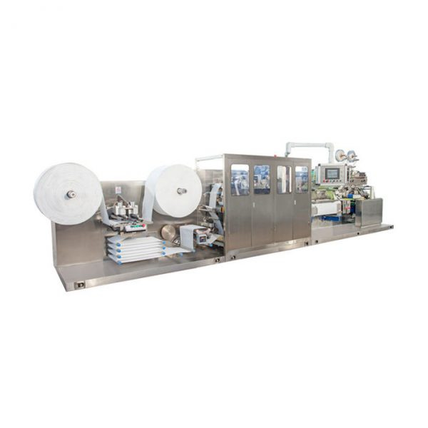

Продается линия по производству влажных салфеток CD-2008II, использовалась мало, находится в разобранном состоянии, полностью комплектная.Цена новой линии в Китае - $100.000 (~ 9 250 000 руб. +...
Модель: CD-2008II
Система контроля: ПЛК, сенсорный экран
Подходящий материал: Нетканый материал, хлопок
Плотность материала: 25 - 80 гсм
Диаметр рулона сырья: 1200 мм
Ширина материала: 300 - 500 мм
Размер продукции (в разложенном виде): 140 - 200 х 160 - 240 мм
Размер продукции (в сложенном виде): 70 - 100 х 60 - 80 мм
Расчетная скорость: 1000 шт/мин
Стабильная скорость: 800 - 900 шт/мин
Способ складывания: «Z», «W», затем V-образное складывание (перекрестное складывание)
Система подсчета: Система автоматического подсчета, количество штук в стопке может быть изменено
Смена материала: Система автоматической смены материала, система направления полотна
Материал упаковки: PE и PET, OPP и PE
Подходящая вместимость упаковки: 5 - 30 шт/упаковка
Размер готовой продукции: 140 - 220 х 70 - 90 х 10 - 50 мм
Максимальная скорость упаковки: 100 упаковок/мин
Стабильная скорость упаковки:
- 10 шт/упаковка: 70 - 80 упаковок/мин
- 20 шт/упаковка: 35 - 40 упаковок/мин
- 30 шт/упаковка: 30 упаковок/мин
Увлажнение: Двойной барабан с мешалкой
Резервуар для воды: Резервуар со шкалой
Объем резервуара для воды: 400 л
Габаритные размеры резервуара для воды: 1000 х 1000 х 1700 мм
Общая мощность: 25 кВт
Питание: 380 В, 50 / 60 Гц, 3 ф
Габаритные размеры: 85000 х 1400 х 2100 мм
Вес: 8000 кг
