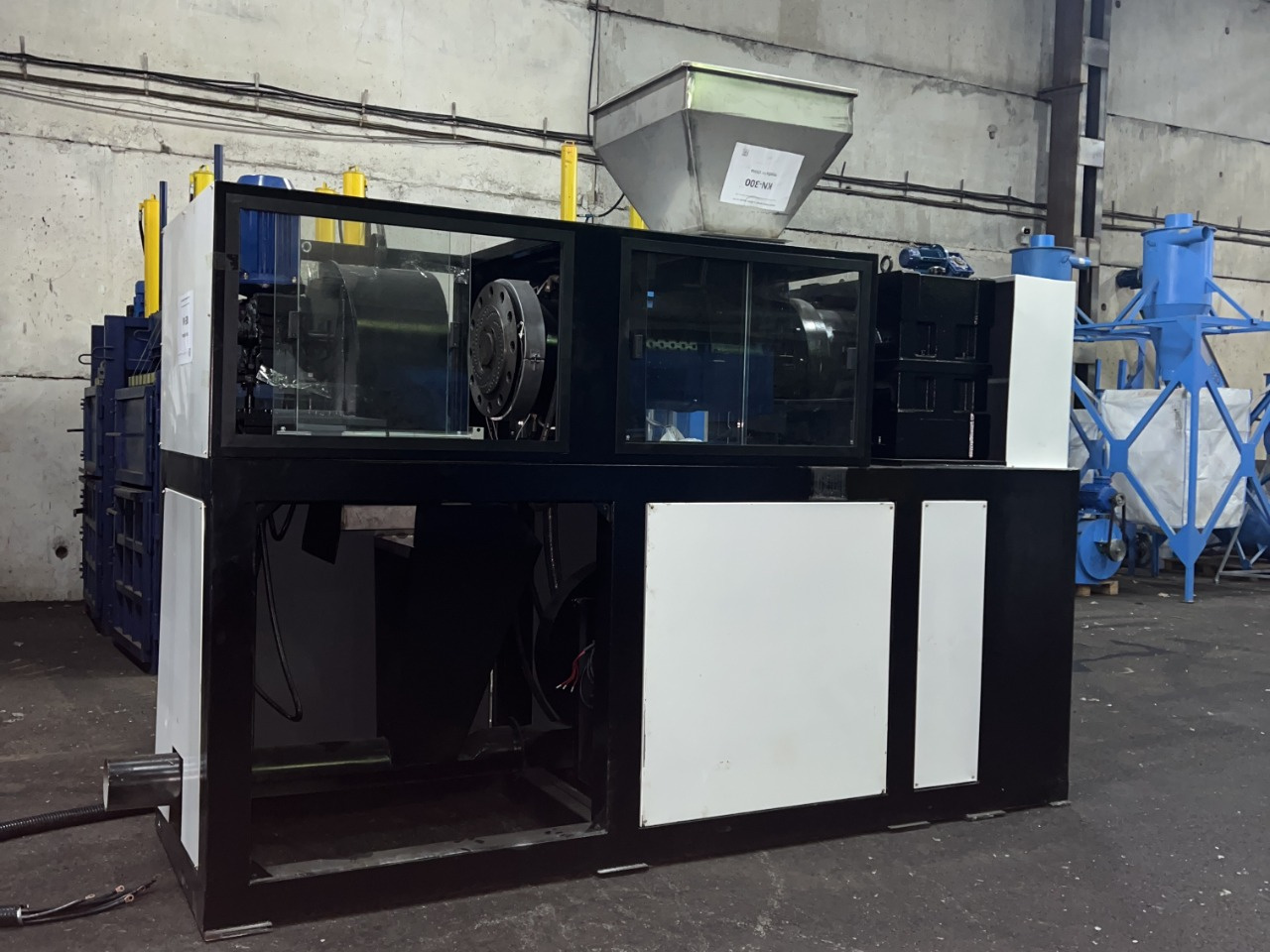

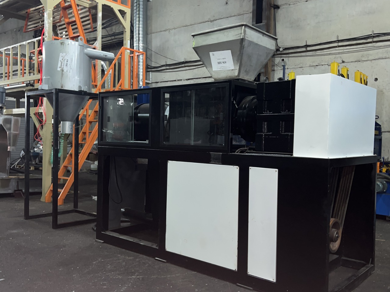

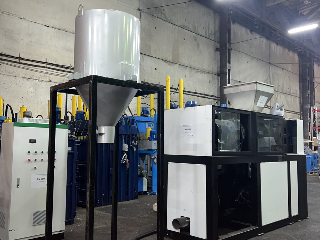

Предлагаем из наличия на складе сквизер KN-300

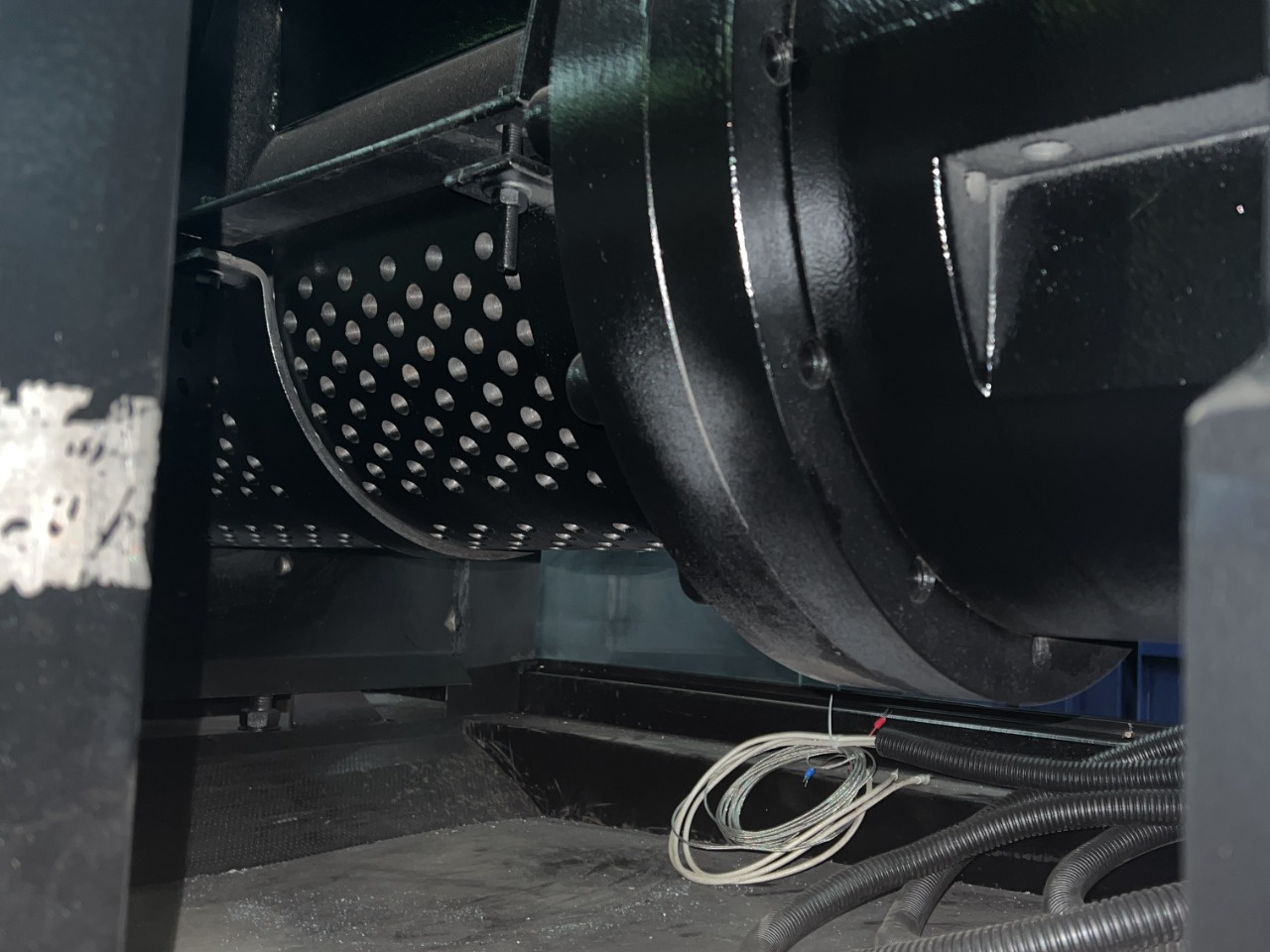

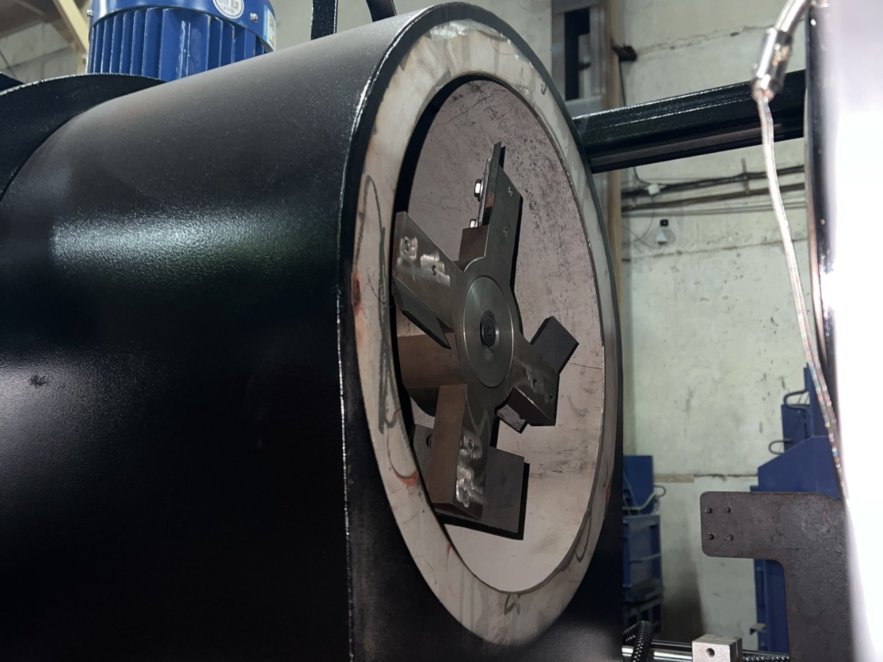

Устройство служит в целях минимизации влажности в измельченном пленочном вторсырье. Сквизер отличается от агломераторов тем, что он экономизирует до 80% электроэнергии. Сквизер используется для линии переработки плёнки, которую нужно прежде всего промыть. Так же сквизер на выходе делает капсулят - подпрессованные комочки пленки, а у агломераторов получается агломерат - измельчённая запечённая крошка.
Процедура отжима влаги из мытой плёнки является безпрерывным, а не порциональным, как в агломераторах. Не таким энергозатратным, как на агломераторах или на сушильных машинах.
Сырье обрабатываемое сквизером, являются мягкие отходы ПВД, ПНД, стрейч плёнки и полипропилена.
Производительность до 400 кг/ч
Система управления Контакторы: Siemens
Скорость вращения 55 об/мин
Диаметр винта 300 мм

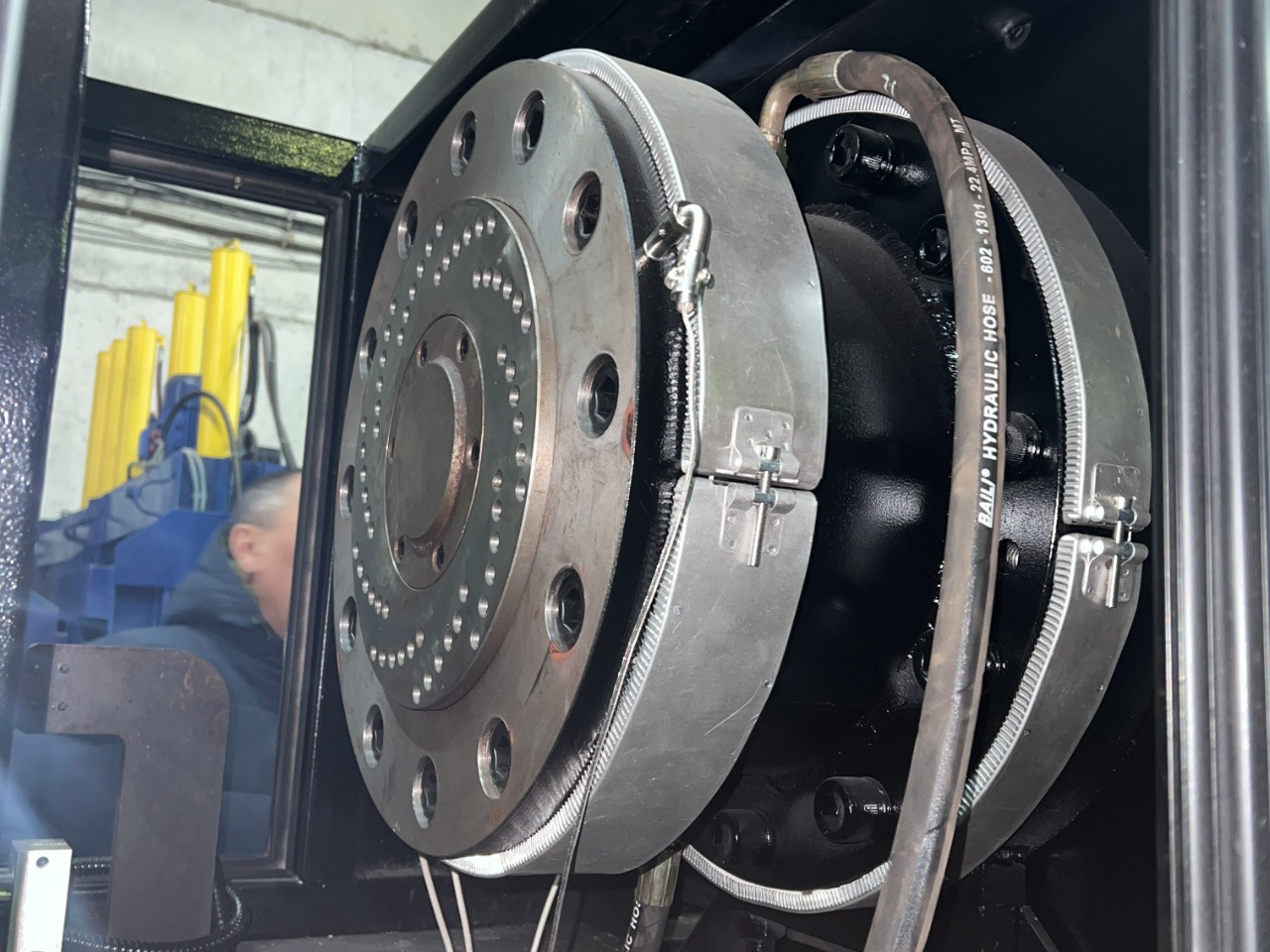

Мощность двигателя резки 4 кВт
Мощность нагрева 8 кВт
Скорость вращения режущего устройства 380 об/мин
Размер гранул ≥16mm мм
Загрузка питания вентилятора 5.5 кВт
