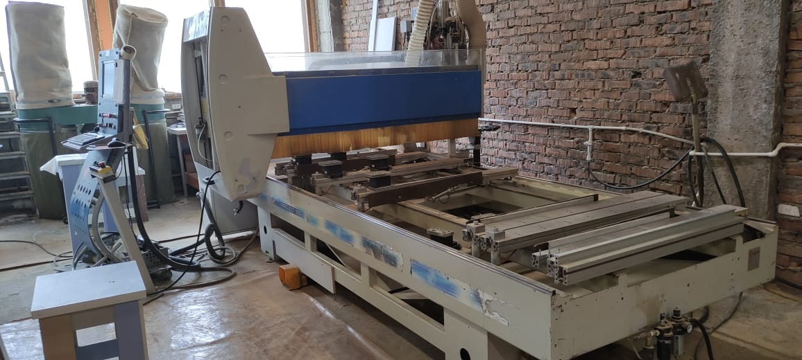

Станок в Красноярске , своевременное обслуживание , работает мало, на индивидуальном изготовлении мебели
Обрабатывающий центр с чпу с 3мя управляемыми осями предназанчен для фрезеровки, сверления и пазования заготовок из ЛДСП, ДСП, массивной древесины и т.д.
Станок оснащён 6 траверсами с вакуумными модулями для удержания заготовок.
Вакуумная станция (насос) производительностью 90 м.куб/час
Ход осей и рабочие поля
Рабочее поле Скорость оси
X = 2 800 мм X = 60 м/мин
Y = 1 230 мм Y = 60 м/мин
Z = 110 мм Z = 20 м/мин
 Группа сверления:
10 вертикальных шпинделей с межцентровым расстоянием 32 мм
2+2 горизонтальных шпинделя расположенных вдоль оси X
2 горизонтальных шпинделя расположенных воль оси Y
Пазовая пила Ø125мм
Мощность двигателя присадки 1,5 кВт
Скорость вращения 4000 об/мин
 Фрезерная группа:
Высокочастотный шпиндель 8 кВт, максимальная скорость вращения 24000 об/мин, конус ISO30.
 Аспирационные выходы Ø200мм – 1шт., Ø150мм- 1шт. Объём аспирации не менее 4500 м3/час.
Потребление сжатого воздуха 7-8 бар, расход не менее 100 л/мин.
Магазин сменного инструмента на 12 позиций.

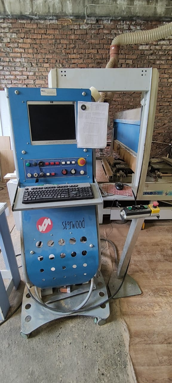

 Контроллер ЧПУ управления на операционной системе Windows, цветной монитор 15’, процессор Intel, 3D видео карта, ПО MASTERWORK с импортом dxf файлов.
 Размеры станка 5190х3500х2360 мм, вес станка 2200 кг.
