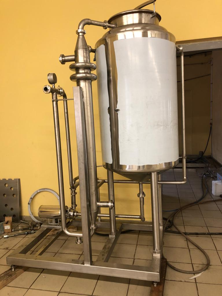

ЮлМашДезодоратор - деаэратор молока и сливок применяется для улучшения вкусовых характеристик молока и сливок путем удаления под вакуумом посторонних запахов, образующихся при их получении, хранении и транспортировке.
Комплектация дезодорационной установки:
- рама с площадкой обслуживания;
- емкость вакуумная с встроенным охладителем и моющей головкой;
- насос вакуумный;
- насос центробежный;
- контрольно-измерительные приборы;
- запорно-регулирующая арматура и трубопроводы;
- пульт управления.
Технические характеристики:
Производительность, м3/час — 1….15
Температура обрабатываемого продукта, ?С: — 60…80
Давление вакуумирования, МПа — -0,04…- 0,06
Установленная мощность, кВт — 3,0…18,5
Материал — Сталь AISI304
