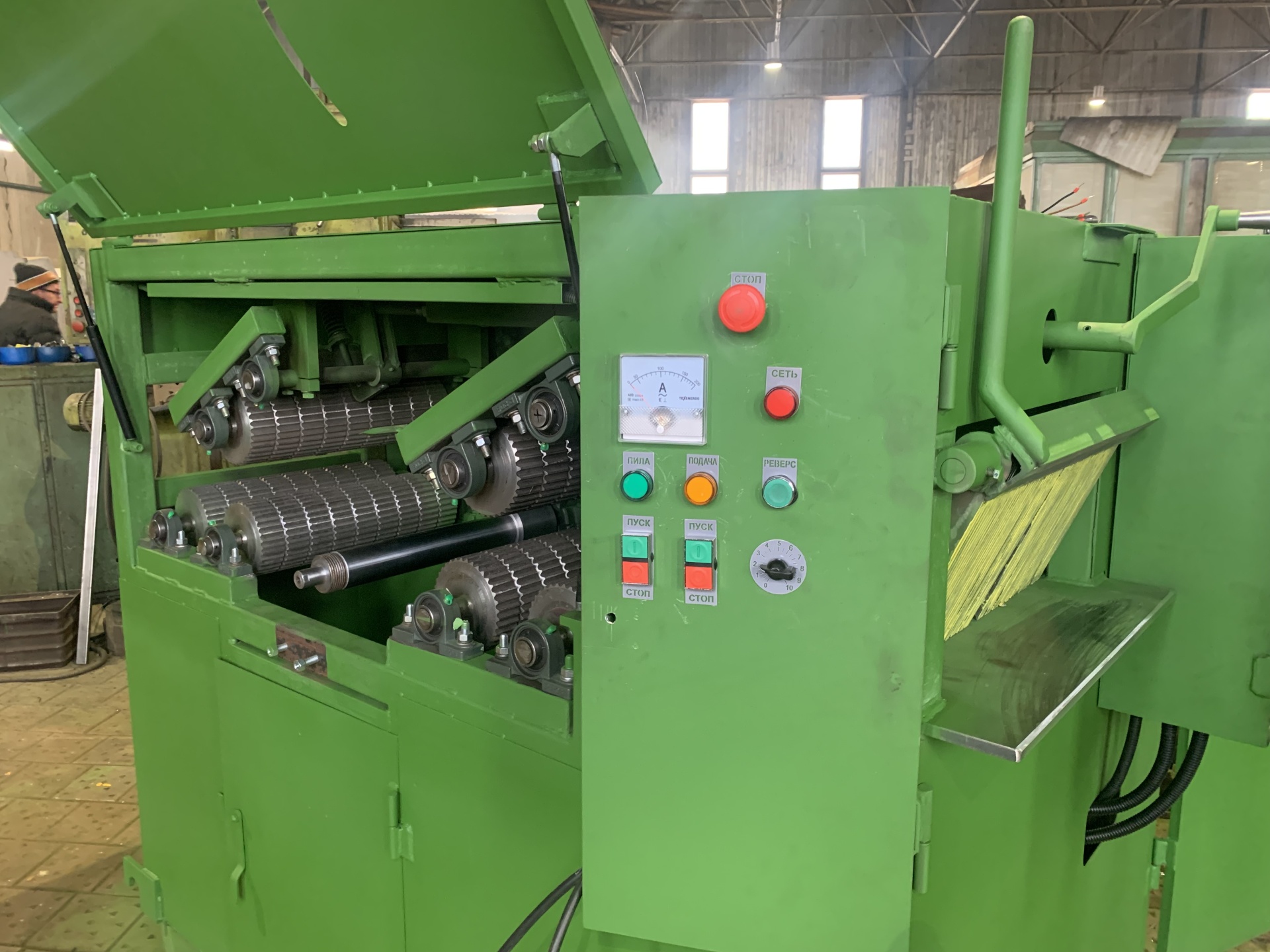

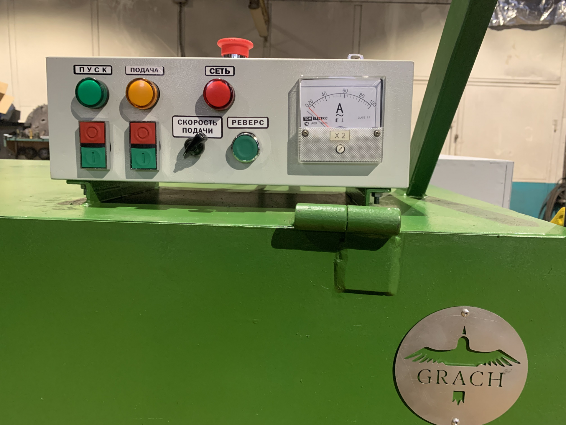

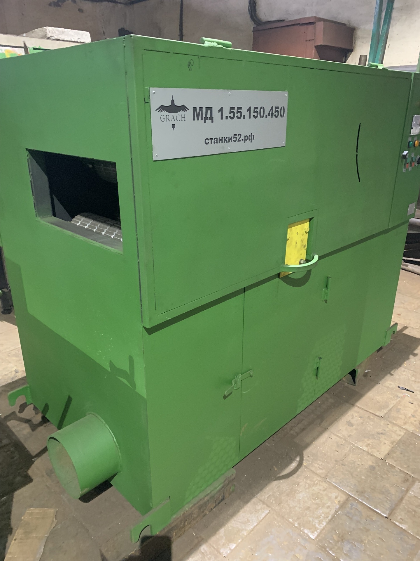

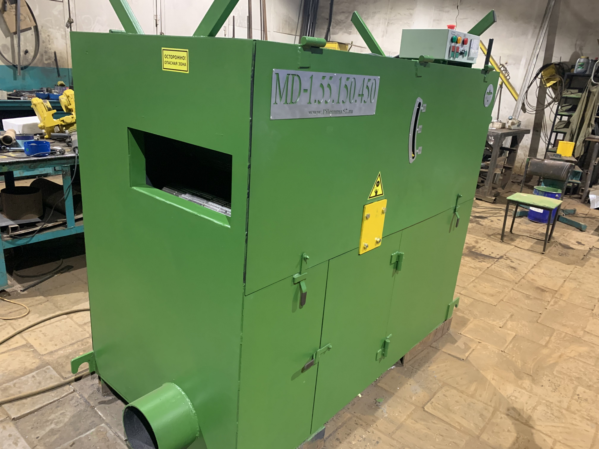

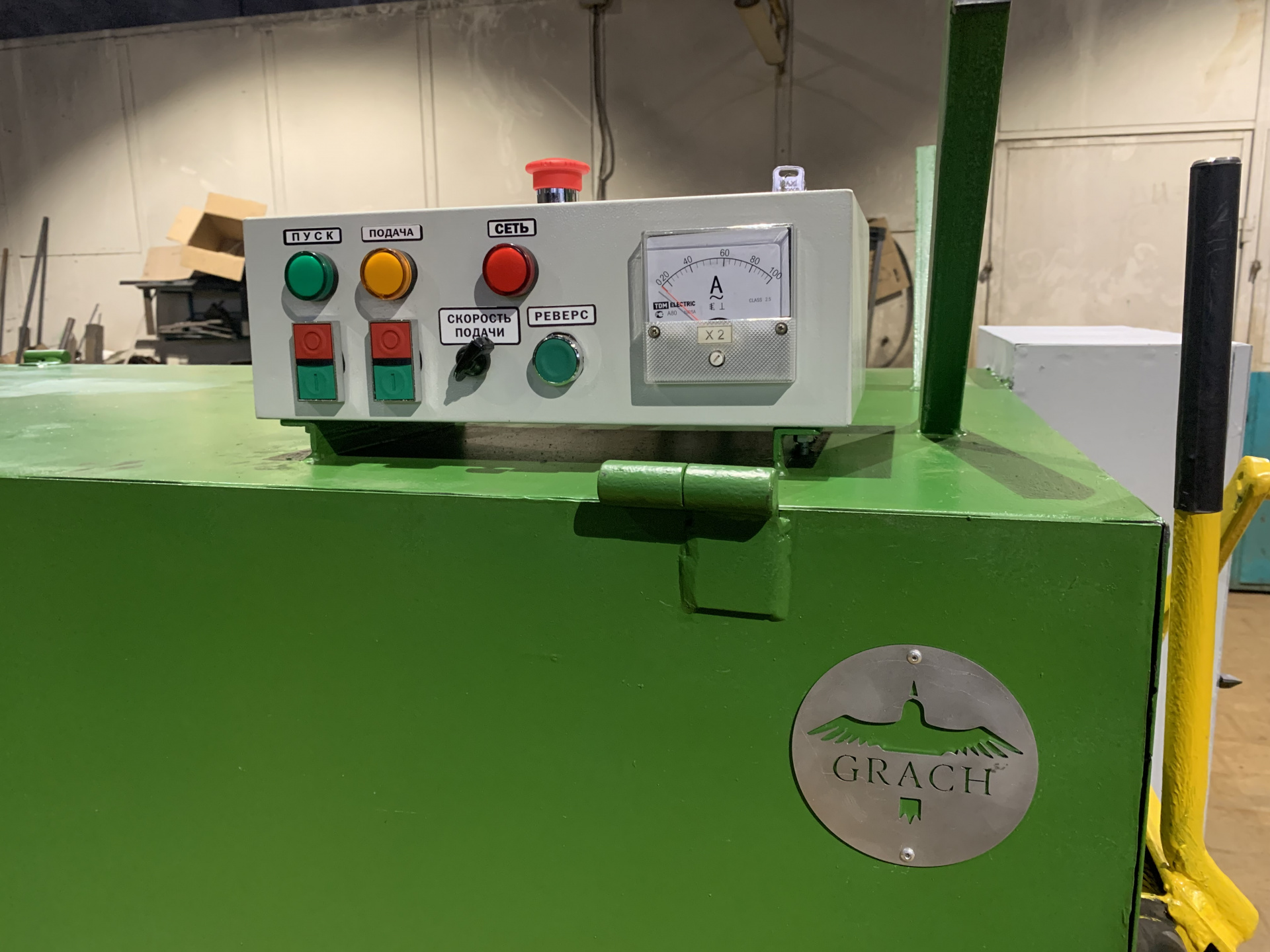

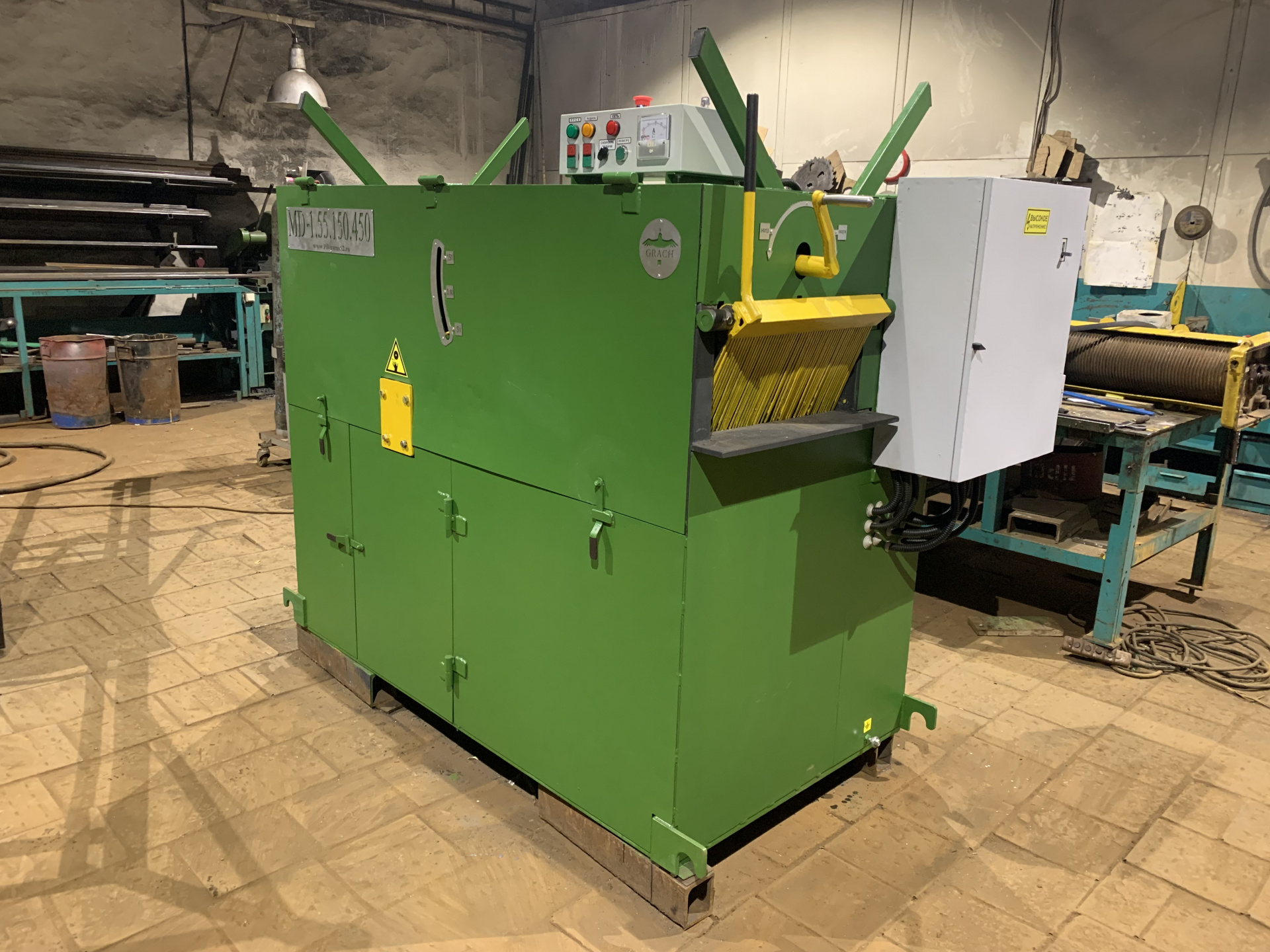

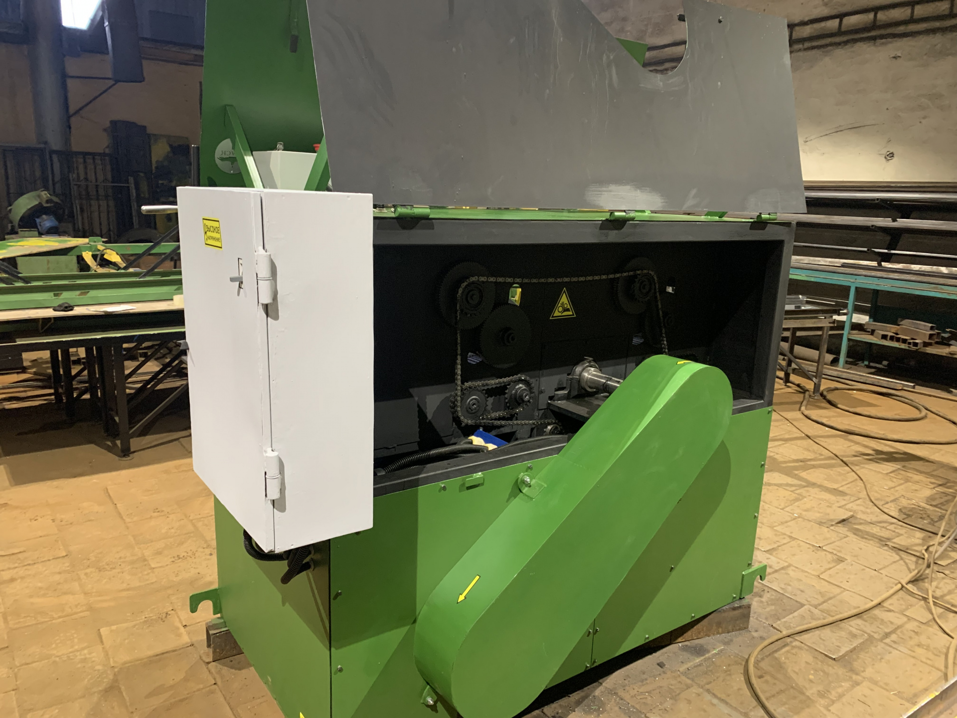

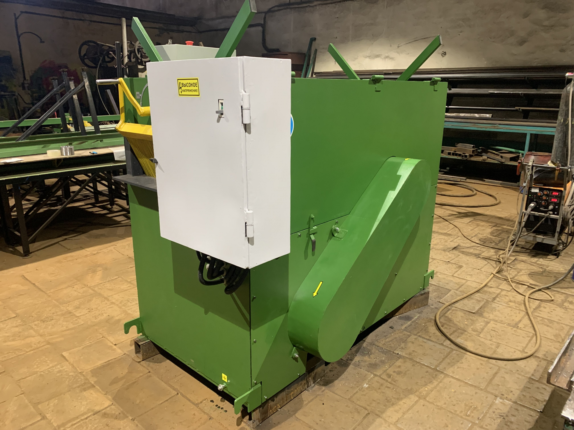

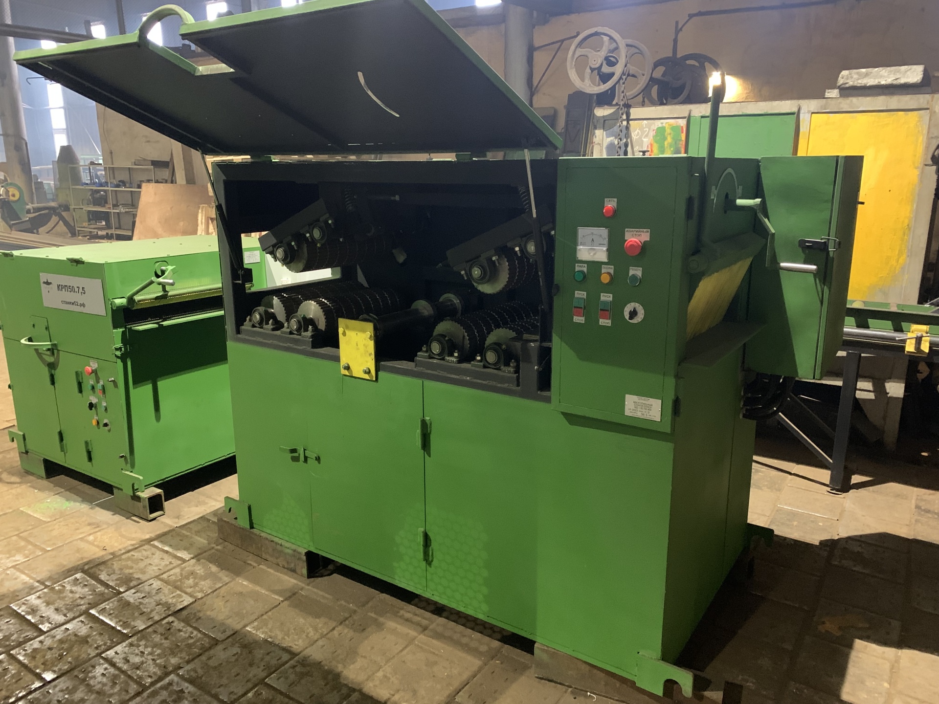

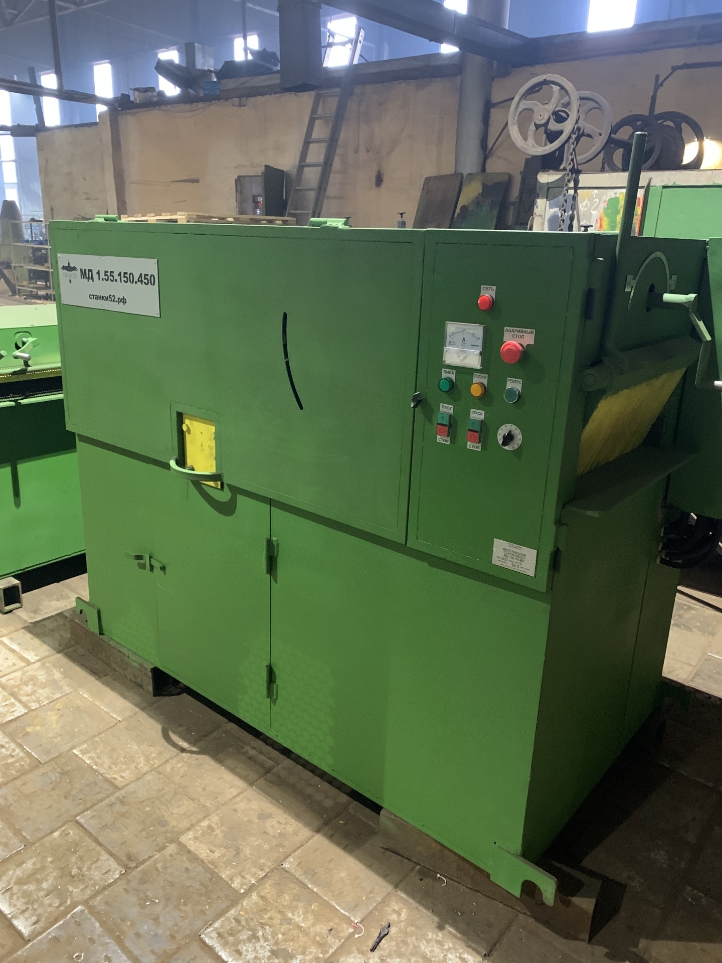

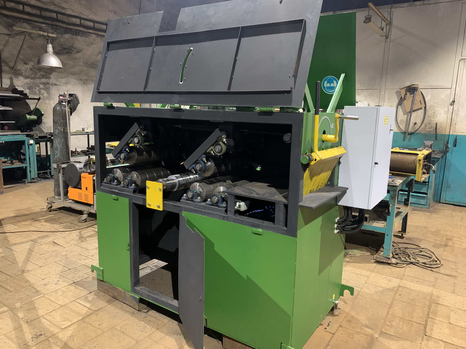

ООО «ПРАЙД»Многопильный станок GRACH МД-1-55.150.450 является удобным в использовании инструментом, который используется для распила деревянных заготовок. Такое оборудование очень востребовано на лесопилках и прочих промышленных производствах, к области деятельности которых относится обработка различных видов древесины. Эти станки дают возможность получать одновременно и очень быстро несколько досок за один прогон заготовки через режущее устройство. Станок предназначен для эксплуатации, как в закрытых помещениях, так и под навесом при температуре окружающей среды от -45°С до +40°С и относительной влажности воздуха до 80 % при 25°С.
| Модель | GRACH МД-1-55.150.450 |
| Диаметр пилы, мм | 350-450 |
| Пропил, мм | 100-150 |
| Частотный преобразователь | Schneider Electric |
| Производительность в смену, м³ | до 30 |
| Мощность двигателя, кВт | 31,5-56,5 |
| Габариты станка, мм (д, ш, в) | 1700 х 1200 х 1400 |
| Вес станка, кг | 1850 |
