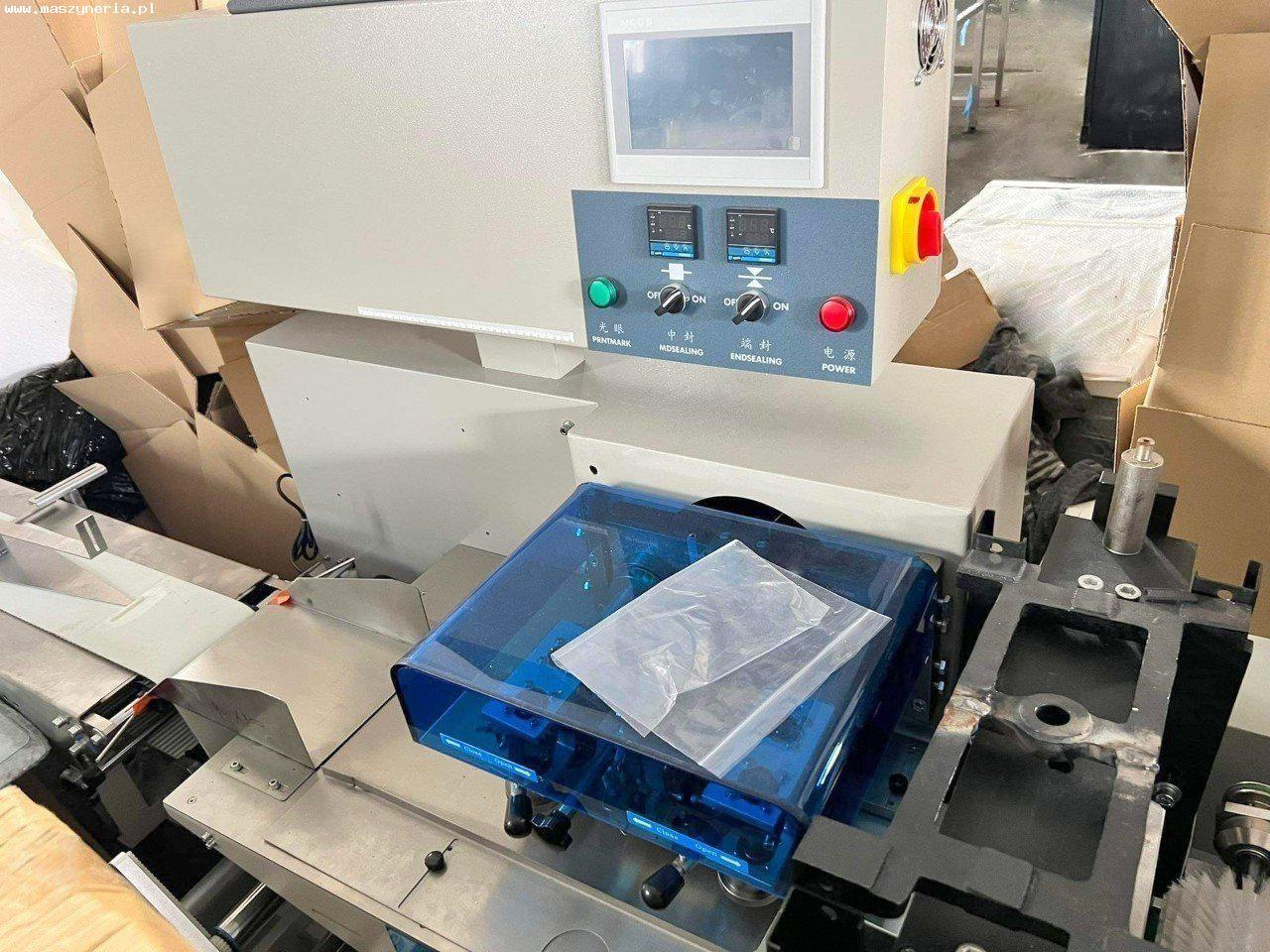

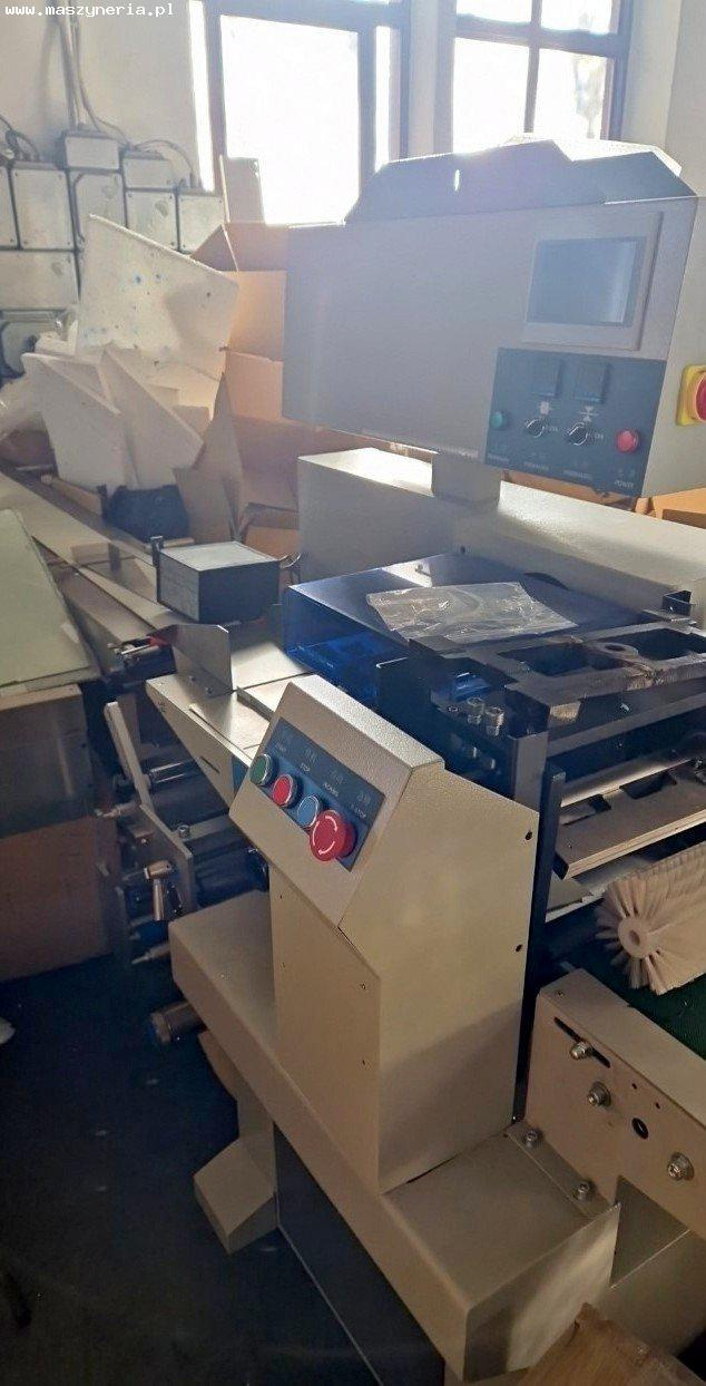

Упаковочная машина VEAGOO MACHINE VT-210X
Обновлено 26.03.2025 478146
Упаковочная машина VEAGOO MACHINE VT-210X была произведена в 2020 году в Китае.
Технические характеристики упаковочной линии VEAGOO MACHINE VT-210X
  • упаковочный материал: OPP/CPP, OPP/PE, PET/PE, PVC
  • длина пакета: 95-260 или 150-450 или 160-500 мм
  • ширина пакета: 50-210 мм
  • максимальная высота продукта: 85 мм
  • скорость упаковки: 40-150 шт/мин (зависит от размера продукта)
  • максимальная ширина пленки: 440 мм
  • максимальный диаметр рулона пленки: 380 мм
  • электропитание: 230 В; 50-60 Гц
  • размеры (Д х Ш х В): 3900 х 860 х 1450 мм
  • вес машины VT-210X: 650 кг
Оборудование упаковочной машины
  • PLC управление: PANASONIC
  • температурный контроллер: YATAI
  • сенсорная панель: WEINVIEW
  • частотный преобразователь: PANASONIC
  • главный двигатель: JIANGCHENG
  • энкодер: GEEN
  • переключатель приближения: OMRON
  • фотоэлектрический датчик: OETAI
  • автоматический выключатель: ETN
  • твердотельные реле: SCHNEIDER
  • промежуточное реле: WEIDMULLER
  • электромагнит: KAILI
  • кнопка аварийной остановки: SCHNEIDER
