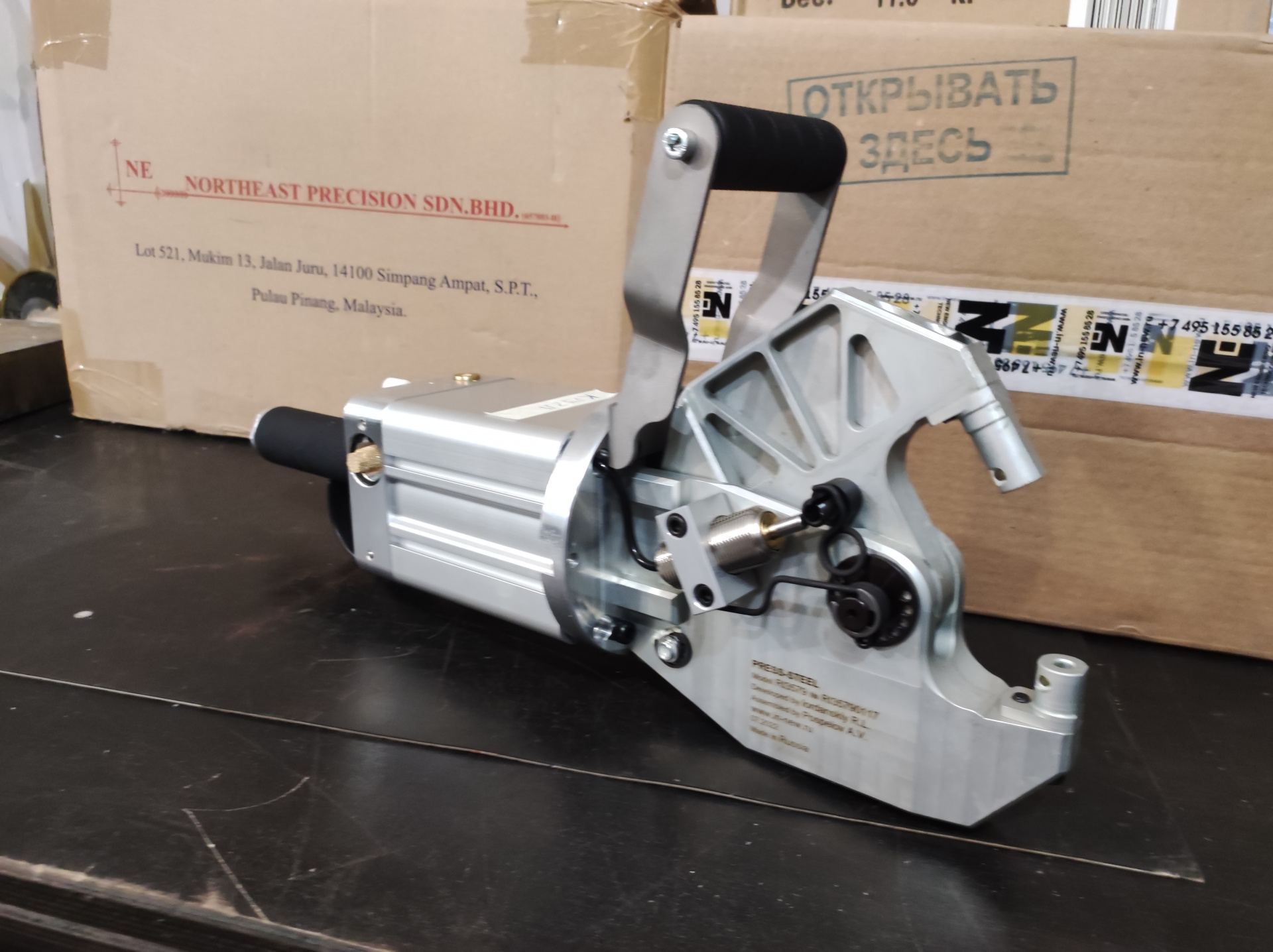

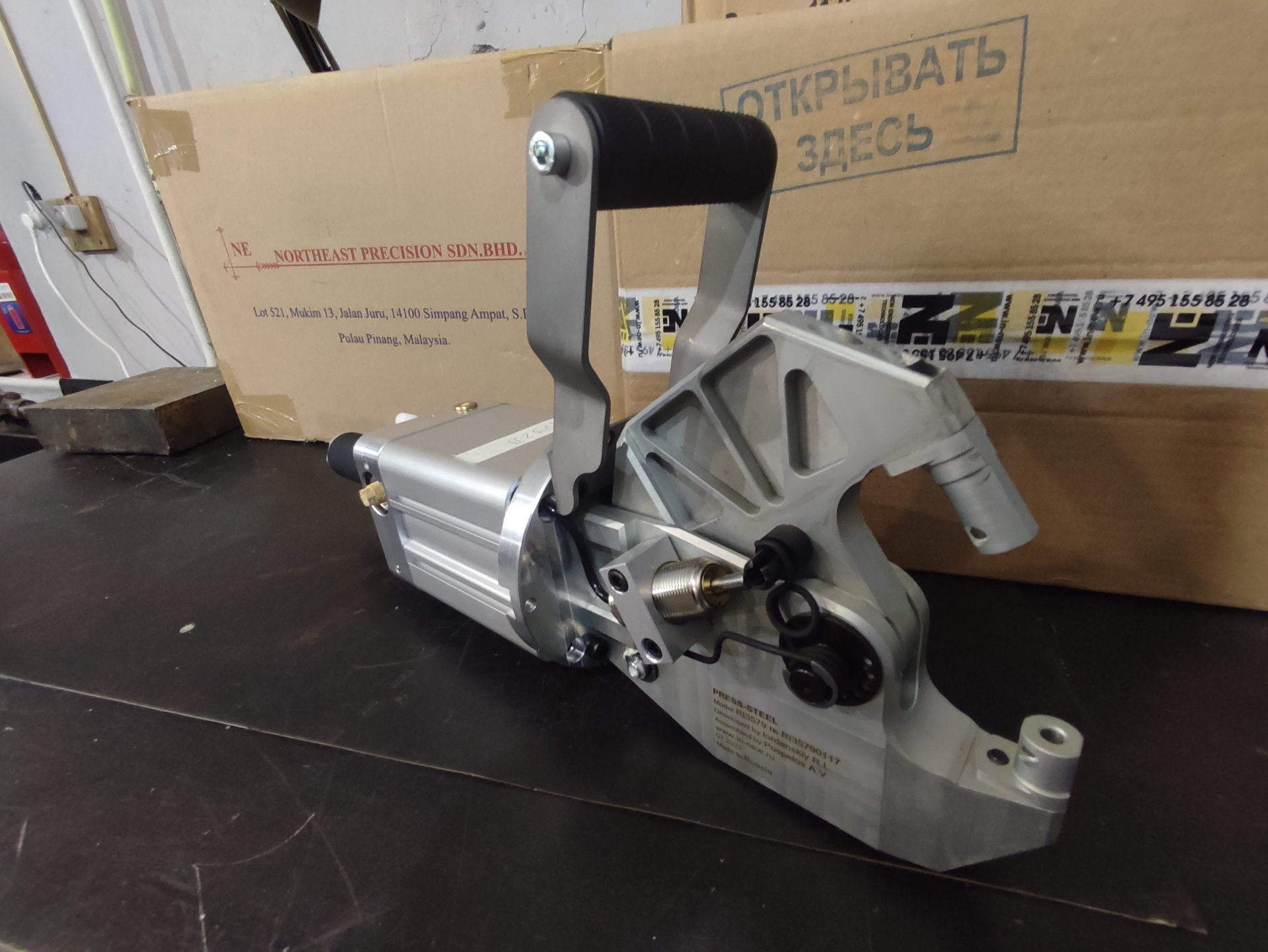

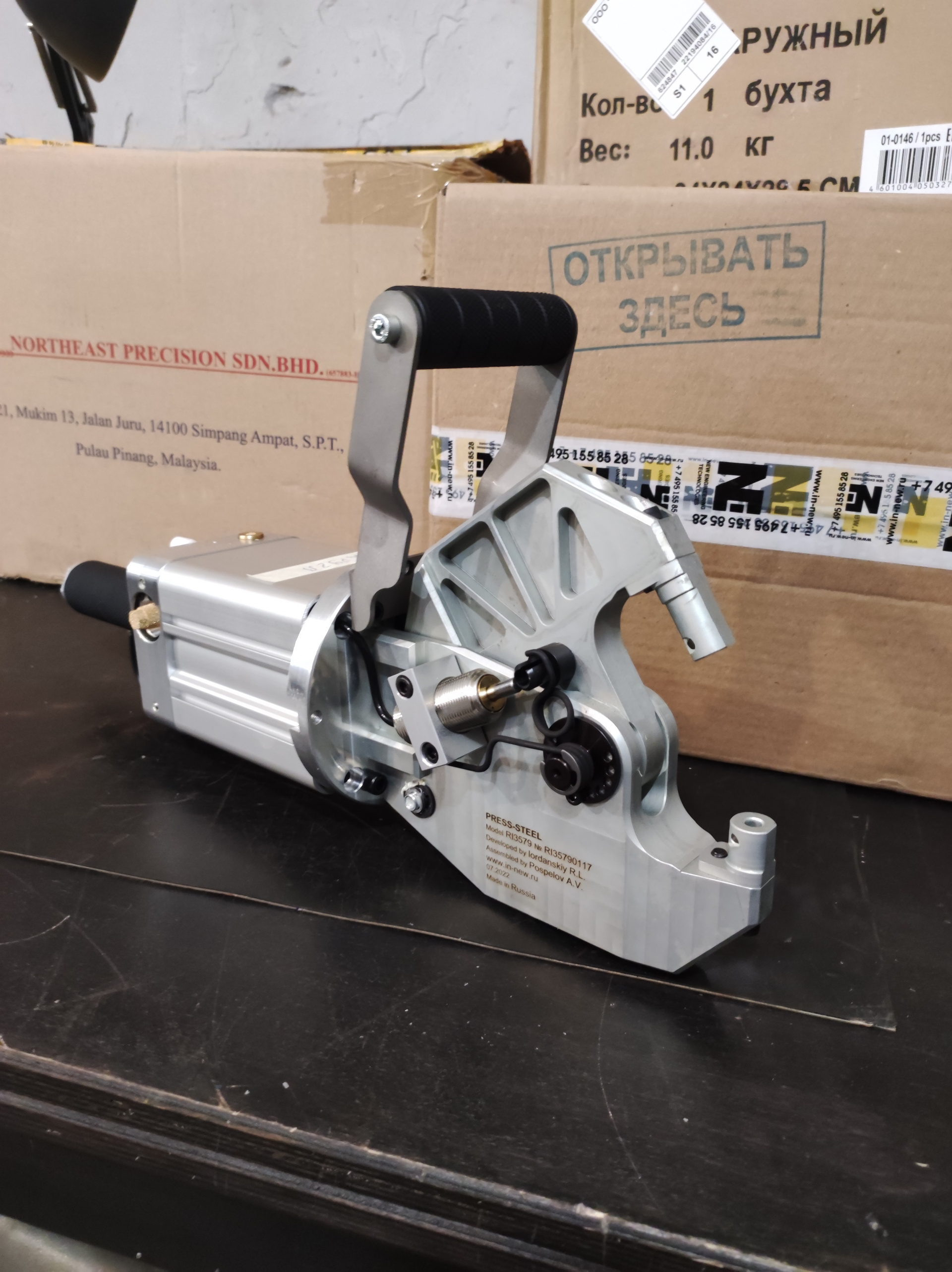

Пневматический пуклевочный инструмент PRESS-STEEL RI 3579
Обновлено 03.02.2023 478288
Пневматический пресс PRESS-STEEL RI 35-79 разработан для создания надежного заклепочного соединения, формирующегося за счет сдавливания материала и его пластической деформации, без применения дополнительных соединительных элементов (заклепок). Инструмент RI 35-79 оснащен пневмомеханическим усилителем, развивающим усилие 35 кН, что позволяет создавать заклепочное соединение мгновенно. Все эти качества делают его универсальным и удобным, позволяя применять на малых и больших предприятиях, непосредственно на объектах, а также в помещениях с пожароопасной средой. Для быстрого подключения к магистрали сжатого воздуха, инструмент оснащен быстроразъемным соединением высокого давления. На прессе RI 35-79 встроены разные степени регулировок, что позволяет произвести быструю настройку рабочего хода, давая возможность, одним и тем же инструментом соединять различные варианты материалов. Откидная «С»-рама позволяет легко устанавливать пресс в нужном месте присоединяемой «шины-рейки» (фланца), при этом привод «С» -рамы пневматический и управляется клавишей, а высота фланцевой шины допускается 40 мм.
Преимущества инструмента PRESS-STEEL RI 3579:
Высокая производительность от 0,5 сек./1 соединение;
Долгий срок службы за счет простой конструкции и применения инструментальных сталей;
Откидная «С»-рама позволяет легко устанавливать пресс в нужном месте присоединяемой «шин-рейки» (фланца), при этом привод «С» -рамы пневматический и управляется клавишей;
Встроенный регулировочный винт обеспечивает быструю настройку рабочего хода, что позволяет одним и тем же инструментом соединять различные варианты материалов;
Пуансон и Матрица выполнены из прочной легированной стали;
Быстрая и легкая смена Пуансона и Матрицы;
Тихая работа инструмента, отсутствует искровой разряд и дым;
Расход «энергии» только в момент создания соединения в отличие от электрических инструментов;
Подходит для возведения облегченных конструкций и сборных типовых домов из стальных профилей;
