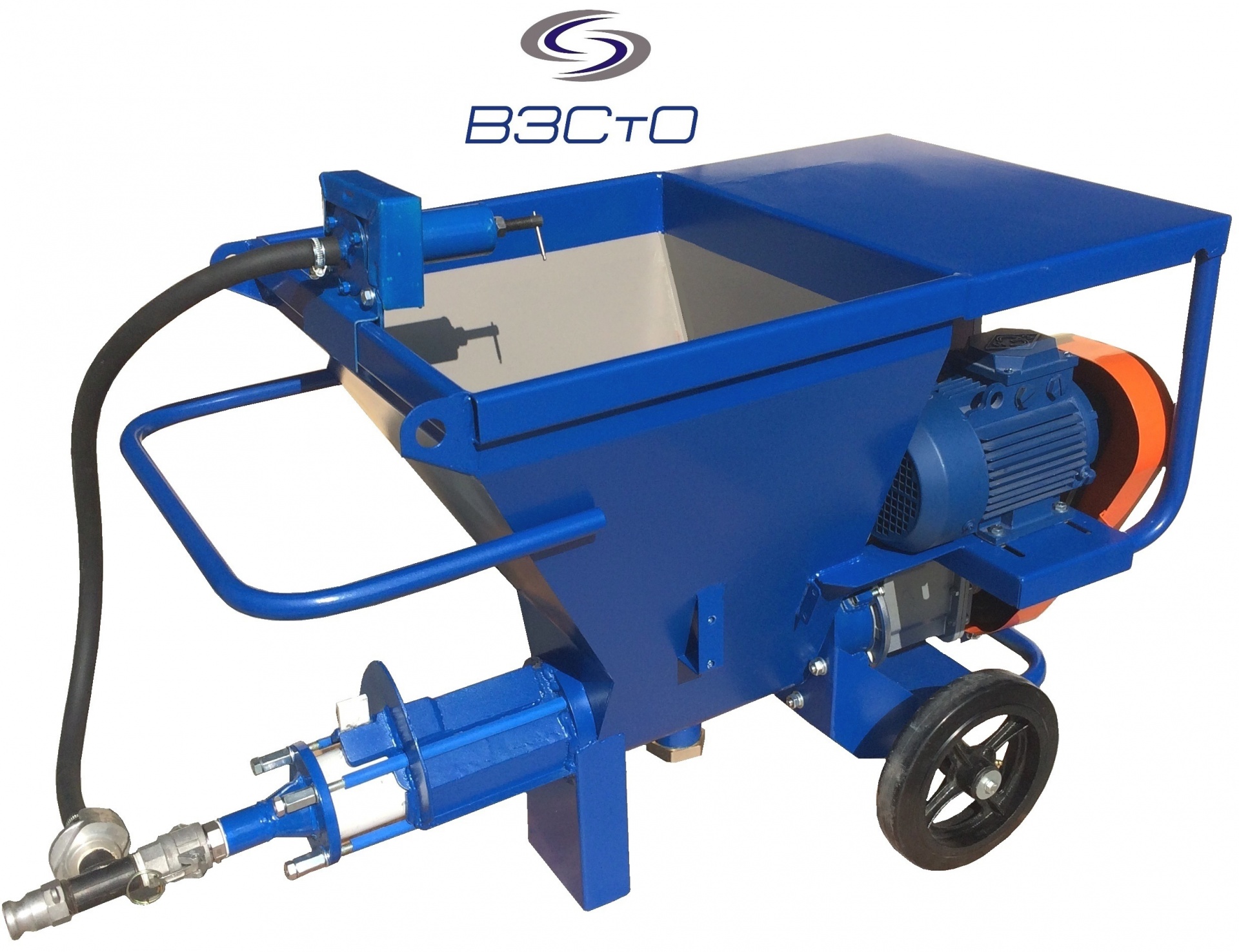

Владимирский завод строительного оборудованияАгрегат шпаклевочный СО-150Б предназначен для поэтажной подачи и нанесения на обрабатываемую поверхность шпаклевок подвижностью не менее 12 см, определяемой по ГОСТ 5802-86., кроме ацетоносодержащих.
Агрегат шпаклевочный СО-150Б предназначен для поэтажной подачи и нанесения на обрабатываемую поверхность шпаклевок подвижностью не менее 12 см, определяемой по ГОСТ 5802-86., кроме ацетоносодержащих. Агрегат может быть использован для подачи и нанесения грунтовок, клеевых и водно-клеевых красок, а также для подачи и нанесения шпаклевок подвижностью не менее 7 см по ГОСТ 5802-86. Агрегат также может быть использован для инъецирования раствора, подвижностью не менее 8 см, при выполнении ремонтных и реставрационных работ. Комплект принадлежностей для выполнения этих работ, поставляется по заказу. Агрегат эксплуатируется в районах с умеренным климатом. Работа агрегата основана на способности винтового насоса развивать регулируемое давление до 2 мПа и тем самым подавать шпаклевочные составы к месту производства работ Агрегат поставляется с комплектом принадлежностей, необходимых для работы на строительных объектах. Он включает в себя два растворопровода диаметром 16 мм, длинной 10 м, воздухопровод диаметром 9 мм, длинной 30 м, а также удочку. Быстроразъемные соединения системы подачи обеспечивают быструю сборку и разборку. Удочка имеет сменные вкладыши с соплом со сменными вставками для работы на разных материалах. Нанесение шпаклевочных составов осуществляется с помощью воздуха для чего на удочку агрегата подается воздух от компрессора или пневмосистемы. Нанесение малярных составов плотностью до 1300 кг на куб. м производится безвоздушным методом, подключения воздуха к удочке не требуется. На бункере агрегата установлен предохранительный клапан соединенный посредством рукава с насосом. Он позволяет при повышении рабочего давления возвращать малярный состав обратно в бункер, обеспечивая этим регулировку производительности. По желанию заказчика агрегат может дополнительно комплектоваться пистолетом -инъектором, что позволяет использовать его при заделке трещин и швов, а также для подачи и нанесения тонких штукатурных и кладочных изоляционных растворов и растворов для покрытия полов.
| Производительность, л/ч | 400 |
| Максимальное рабочее давление подачи, развиваемое насосом, мПа | 2 |
| Номинальная мощность, кВт, не более | 1,5 |
| Расход сжатого воздуха, м3/мин, не более | 0,6 |
| Давление воздуха, подаваемого к распылителю, мПа | 0,6 |
| Объем по загрузке, л, не менее | 60 |
| Габаритные размеры, мм: |
| Длина | 1500 |
| Ширина | 560 |
| Высота | 930 |
| Масса (без принадлежностей), кг, не более | 109 |
