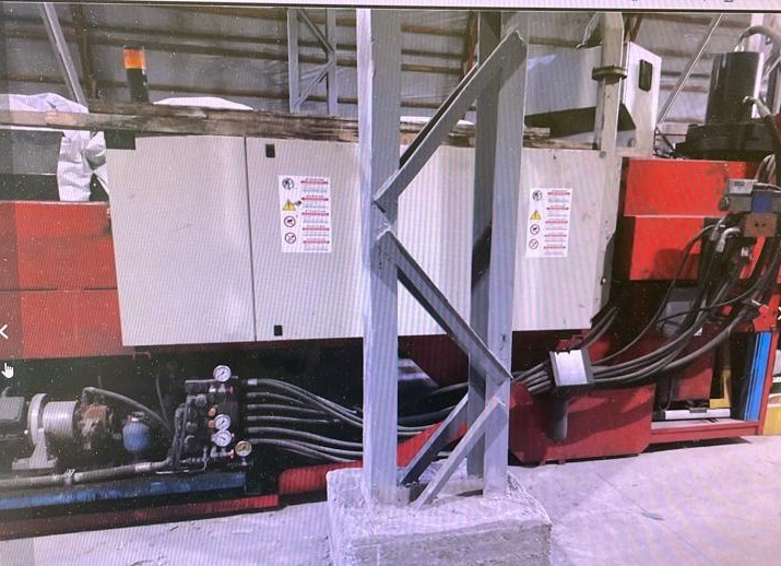

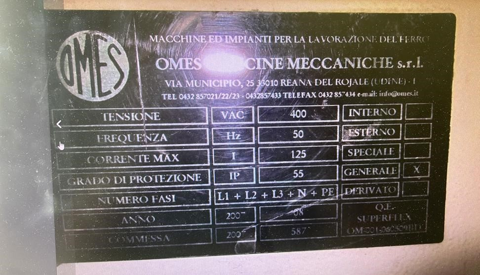

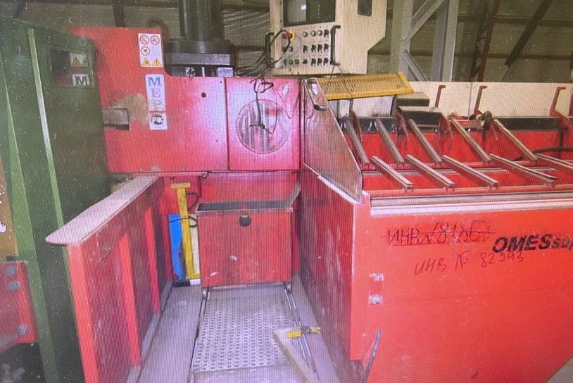

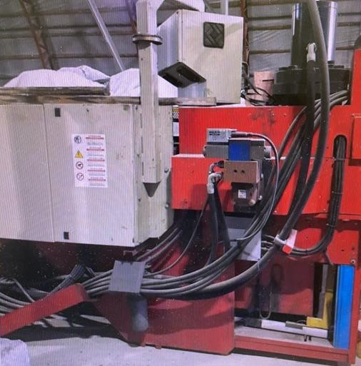

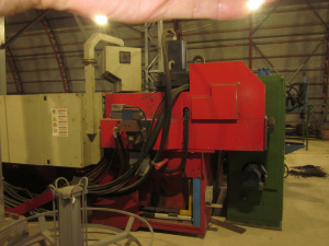

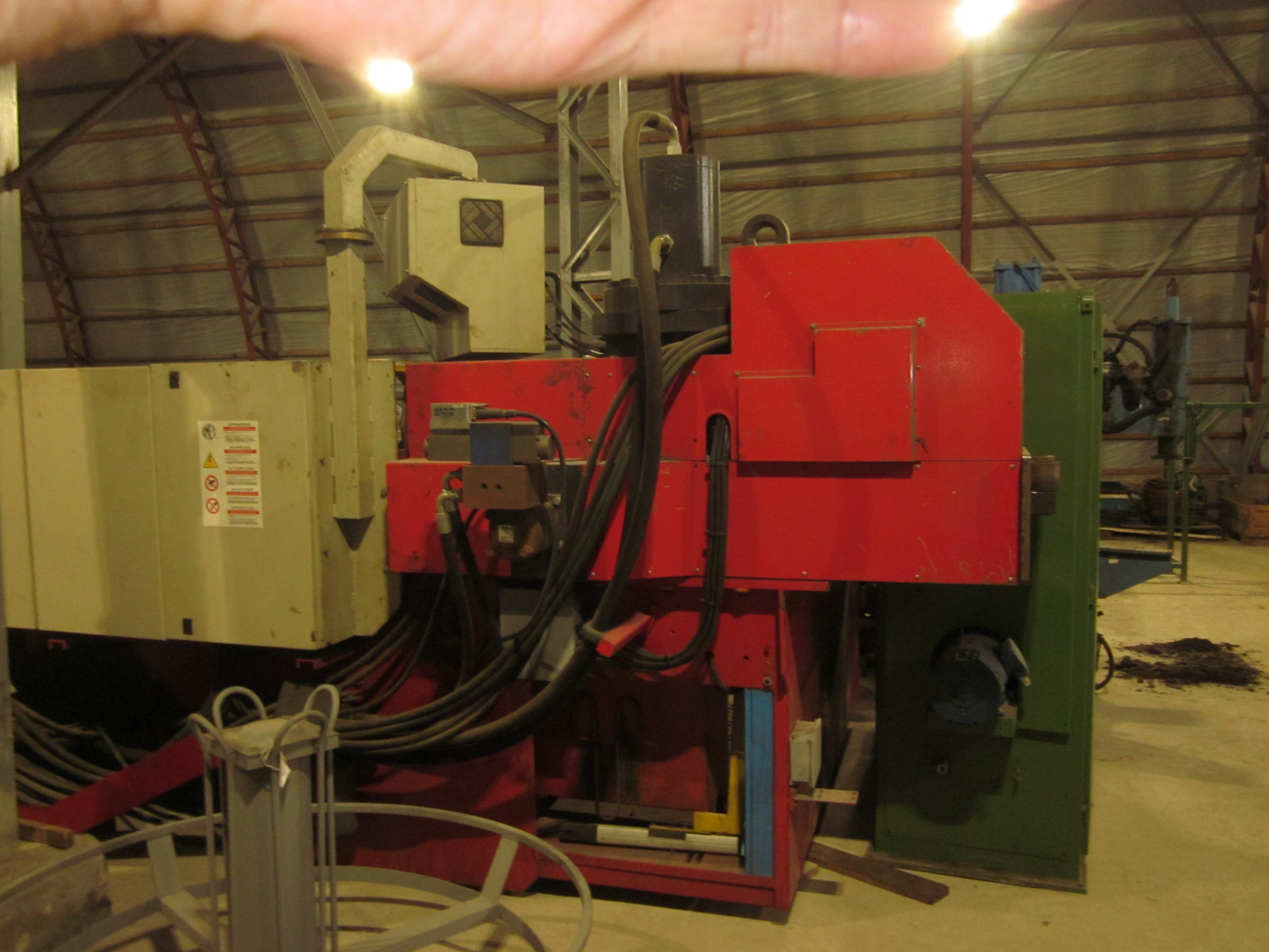

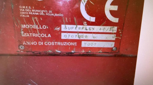

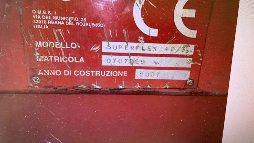

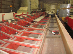

БРЕНД: MEP
КОД ПРОДУКТА: SUPERFLEX 40

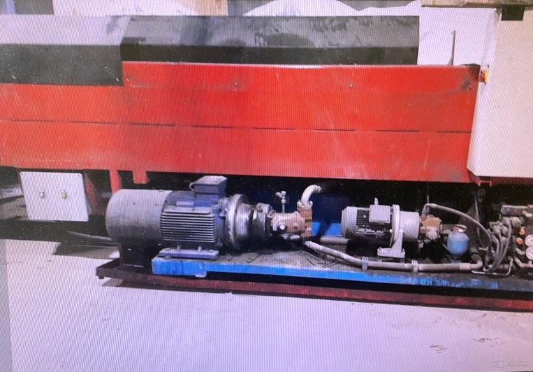

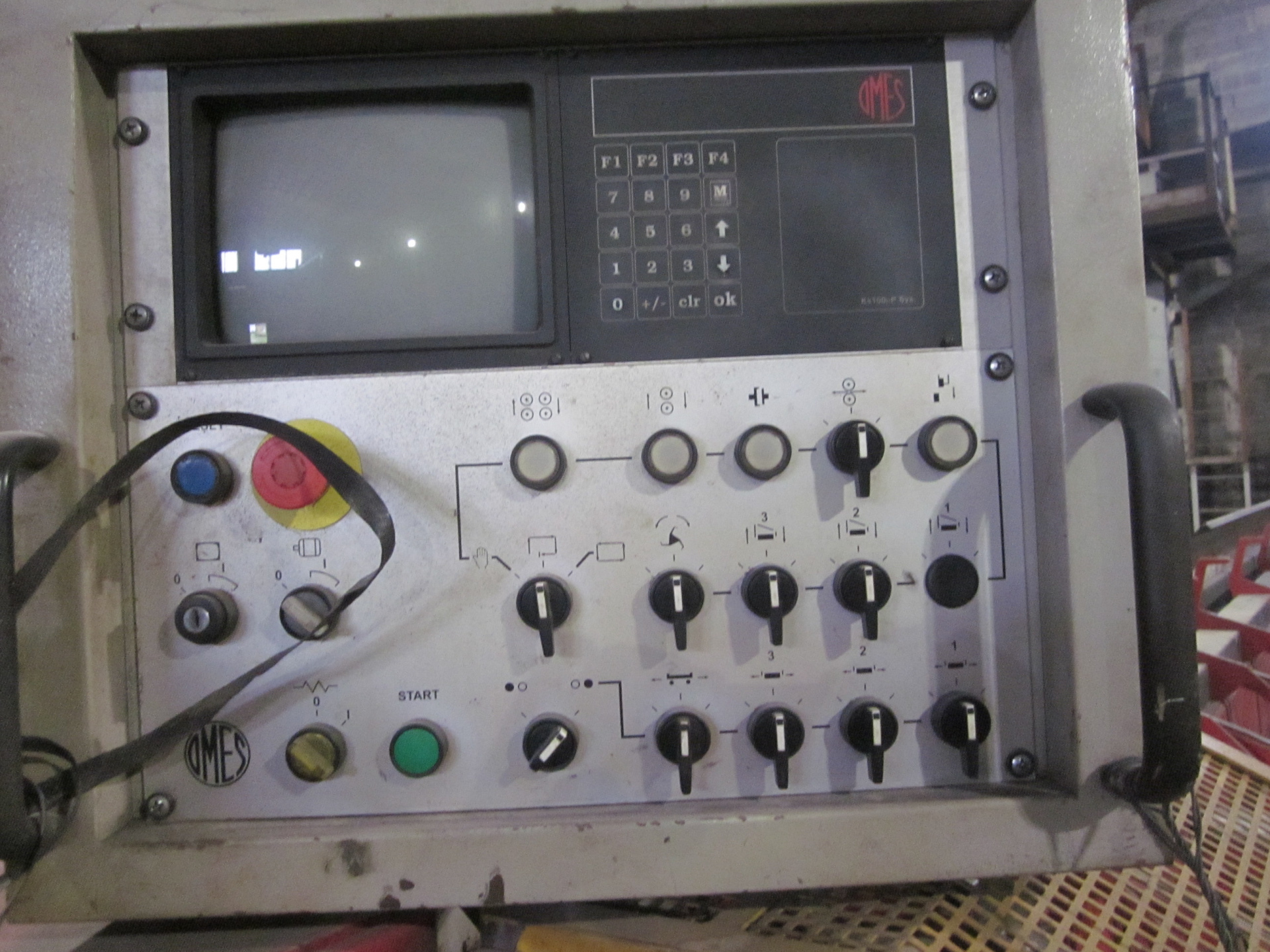

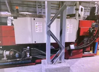

Линия автоматической резки и измерения с электронным программированием для производства прутков, нарезанных по размеру. Система SUPERFLEX обеспечивает максимальную производственную гибкость за счет сокращения ручного вмешательства оператора во время рабочего цикла, тем самым гарантируя высокую производительность, точность и качество готовой продукции.

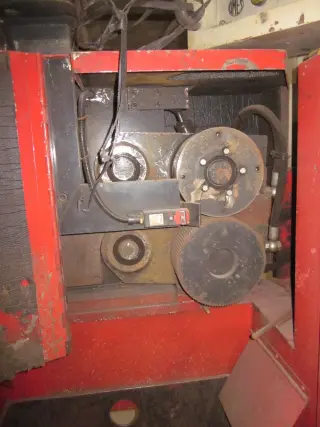

Эксклюзивный вытяжной и прицепной блок, оснащенный противоскользящей системой, позволяет одновременно тянуть больше штанг, гарантируя максимальную точность. Конструкция приводных роликов и независимых стальных колец позволяет избежать минимальной разницы в диаметрах между различными стержнями, избегая скольжения одного по отношению к другому, с последующим изменением точности измерений.

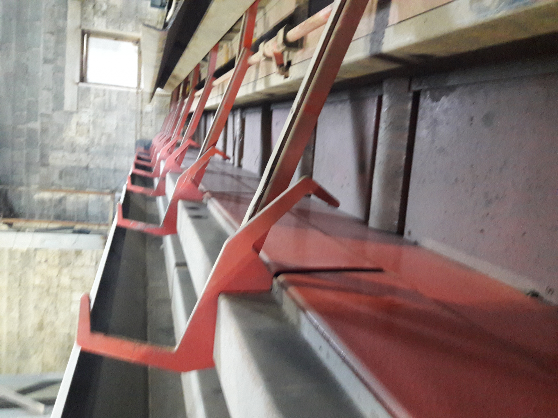

Возможность определения положения разгрузки штанг в любой точке роликовых путей. После программирования производственного цикла прутки автоматически разрезаются и откладываются в разных точках в пределах максимально допустимой длины.
Обрабатываемые диаметры с одним или несколькими стержнями в зависимости от используемых диаметров: от 6 до 40 мм.
Минимальная длина реза: 800 мм.
Максимальная длина реза: 12000 мм
СУПЕРФЛЕКС 40
• Количество стержней
n. 1 Ø 32 - # 10 40 - # 11
n. 2 Ø 26 - # 8 32 - # 10
n. 3 Ø 20 - # 6 25 - # 8
n. 4 Ø 16 - # 5 20 - # 6
n. 5 Ø 16 - # 5 16 - # 5
• fy = 600 Н / мм² - ft = 650 Н / мм²
ПРОИЗВОДИТЕЛЬНОСТЬ РЕЗКИ
• Минимальная длина реза 800 мм - 31,5 дюймов
• Максимальная длина 12000 мм - 39-4 дюймов
• Допуск измерения ± 1 мм / м
• Макс. скорость позиционирования 2 м / с - 6,6 кадра в секунду
• Измерение скорости эвакуации с роликов 2,2 м / с - 7,2 кадра в секунду
• Скорость роликовой подачи 1 м / с - 3,28 кадра в секунду • Скорость перемещения стола
0,25 м / с - 0,82 кадра в секунду
КОЛИЧЕСТВО
ДЕПОЗИРУЮЩИХ РОЛИКОВ 1 2 3 4 • Ширина роликового полотна 400 мм - 15,74 дюйма
• Вместимость отвала в одну сторону 3000 кг - 6600 фунтов
УСТАНОВЛЕННАЯ МОЩНОСТЬ
• максимальная 27,6 кВт - 36,9 л.с.
ОБОРУДОВАНИЕ НЕ ТРЕБУЕТ СЖАТОГО ВОЗДУХА.
Паспорт отсутствует. Демонтирован, погрузка силами продавца.
Торг уместен.
