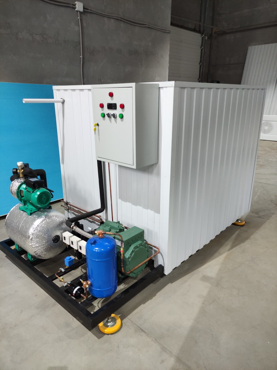

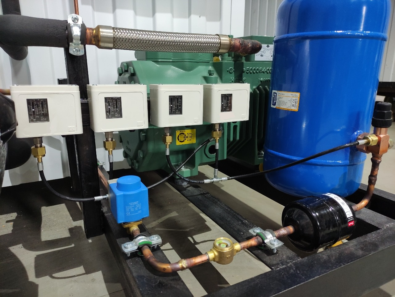

Генератор ледяной воды ГЛВ-15000. Технические характеристики:— тип компрессора Bitzer 4T-12.2— холодопроизводительность 22 кВт— аккумулирующая способность 290 кВт/час— производительность насоса 23...

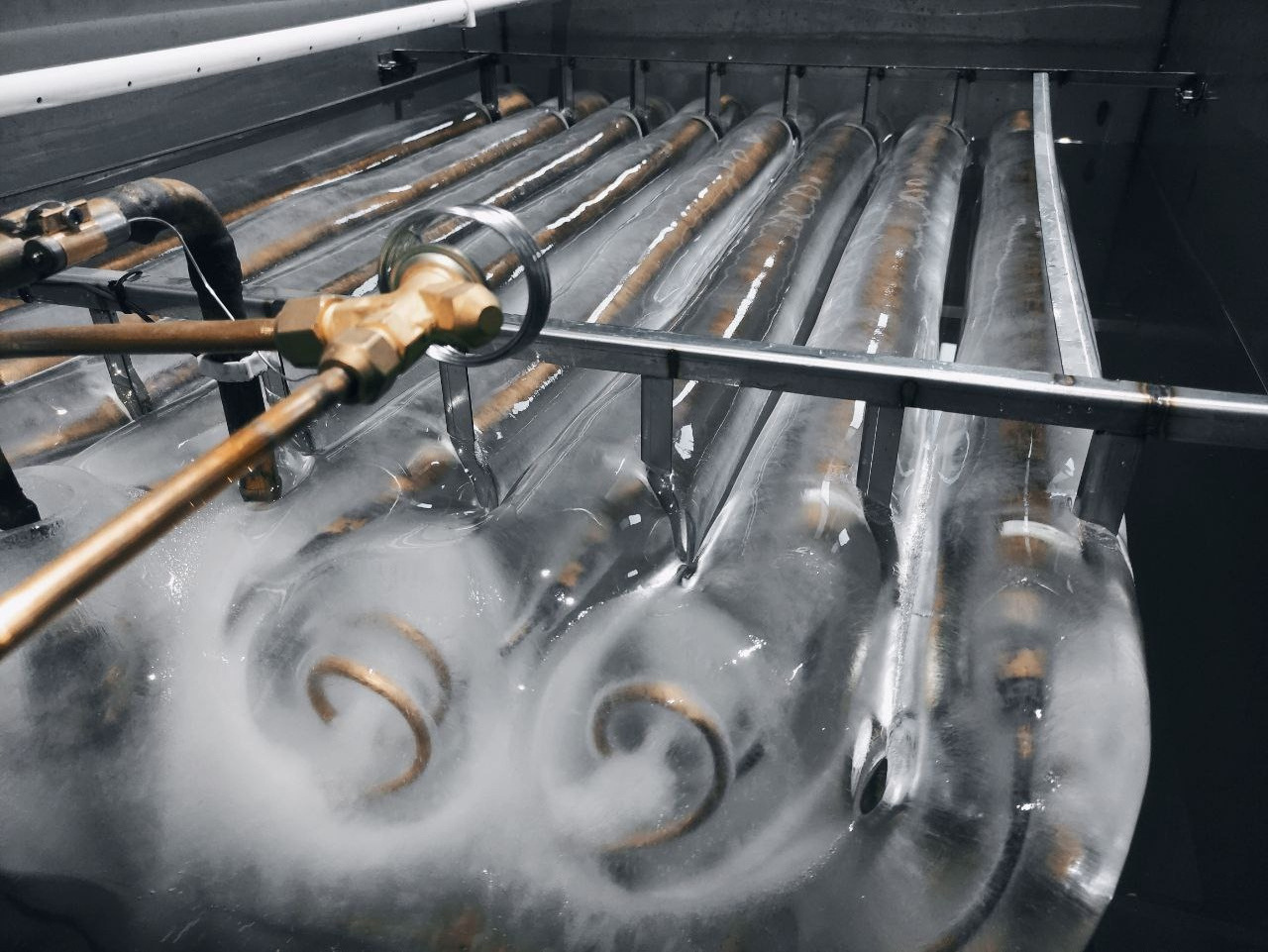

OOO «E4A»Генератор ледяной воды, ГЛВ - установка , позволяющая получать воду до Т=0,5 С в замкнутой системе, используя преждевременно накопленный лёд. Вода охлаждается при таянии льда, который производится в период отсутствия тепловой нагрузки . Полученная таким образом ледяная вода, увеличив температуру при охлаждении продукции до Т=+13 оС, возвращается в бак со льдом, где опять охлаждается до Т=0,5 оС. Это происходит до тех пока, пока лед не растает и не охладится продукция. Главная характеристика установки - холодопроизводительность, период регенерации льда, масса аккумулированного льда, время регенерации льда. Усиленный конструктив позволяет производить намораживание льда до 45 мм. Установка полностью автономна, укомплектована насосом и заправлена фреоном. Генераторы ледяной воды могут быть изготовлены для эксплуатации непосредственно вне зданий (уличное исполнение) и внутри зданий (стандартное исполнение). Ёмкость изготовлена из нержавеющей стали AISI 304, барботаж, система отогрева при зимней эксплуатации. Внешний экономайзер понижает температуру жидкого фреона перед TRV , при этом увеличивается КПД(COP). Установлена система подогрева емкости в период отсутствия разбора мощности. В машинном отделении установлена насосная станция, которая для поддержания давления в подающей магистрали управляется частотным преобразователем.
