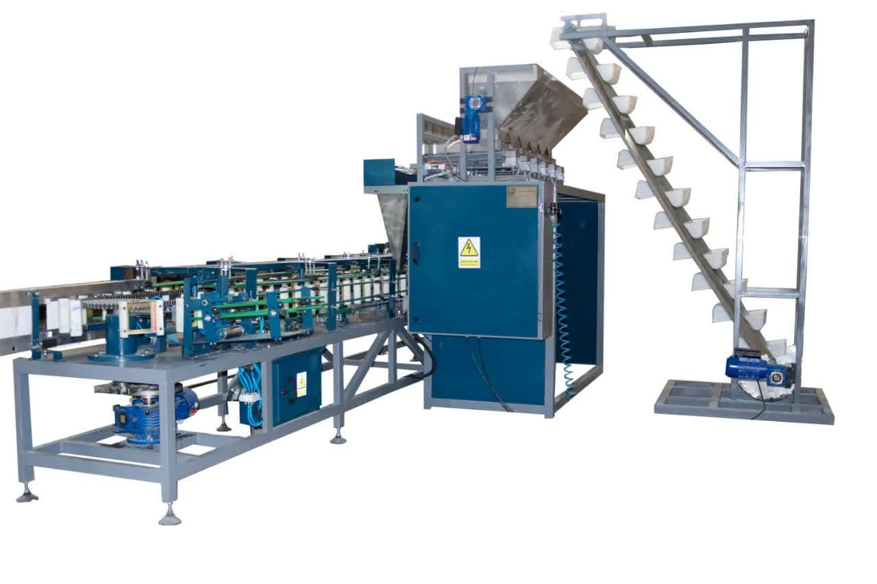

Модель: ITC SMART-001
Год производства: 2023
Фасовка разных видов стирального порошка в разные типы коробок.
Технические характеристики:
Автомат предназначен для фасовки и упаковки стирального порошка и других продуктов, аналогичных им в картонные пачки, предварительно склеенные по продольному шву.
Технические данные:
·                  В оборудовании имеется  транспортер, подъемник чаши и туннель для коробок;
·                  Система программирования ПЛК, 7-дюймовый сенсорный экран и двуязычное меню (русс, англ)
·                  Производительность теоретическая, при массе дозы в пачке 350 г, пач./мин -- До 30 (в зависимости от свойств продукта, качества упаковочного материала и клея)
·                  Рабочее давление (пневматическая часть): от 6 до 8 бар.
·                  Требуемое электричество (электрическая часть): однофазное с инвертором или трехфазное 15 ампер, потребляемая электроэнергия за 1 ч, кВт·ч, не более: 4
·                  Продукт, подлежащий фасовке: Стиральные порошки
·                  Тип пачки: Одинарная. Заготовка предварительно склеенная по продольному шву
·                  Размеры пачки, мм, наружные:
·                  Длина: 110 Ширина: 30 Высота: 150
·                  Материал пачки: Картон ХЭ МНО-05 ГОСТ 7933-89
·                  Дозирование: Весовое
·                  Номинальная масса дозы, г: 350
·                  Пределы допускаемой погрешности массы каждой дозы, % от номинального значения массы дозы: По ГОСТ Р 8.579-2001
·                  Клей для склеивания пачки ПВАД ДФ 51/15В ГОСТ 18992-80
                    Количество обслуживающего персонала (операторов), чел.: 2
 ·                  Материалы, контактирующие с порошком: нержавеющая сталь.
·                  Размеры дорожного стола: 200*200*250 см.
·                  Размеры конвейера: 50*100*350 см.
·                  Размеры подъемника чаши: 80*200*290 см.
·                  Размеры ящика для аксессуаров: 80*100*100 см.
·                  Габаритные размеры:
·                  Размеры устройства в сантиметрах: длина 600 * ширина 190 *высота 290
·                  Масса изделия, кг, не более: 850
·                  Вес упаковки: от 350 до 750 грамм
·                  Скорость упаковки: от 15 до 30 упаковок в минуту
