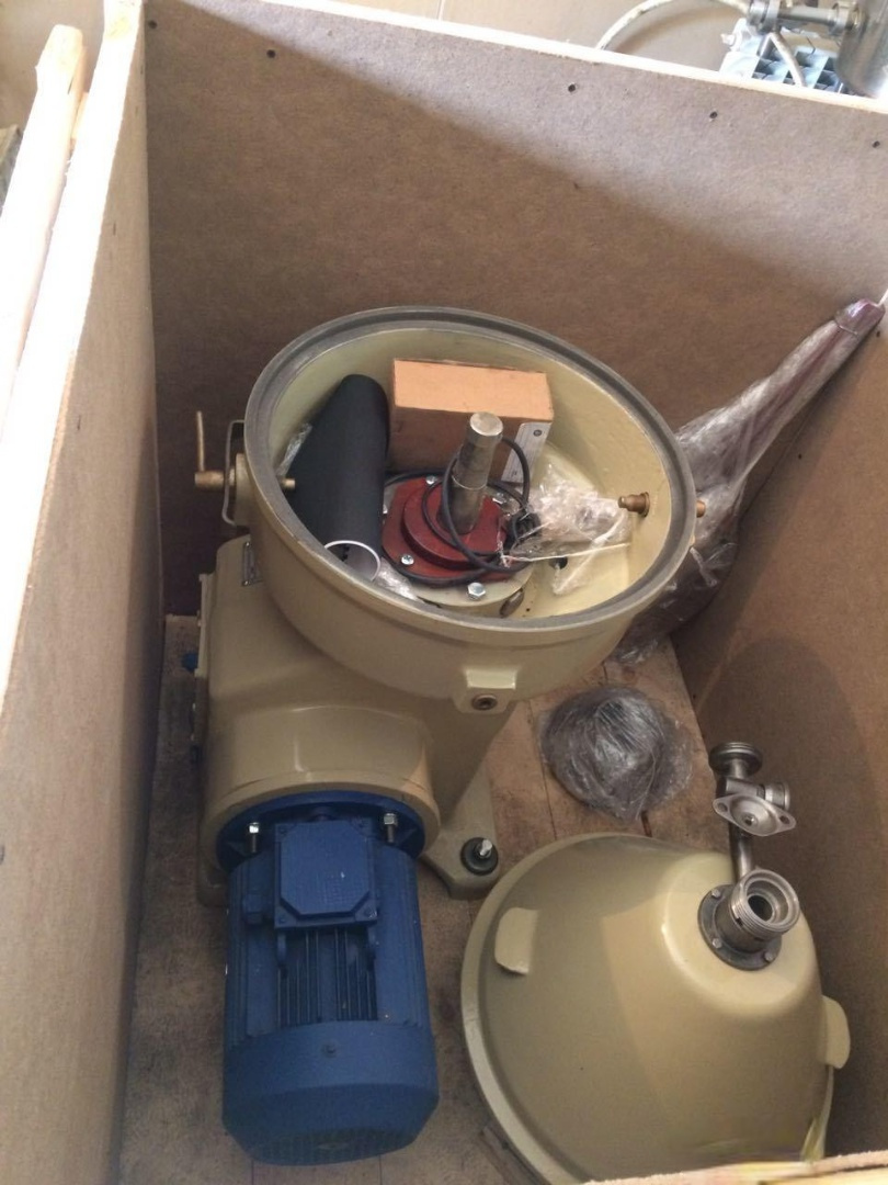

OOO «E4A»Сепаратор Г9-ОСП-ЗМ/(Г9-ОСП-Н с нормализатором молока).
Сепаратор с ручной выгрузкой осадка, предназначен для разделения теплого цельного молока на сливки и обезжиренное молоко с одновременной очисткой их от загрязнений и молочной слизи. Может работать в качестве нормализатора молока по жирности с дополнительным приспособлением.
Принцип работы
Сепаратор состоит из станины с приводом, барабана, приемно-выводного устройства, крышки сепаратора. Конструкция сепаратора с ручной выгрузкой осадка полузакрытого исполнения. Молоко через приемно-выводное устройство подается в барабан и заполняет межтарелочные пространства, где происходит его разделение. Под действием центробежной силы загрязнения и слизь оседают в виде плотного слоя на внутренние стенки барабана. Выгрузка осадка происходит вручную после остановки барабана. Периодичность выгрузки зависит от фактической загрязненности молока.
Вывод сливок и обезжиренного молока осуществляется под давлением напорными дисками. Вывод обезжиренного молока оборудован манометром и дросселем для регулировки. По особому заказу сепаратор комплектуется приспособлением для нормализации молока по жирности.
Технические характеристики:
Производительность, дм3/час - 3000
Температура сепарирования, °С - 35/40
Продолжительность непрерывной работы, ч - 2,5
Частота вращения барабана, об/мин - 6500
Давление напорного диска для сливок, МПа - 0,25
Электродвигатель:
Тип - 4АМ100Л4ПУЗ
Исполнение - М3081
Мощность, кВт - 4
Габаритные размеры:
Длина, мм - 852
Ширина, мм - 628
Высота, мм - 1245
Масса сепаратора, кг - 395
Материалы: барабан, приемно-выводное устройство и другие детали изготовлены из пищевой нержавеющей стали; станина - чугун (или алюминиевый сплав); крышка - алюминиевый сплав
