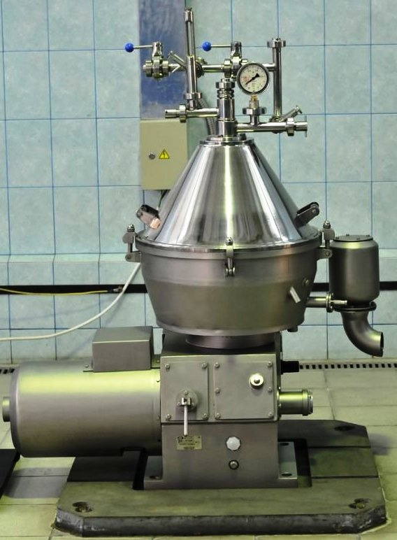

Сепаратор-сливкоотделитель Ж5-ОСЦП-3, с автоматической периодической центробежной выгрузкой осадка производительностью 3 000 л/час предназначен для непрерывного разделения молока на сливки и...
OOO «E4A»Сепаратор Ж5-ОСЦП-3
Сепаратор сливкоотделитель полузакрытого типа предназначен для непрерывного разделения молока на сливки и обезжиренное молоко (обрат) с одновременной очисткой их от примесей и молочной слизи, а также для нормализации и очистки молока.
Технические характеристики:
Производительность л/ч - 3000
Частота вращения барабана, об/мин - 6500
Время набора барабаном рабочего числа оборотов, мин - 5...8
Давление обезжиренного молока на выходе, МПа (кг/см2), не более - 0,4 (4,0)
Давление буферной воды, МПа (кг/см2) - 0,24-0,048 (2,5-5)
Количество масла, необходимого для заливки в маслянную ванну, л - 3...4
Мощность, кВт - 7,5
Технологические характеристики:
Жирность исходного молока, % - 3...5
Кислотность исходного молока, Т - 16...18,5
Плотность, кг/дм3 - 1,026...1,033
Продолжительность хранения молока до сепарирования,ч не более - 24 (при температуре хранения 4+1 С)
Температура сепарируемого молока - 40...45
Объемное отношение сливок к обезжиренному молоку - от 1:4 до 1:2
Жирность обезжиренного молока по Герберу, % не более - 0,05
Содержание жира в нормализованном молоке - 2,5-6,0%
Давление на выходе обрата - 2,5 атм.
Габаритные размеры:
Длина, мм - 1000
Ширина - 630
Высота - 1510
Масса сепаратора, кг - 660
Масса барабана, кг - 230
