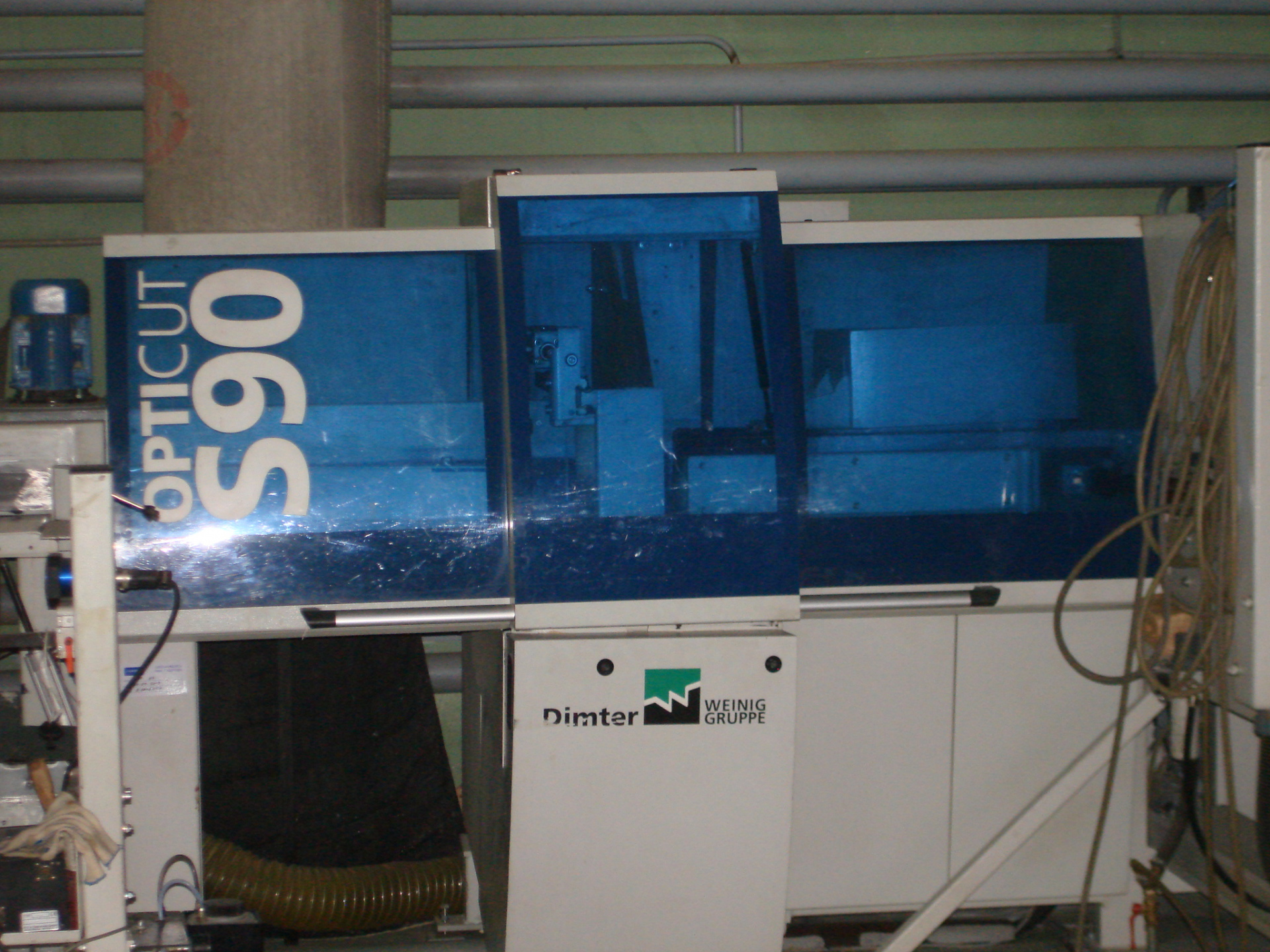

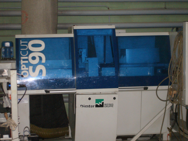

Линия раскроя трехслойного оконного бруса Dimter Opticut S90
Обновлено 08.02.2023 479178
Ширина мин./макс. ≈20-300 мм
•              Толщина мин./макс. ≈10-120 мм
•              Номинальное поперечное сечение (без учета кривизны заготовок) Мин. ≈20 х 10 мм; Макс. ≈215 х 120 мм
•              Длина заготовок на входе Макс. 6300 мм
•              Длина выходного стола 2,4 м
•              Допустимая кривизна заготовки во всех направлениях макс. 3 мм на метр длины и макс. 10 мм на общую длину.
•              Конечная длина мин. при применении:
                 - разгрузочного стола ок. 10 мм
                 - сортировки ок. 80 мм
•              Вид древесины (материал должен быть пригоден для обработки на станке) мягкая/твердая/древесные материалы
•              Бесступенчатая регулировка скорости перемещения позиционного суппорта (толкателя) макс. ок. 60 м/мин.
•              Время реза/высота пропила регулируется
•              Мощность двигателя суппорта (толкателя), номинальная мощность 2,1 кВт (для ускорения за короткий промежуток времени до 5 кВТ)
•              Вес инструмента до 100 кг
•              Мощность двигателя пилы 7,5 кВт
