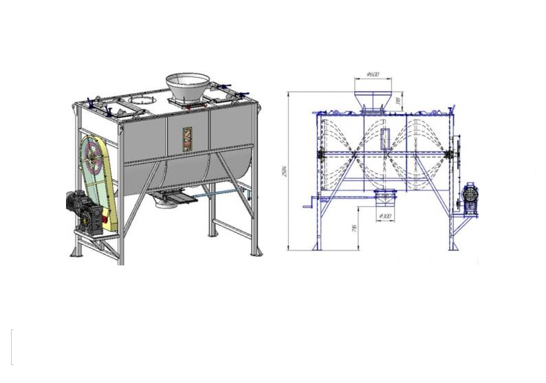

СМЕСИТЕЛЬ лопастной горизонтальный СЛГ:
модель СЛГ-1,5 СЛГ-4 СЛГ-5,5 Вместимость 120 кг 250 кг 500 кг Рабочая Вместимость, (м. куб.) 0,25 0,5 1 Мощность 1,5 кВт 4 кВт 5,5 кВт Время смешивания 2 мин. 3 мин. 3 мин. Частота вращения вала 50 об/мин
98 % Однородность смешивания Габариты
2) СМЕСИТЕЛЬ Лопастной Вертикальный СЛ (СВ)
— Лопастной смеситель служит для приготовления белково-минеральных витаминных добавок (БМВД) на основе жмыха или шрота и премиксов.
модель СЛ-0,5 СЛ-1 СЛ-1М СЛ-2 Производ-сть
(1 замес) 50 кг 100 кг 200 кг 300 кг Вместимость, л 80 200 400 600 Мощность, кВт 2,2 5,5 7,5 11 Время смешивания 2-3 мин 3-4 мин 4-5 мин 5-6 мин Частота вращения вала 250 об/мин Однородн. смешивания 98 % Габариты, см 120*47*80 160*85*125 160*85*145 160*85*175 Масса, кг 90 450 530 610
Высокая однородность и скорость смешивания
Простота монтажа, эксплуатации и обслуживания
Встраиваемость в существующие технологические линии
Возможно изготовление смесителя из НЕРЖАВЕЙКИ!
