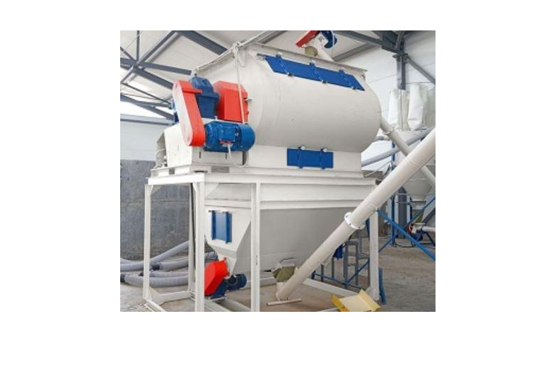

Усиленный Смеситель горизонтальный ДВУХВАЛЬНЫЙ Лопастной — СГ-ПД:
Горизонтальные Смесители СГ-ПД имеют двухвальную конструкцию, объем от одного до трех куб. метров и мощный привод, позволяющий смешивать и тяжелые компоненты.
Модель Смесителя серии СГ-ПД комплектуется люком для быстрой выгрузки, также опционально на них устанавливается выгрузной накопительный бункер, что позволяет использовать смесители непрерывно, в комбикормовых линиях, с большим ежедневным потреблением комбикорма. (до 13 т/ч..!)
Смеситель СГ-ПД, Предназначен для получения однородных смесей из сыпучих, сухих и влажных компонентов корма. В процессе смешивания не происходит разделения смеси по фракциям. Различная плотность и разные размеры компонентов смеси не оказывают существенного влияния на процесс смешивания. Рабочие органы обеспечивают полную саморазгрузку смесителя.
