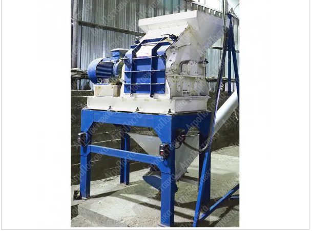

ЮлМашДробилка молотковая САМОТЕЧНАЯ до 10 т/ч
Предназначена для измельчения зерновых культур (рожь, пшеница, ячмень, овёс и т.п.), а также бобовых культур и не зерновых компонентов (жмых и шрот подсолнечника, соя, хлопок, травяная мука, ракушка, соль, мел, и др…), используемых для приготовления полнорационных рассыпных комбикормов.
Преимущества :
► Наличие магнитной камеры (улавливание магнитных примесей)
► Максимальное использование мощности электродвигателя и хорошая производительность
► Простота эксплуатации
► Легкий доступ к рабочим органам аппарата и быстрая их замена
* В отличии от пневматических, самотечные дробилки необходимо комплектовать шнеками для загрузки и выгрузки продукта.
— Комплектуем на дробилки зерна ДПР(Р)-18,5 пульт управления (доп. защита — тепловое реле + тройной режим работы звездочка-решетка-треугольник + плавный пуск (холостой ход)
Тип дробилки ДМ-5 (безрешетная) ДМР-18,5 ДМР-30 ДМР-45 Производительность (пшеница), т/ч до 5 до 5 до 8 до 10 Мощность
двигателя, кВт 30 18,5 30 45 Число молотков, шт 54 64 96 120 Габаритные размеры, мм

Устройства могут использоваться на заводах по производству спирта для дробления исходных материалов в производственном процессе, в составе комбикормовых заводов и кормоцехов птицефабрик, свинокомплексов и крупных животноводческих хозяйств.
Особенности:
* специальная конструкция камеры, длинный массивный ротор, жесткие решета (толщиной 3,4 мм);
* количество пылевой фракции в размоле не превышает 5-7 %;
* максимальное использование мощности электродвигателя и, как следствие — высокий выход продукта с 1кВт [расход электроэнергии составляет 3-4 кВт/час на 1 тонну];
* меньший износ элементов: молотков, решет, деталей ротора соответственно ведет к снижению издержек на ремонт и обслуживание;
* быстрая замена решет, молотков, ротора.
