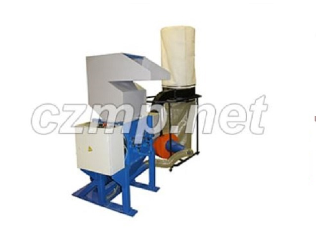

Предлагаем напрямую от производителя Измельчитель (гранулятор) пластиката роторный ГПР 250-500.
Измельчитель (гранулятор) пластиката роторный модель ГПР 250/500 предназначен для дробления отходов пластиката от экструдеров или небольших изделий из пластмасс, отходов от термоформовочных машин, литников, облоя.
Измельчитель предназначен для дробления отходов пластиката от экструдеров или небольших изделий из пластмасс, отходов от термоформовочных машин, литников, облоя.
Производительность, кг/ч 200
Перерабатываемый материал ПВХ, полиэтилен
ГПР 250/500 комплектуется ротором с лезвейными ножами косого реза;
Крепление ножей предназначено для быстрой их замены без переналадки;
Нож, косым срезом позволяет эффективно измельчать отходы пластиката;
Материал ножей - сталь ХМ12 производство Россия, рассчитаны на длительный срок эксплуатации;
Звукоизолированный корпус дробилки обеспечивают низкий уровень шума;
ГПР 250/500 оснащен реле перегрузки двигателя по току и прочими устройствами безопасности;
Циклонный сепаратор пыли может эффективно отбирать сырье из потока воздуха и упростит сбор измельченного материала;
Пыль удаляется из роторной зоны вытяжным вентилятором, что позволяет упростить очистку от пыли и уменьшить загрязнение окружающего воздуха. ГПР 250/500 комплектуется воздушными транспортом с циклонным пылеуловителем или ящиком для накопления дроблёной массы;
Антивибрационные опоры поглощают вибрацию.
Тех. характеристики:
Скорость вращения ротора 615 об/мин
Диаметр отверстия сита 8 мм
Количество неподвижных ножей 2
Количество подвижных ножей 8
Размер загрузочного окна 450 мм/250мм
Тип ножей Прямой
Габаритные размеры 1047х985х1570 мм
Масса 570 кг
Привод ротора Асинхронный электродвигатель 7,5 кВт
Система аспирации Асинхронный электродвигатель 2,2 кВт
Электропитание Трехфазное, 380 В, 50 Гц
Потребляемая мощность 9,7 кВт
