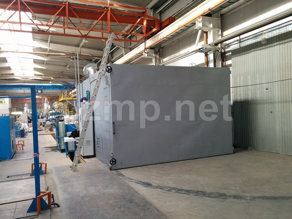

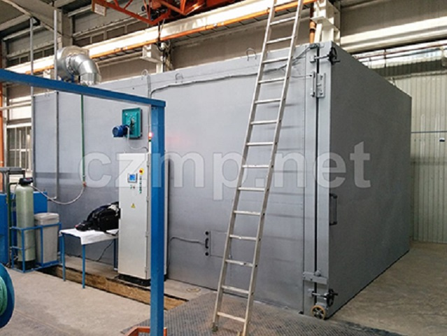

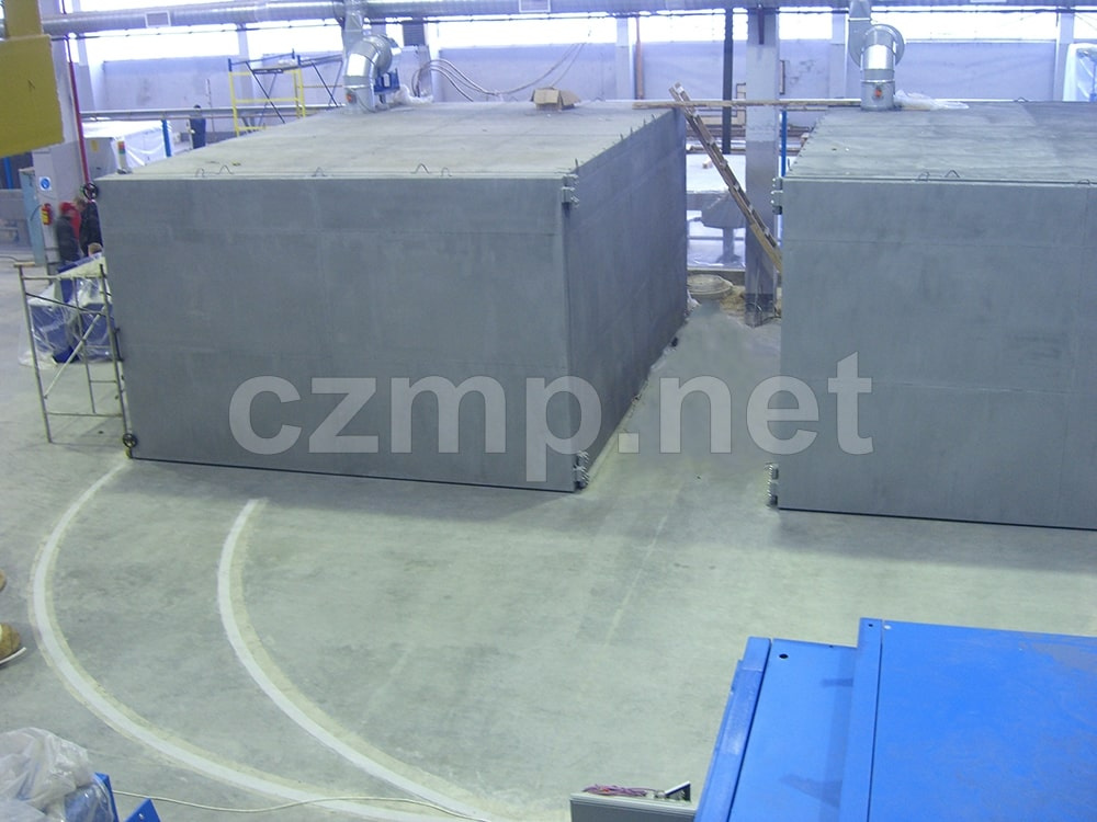

Предлагаем напрямую от производителя Камеры термические.
Камеры предназначены для сшивки в среде горячего пара полиэтиленовой изоляции жил и проводов.
Диаметр тары, мм max 3200
Температура пара, °С max 110
Влажность, % 40 - 90
Генерация пара автономная
Контроль процесса автоматический
Камера спроектирована для сшивки полиэтиленовой изоляции кабельной продукции, в среде с высокой влажностью при температуре в диапазоне 40 - 90°С. Параметры среды, рецептура процесса формируются на дисплее сенсорного типа и поддерживаются в автоматическом режиме управляющим контроллером. Система внутренней конвекции обеспечивает равномерную температуру и влажность внутри камеры. Камеры снабжены генератором пара, системами эвакуации пара и конденсата.
Конструкция камеры герметична. Впускные ворота могут быть распашного или откатного типа. Алгоритм правления оснащен системой безопасности оператора. Доставка, сборка и пуск оборудования в эксплуатацию осуществляются силами нашего предприятия.
Технические характеристики:
Характеристики термической камеры:
Диаметр щеки применяемых барабанов, мм до 3200
Максимальная емкость камеры, мм 6*3200
Толщина стенки камеры, мм 165
Параметры процесса работы и управления:
Регулируемая температура, °С 40 - 90
Контроль температуры Три датчика (Н 100/1000/2100 мм)
Контроль влажности Гигрометр
Дополнительное увлажнение Мелко-дисперсионным облаком
Максимальный уровень влажности, % 80 - 98
Время непрерывной работы Регулируемое
Оповещение окончания работы Свето-звуковое
Ввод параметров работы В цифровом виде
Управление температурным режимом Управляющий контроллер с дисплеем для ввода параметров процесса. Протоколирование и архивация данных протекания процесса
Циркуляция воздуха в камере и эвакуация горячего воздуха Электрическими вентиляторами
Материал внутренних стенок Сталь нержавеющая или с антикоррозийным покрытием
